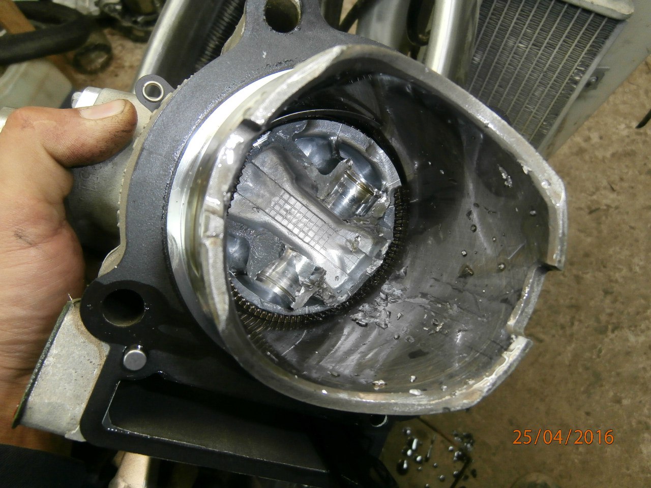

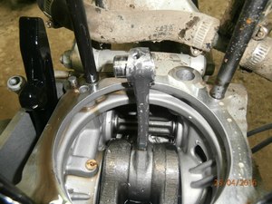

Михаил Мариевский,фотки душещипательные!Не твой надеюсь?!-Известно, что случилось?
- По фотке поршень заклинило и он лопнул по маслосъёмному кольцу...?

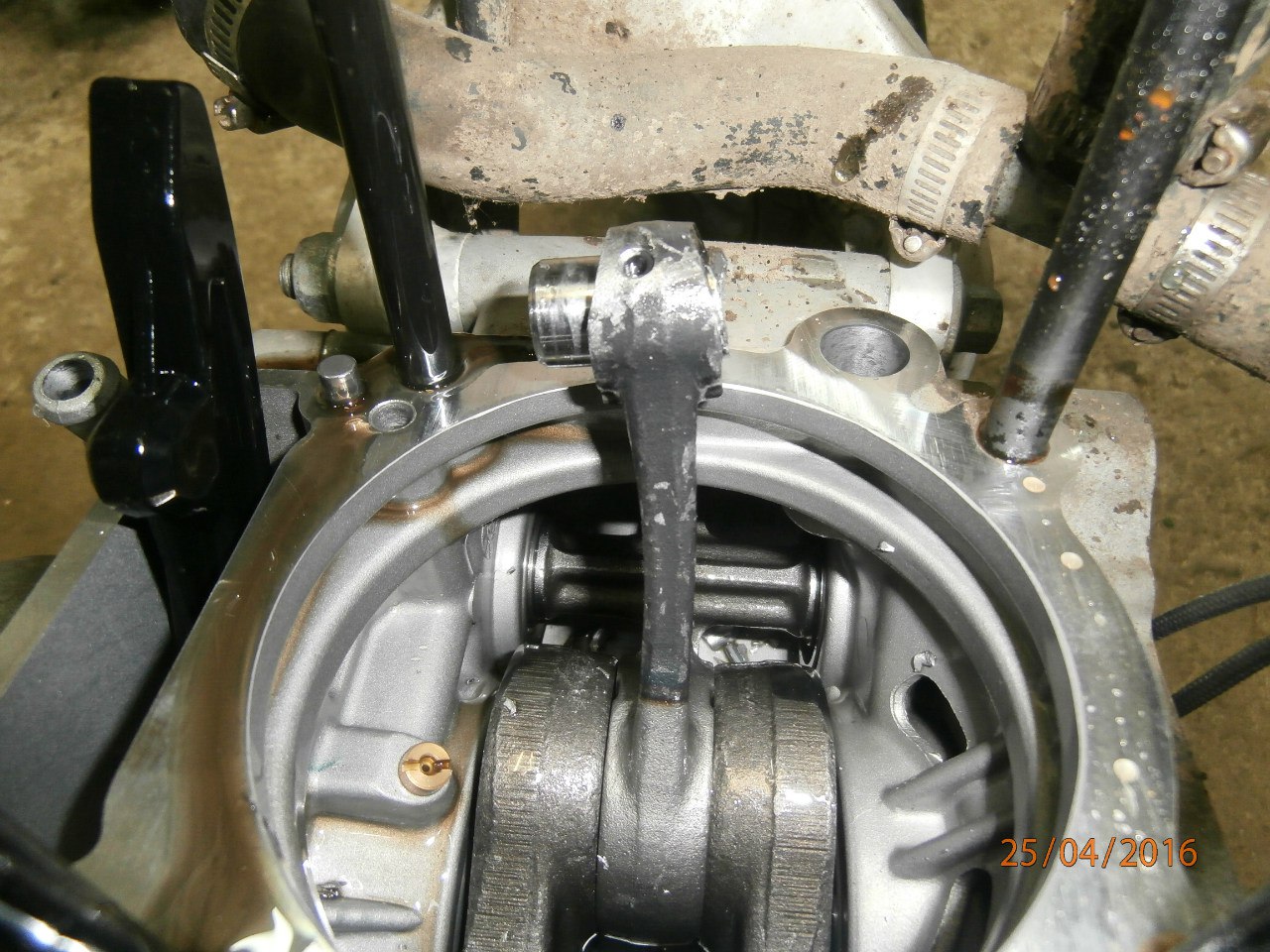

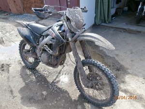

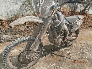

На мой взгляд уже второй.  Рассказывай условия столь радостного события..
Мотоцикл не мой, Про мот Дакар 250М пробег 3500км. Скорее всего отвалилась юбка поршня. после это поршень поставило боком в цилиндре и заклинило , дальше шатун начал молотить ИМХО . Уровень масла в норме , хон на цилиндре без задиров и т.п.  перегрев исключаю . Либо 1)детонация, 2) перекрут, 3) брак
На данный момент заказали коленвал от Кайо Т6 , и будем колхозить гильзу с приоро поршнем . Ценник на запчасти конь
кто первый? Что случилось и поломалось ?
Фото есть в моей группе ВК http://vk.com/album-78424979_231364057

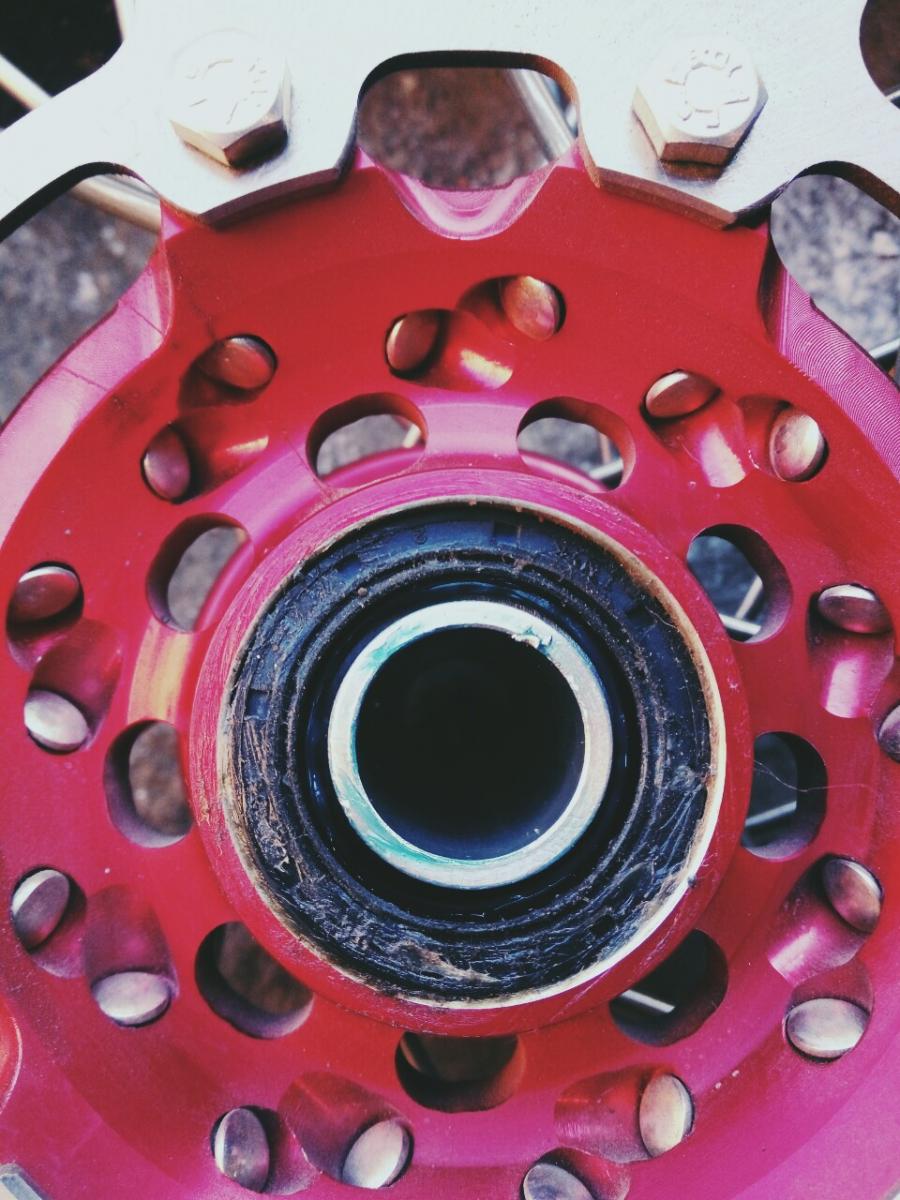

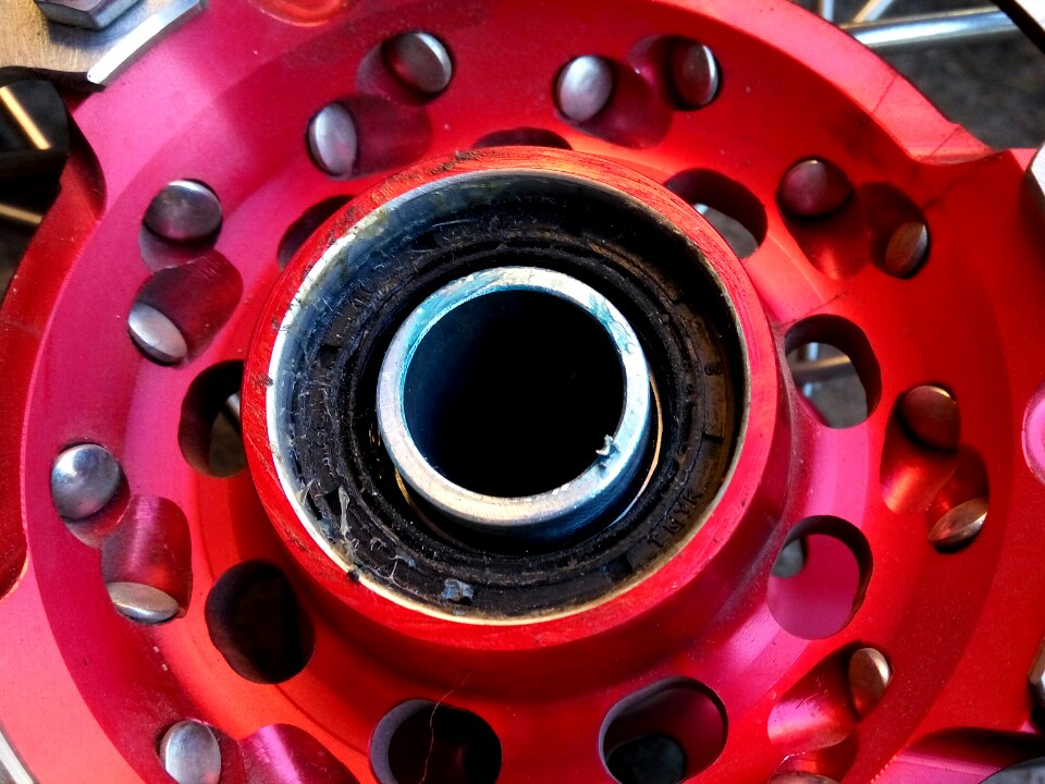

Сегодня решил посмотреть,что скрепит в переднем колесе. Скрип не нашел))) но обнаружил не до конца вставленный сальник, и еще тормозной шланг пропущен между колесом и амортизатором.
Фото после и до))). Сальник установил.
Места вспрыснул вэдэхой после установки колеса и скрип пропал.
