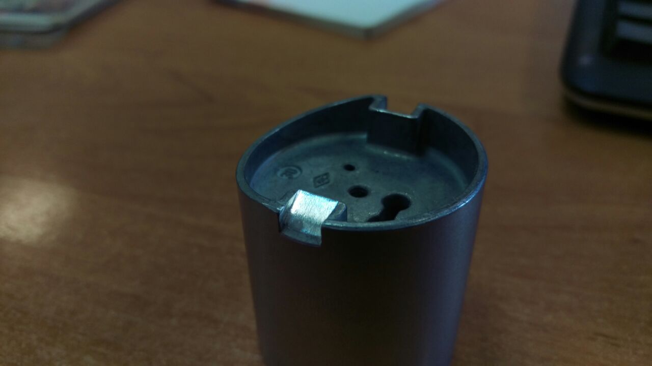

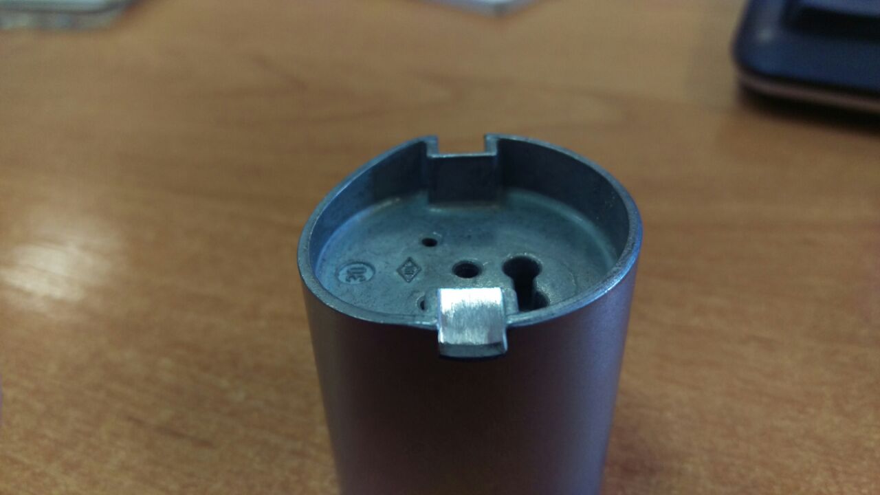

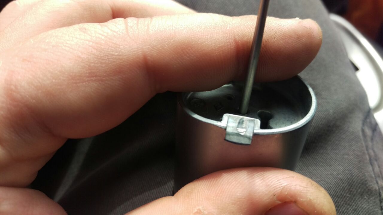

похоже я нашел свой косяк с холостыми. как видно из фото выработка на заслонке в месте контакта с винтом регулировки хх. а так как есть небольшой люфт вращения заслонки, она падает или на выработку или на край. оригинальная (не китай) заслонка около 4500р. Part number: 9309.30 в связи с этим натфиль мне в руки.
Да проблема именно в этом была. нечего и лезть дальше. китайцы больно жидко рис замесили
ЗАПИЛЯЛ вечером узнаю что вышло.

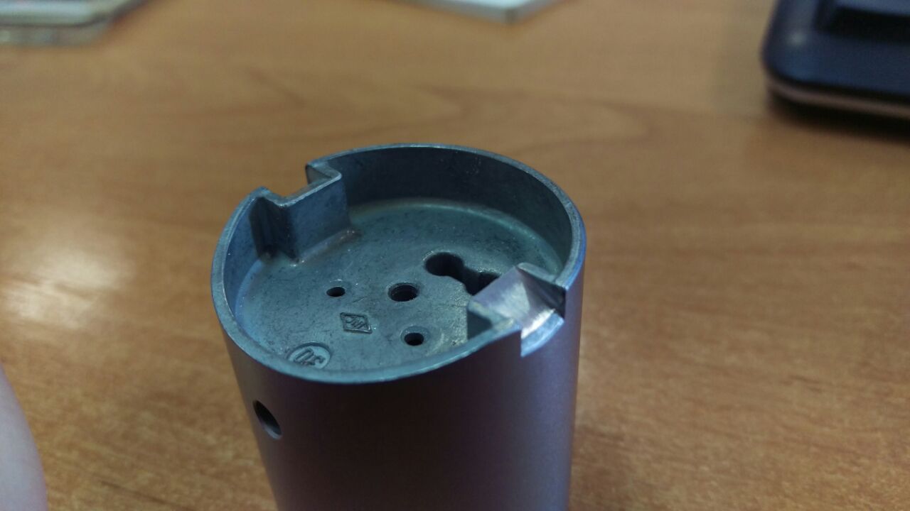

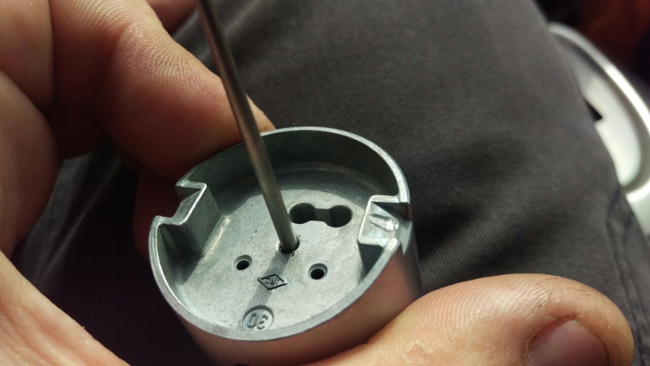

У меня точно такая же выработка на заслонке от винта регулировки её положения. Неужели у неё такой осевой люфт, что может по-разному парковаться?
Да проблема именно в этом была. нечего и лезть дальше. но меня смутило вот что, китайцы больно жидко рис замесили и уже после регулировки карба увидел новую выработку. причем регулировал на поднятой заслонке. т.е. не вворачивал винт в наклонную поверхность заслонки. тупо от бросания газа мнется. жесть.
вот пруфф как было еще вчера до "тщательной обработки напильником"
похоже я нашел свой косяк с холостыми. как видно из фото выработка на заслонке в месте контакта с винтом регулировки хх. а так как есть небольшой люфт вращения заслонки, она падает или на выработку или на край. оригинальная (не китай) заслонка около 4500р. Да проблема именно в этом была. нечего и лезть дальше. китайцы больно жидко рис замесили

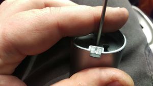

Интересно.  Заслонка зависает в среднем положении, а выработкой касается в нижнем. Мне кажется что тут связи нет. У меня на альфе такая же проблема. Заслонка начинает зависать, а потом, через какое-то время вообще заклинивает. Я ее вынимаю, вытираю (ничего надфилем не полирую), и на какое-то время все нормально. Пока грешу на грязь, т.к. любит открутиться крышка тросика газа и грязь (песок) может попадать в карб. Хотя в самом карбе чисто. В общем решения пока нет.
