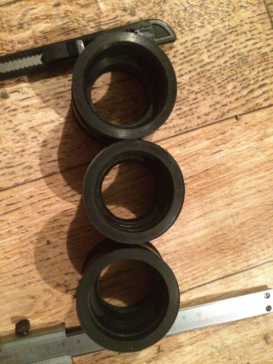

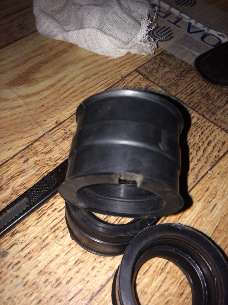

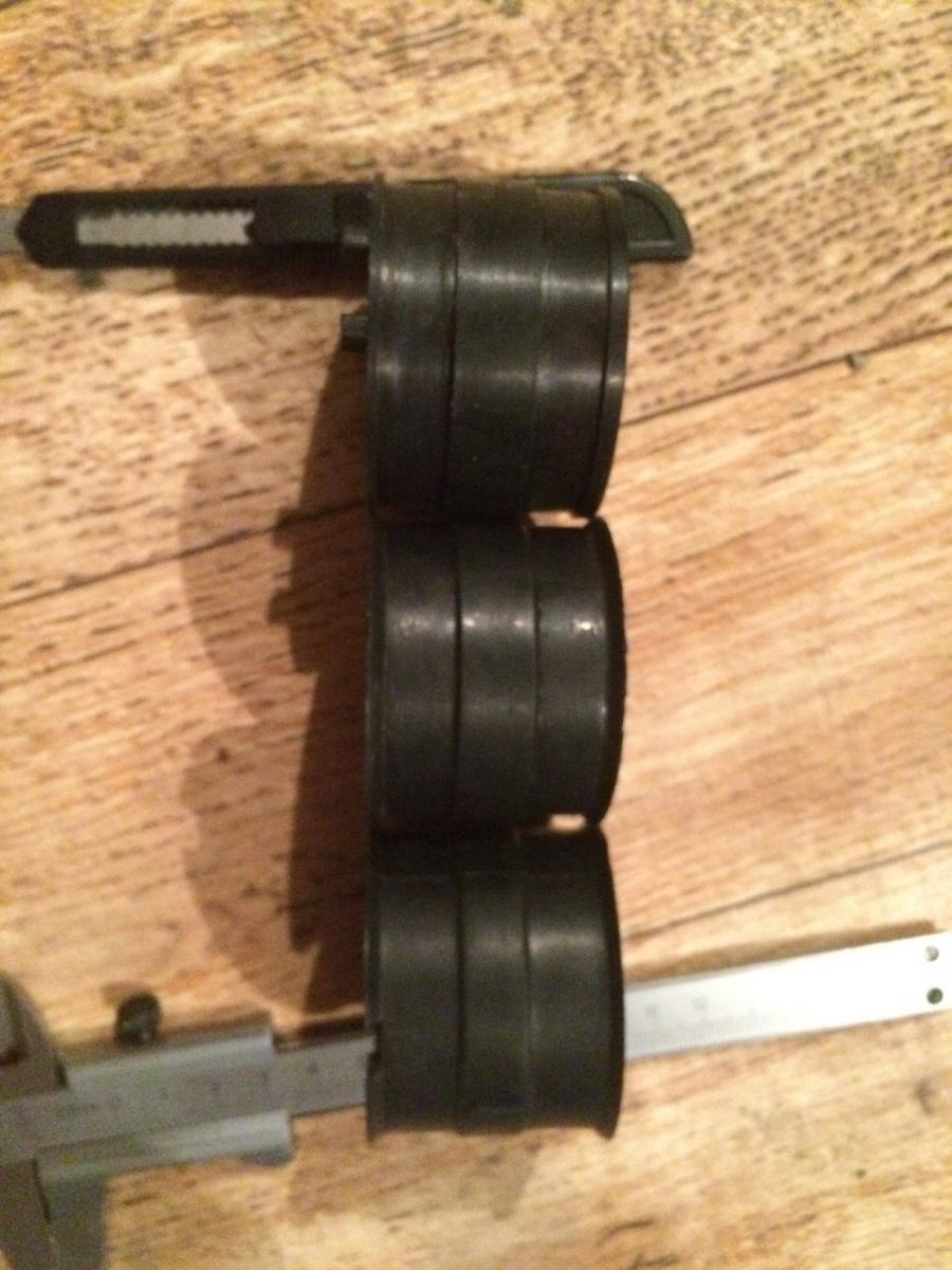

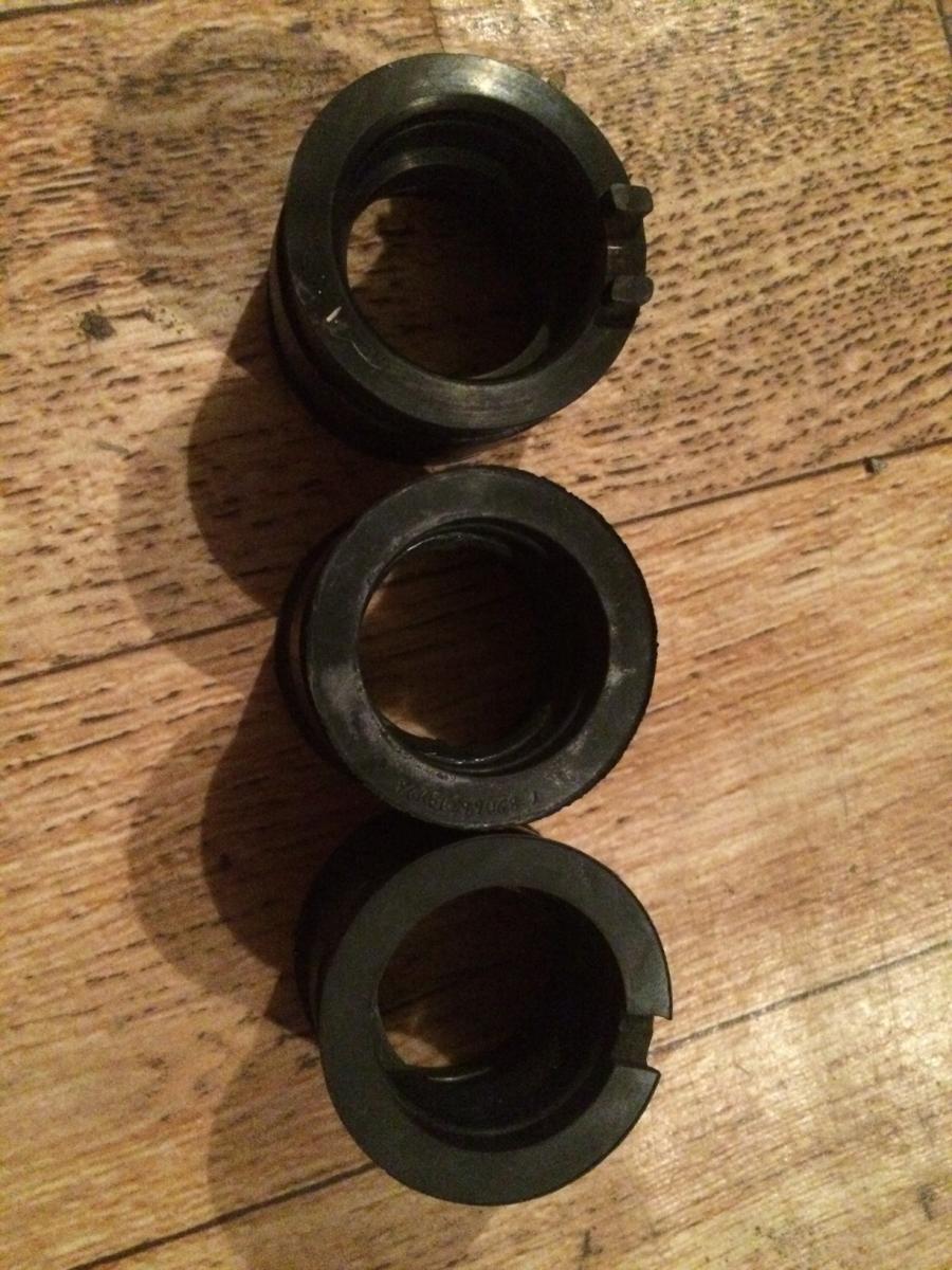

Интересно, а японские размеры такие есть? Внутренний 40 на 43-44
Нашел патрубок. На автобарахолке в мототделе. Мужик глянул оригинал, ушел в закрома и припер. Один мягкий, как китайский (его и поставил), второй жесткий и литье хуже (в запасе). Немного вырезал выемку, а так встало нормально. Спросил его от чего эти патрубки, он не знает и сказал, что они российские  :o

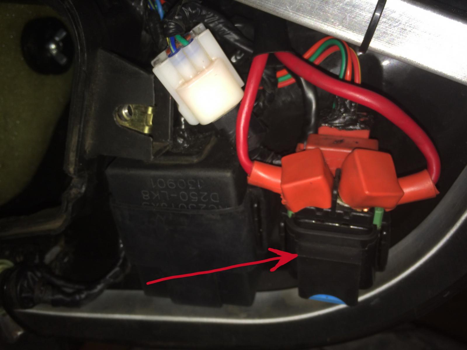

Стартер стал мудрить. Нажимаю кнопку, просто один щелчок и причём из глушителя, значит искра искрит. Дальше можно не жать, молчит. Так раза три, на четвёртый заводится...
Реле стартера. Завтра позвоню дилерам, если нет такой зверушки, тогда даже и не знаю чего туда мастерить, с кика он так и не хочет заводиться.
Чем отличаются по характеристикам реле стартера? Если по внешнему виду, то на на Дакарах стоит релюха от Honda CB 400 - CBR 250/400/1100
http://ru.aliexpress.com/item/Starter-Relay-Solenoid-connector-For-Honda-CBR250-400-nc14-17-19-22-23-29-30-35/32303123961.html?spm=2114.14010208.99999999.277.g8E78w
http://ru.aliexpress.com/item/Free-Shipping-Motorcycle-Electrical-Parts-Starter-Solenoid-Relay-Lgnition-Key-Switch-For-Honda-Blackbird-CBR-1100/32250548936.html?spm=2114.14010208.99999999.271.g8E78w
Мне кажется можно поставить реле от китайского мопеда и не париться?
Надо поставить реле на 70А за 130р. из автомагазина. Было обсуждение тут и на всех подобных ветках, ищите..
Пока была весна, она была деревянная. У меня болело все да же в стойке, а про сидя я молчу. Вешу я не мало аж 110 кг. А ты  в картридже то же менял масло?
- Конечно! Тем более, чего там менять то - верхние крышки труб вилки открутил(те, что поменьше, с болтиком для стравливания воздуха -это как раз картридж ), там 150мл. ,большие крышки открутил, опустил трубу - слил остальное, 350мл. Итого ровно 1литр на вилку -очень удобно!
Реле нашёл от газели на 70 ампер, 200 рублей, 4 контакта. А как его подключить?
Силовой плюс понятно куда, но там ещё 2 контакта - это кнопка? На нашем есть ещё 2, они зачем?
