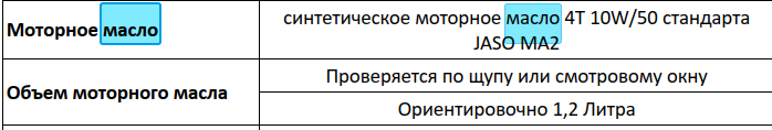

Flitzerfinger Опубликовано 15 января, 2024 Жалоба Опубликовано 15 января, 2024 17 минут назад, Летучий Голландец сказал: Простой вопрос - а зачем??? Лей по максимуму и следи за уровнем... И все дела!) Как зачем? За тем, что в мануале и везде написано 1.2л)) Я при первой замене масла (ТО-0) залил именно 1.2 л, потом проверил уровень и испугался. Пришлось дофига шприцем откачать, чтобы по щупу было норм..( Т.е. твоё мнение, всё-таки, заливать по щупу?? Цитата

Летучий Голландец Опубликовано 15 января, 2024 Жалоба Опубликовано 15 января, 2024 Смысл щупа и уровня масла прост - при избытке масла оно достает до колевала, он, словно миксер, начинает вспенивать масло. В следствии этого в систему смазки начинает идти не масло, а маслянная пена! То есть маслянное голодание на трущихся парах. Вывод прост - избыток масла не менее вреден для движка, чем его недостаток! 1 Цитата

Flitzerfinger Опубликовано 16 января, 2024 Жалоба Опубликовано 16 января, 2024 (изменено) 13 часов назад, Летучий Голландец сказал: Смысл щупа и уровня масла прост - при избытке масла оно достает до колевала, он, словно миксер, начинает вспенивать масло. В следствии этого в систему смазки начинает идти не масло, а маслянная пена! То есть маслянное голодание на трущихся парах. Вывод прост - избыток масла не менее вреден для движка, чем его недостаток! Тогда вопрос, зачем в мануалах пишут, что 1.2 л надо лить? Дикари-сс?:DD Изменено 16 января, 2024 пользователем Flitzerfinger Цитата

BeMyBuzz Опубликовано 16 января, 2024 Жалоба Опубликовано 16 января, 2024 4 минуты назад, Flitzerfinger сказал: Тогда вопрос, зачем в мануалах пишут, что 1.2 л надо лить? Дикари-сс?:DD Потому что возможен отлив масла от насоса в разных положениях мотоцикла. Ведь предполагается, что он будет не только строго горизонтально). Цитата

Летучий Голландец Опубликовано 16 января, 2024 Жалоба Опубликовано 16 января, 2024 1 час назад, Flitzerfinger сказал: Тогда вопрос, зачем в мануалах пишут, что 1.2 л надо лить? Дикари-сс?:DD Не то чтобы дикари, просто ленивые, сцуко! Например в мопед, имеющий маслянный радиатор действительно нужно лить 1.2-1.3 л масла. Простая воздушка такого объема не требует. У меня, например, движок немногим уступает по объему, но простая воздушка и достаточно 800-900г масла! Но это же типовой мануал переписывать нужно!!! Цитата

BeMyBuzz Опубликовано 16 января, 2024 Жалоба Опубликовано 16 января, 2024 22 минуты назад, Летучий Голландец сказал: Не то чтобы дикари, просто ленивые, сцуко! Например в мопед, имеющий маслянный радиатор действительно нужно лить 1.2-1.3 л масла. Простая воздушка такого объема не требует. У меня, например, движок немногим уступает по объему, но простая воздушка и достаточно 800-900г масла! Но это же типовой мануал переписывать нужно!!! моторы разные не только по объему, но и по форму картера. По мануалу 1.2, значит столько и надо. после залива масла предлагаю покрутить движком. Возможно, уровень уменьшится. Цитата
Летучий Голландец Опубликовано 16 января, 2024 Жалоба Опубликовано 16 января, 2024 3 минуты назад, BeMyBuzz сказал: Возможно, уровень уменьшится. Саня, я совершенно согласен с тем, что и движки разные, и объемы картера... На бумаге можно написать че хочешь, а есть Его Величество Щуп! Ну можно из религиозных убеждений залить чуть выше максимума... А иначе нафиг он нужен? Можно попросту лить масло, пока через верх не потечет!) Цитата

BeMyBuzz Опубликовано 16 января, 2024 Жалоба Опубликовано 16 января, 2024 46 минут назад, Летучий Голландец сказал: Саня, я совершенно согласен с тем, что и движки разные, и объемы картера... На бумаге можно написать че хочешь, а есть Его Величество Щуп! Ну можно из религиозных убеждений залить чуть выше максимума... А иначе нафиг он нужен? Можно попросту лить масло, пока через верх не потечет!) Олег, я заморачивался этим вопросом. Конкретно по 172 без балансира. Вот видос(с балансиром), где очень доходчиво по этому движку. Цитата
