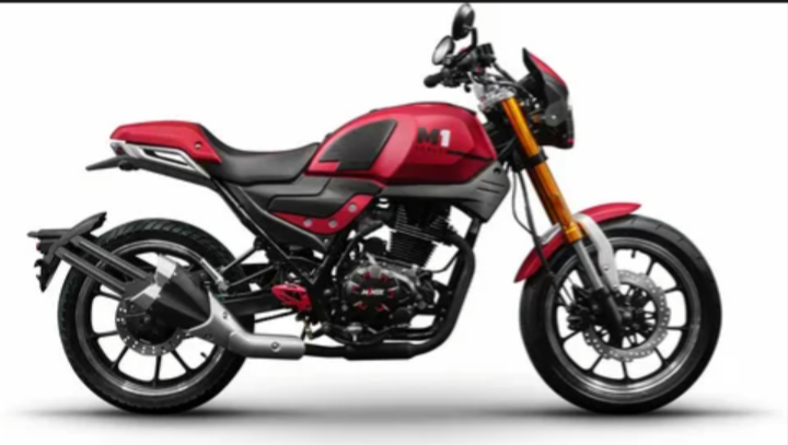

Константин 67 Опубликовано 28 февраля, 2023 Автор Жалоба Опубликовано 28 февраля, 2023 5 часов назад, tim2813 сказал: Поздравляю! Надо было в первый пост хоть фотографию вставить и немного ТТХ, чтобы знать, что это за зверь П.с. Блин, а у белорусов есть ещё другие названия или они так и будут каждые пять лет делать новый Минск С4? 1 Цитата
Константин 67 Опубликовано 28 февраля, 2023 Автор Жалоба Опубликовано 28 февраля, 2023 Только что, Константин 67 сказал: Первое впечатление, если его сравнивать со старой моделью складывается такое, что на новой сэкономили везде где только возможно.. Цитата
