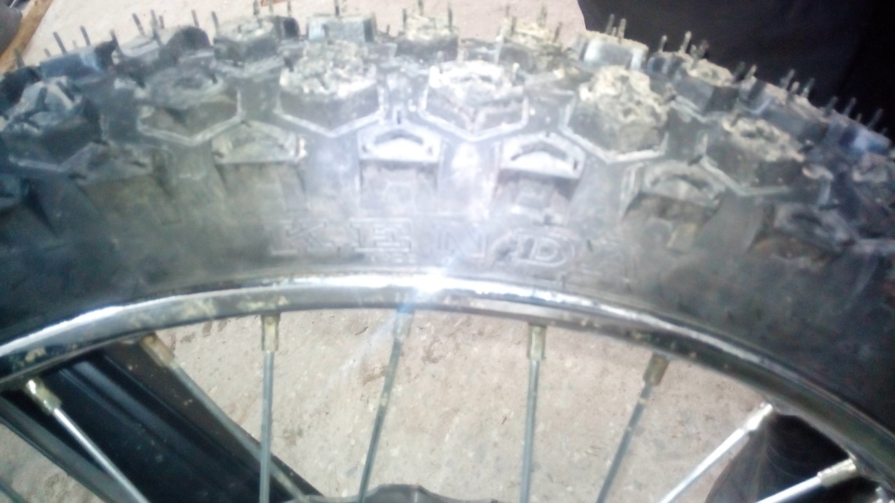

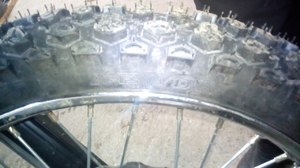

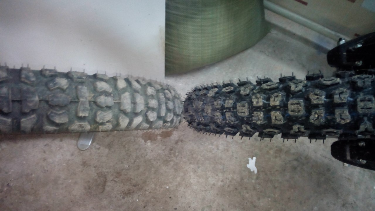

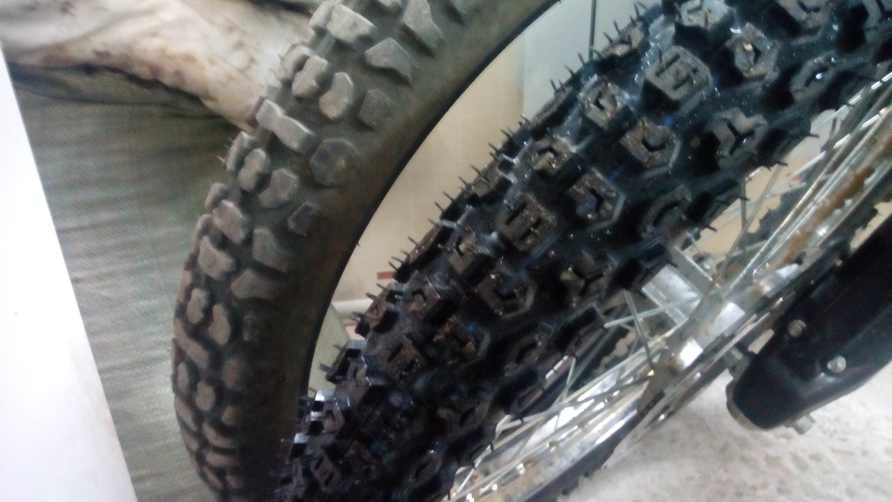

перед 90/90 - 21 можно это чуть пошире будет около 1см то есть в дюймах 3.00-21 я се kenda поставил

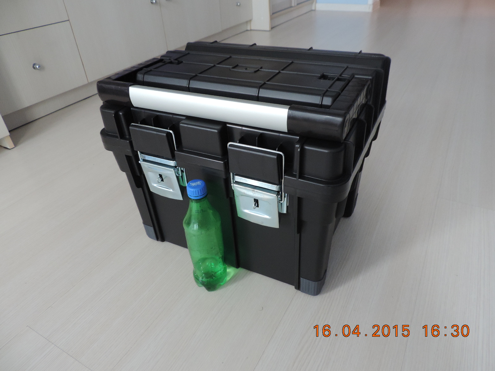

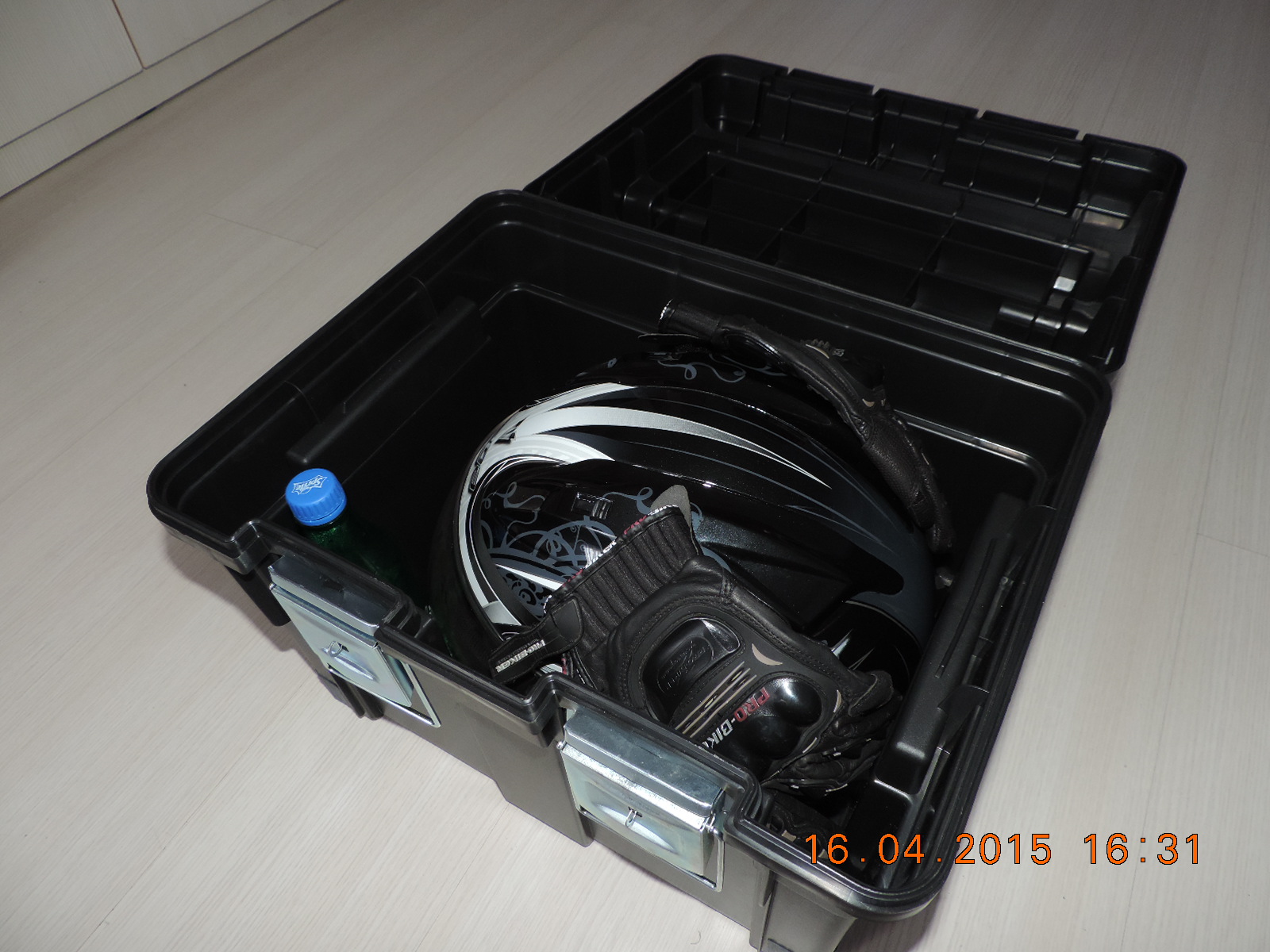

Искал кофр (разумеется по-дешевле), самы простецкий около 3 т.р. Но я начинающий мотоциклист и тратиться особо не намерен на свою "игрушку"
Совершенно случайно в Ашане увидел интересный ящик для инструментов (1670 р, короче не дороже 1700 р)
Специально поехал еще раз на авто, взял шлем. Вошел как влитой + перчатки и наколенники, да и еще чего можно положить по мелочи войдет спокойно. Уже не раз видел, как мотолюбители ездят с подобными ящиками.
Купил.
Дешево, сердито, брутально    :-))
Спасибо! Как резина себя ведет? Лучше стало? И по чем обошлась?
