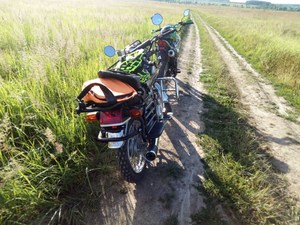

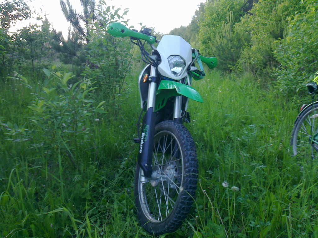

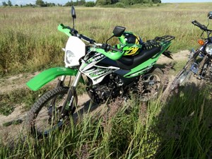

Всем привет ! В семье STELS 250 Enduro уже два года , в этом году появился ещё STELS Country 200 .
Это первые в нашей жизни мотоциклы . И очень помог этот форум .
ВСЕМ ОГРОМНОЕ СПАСИБО : И ТЕМ КТО СОЗДАЛ , И ТЕМ КТО СПРАШИВАЛ , И ТЕМ КТО ОТВЕЧАЛ !
По факту :
-масло в двигателе и в вилке поменял сразу (с завода , что-то жуткое налито было)
-поменял защиту рук на руле (не сразу,но родные быстро пришли в негодность,они только для красоты при продаже)
-крыло сменил на лифановское (длинные болты + гайки большего диаметра подложил и подгонять не пришлось)
-купил карбюратор с насос-ускорителем Keihin
-защитил проводку термоусадкой и хорошей плёнкой
-была проблема с задним тормозом после нескольких десятков км )) - стал притормаживать сам и греться , причина-гайка регулятора открутилась немного(лечится наворачиванием сверху ещё одной ) и из бачка жидкость ушла в сам цилиндр (лечится прокачиванием и доливом жидкости),короче это сразу нужно делать с данными тормозами.
-про фару тоже здесь всё верно написано,не особо светит в стоке и не туда ( заказал себе красивую прямоугольную на али,но не подошла по креплению и посадке (ну не то вообщем),не делайте подобной ошибки.
-следите за спицами,подтягивайте.
Как-то так. Данный мотоцикл-хороший старт начинающему мотолюбителю. Всем ровных дорог !
