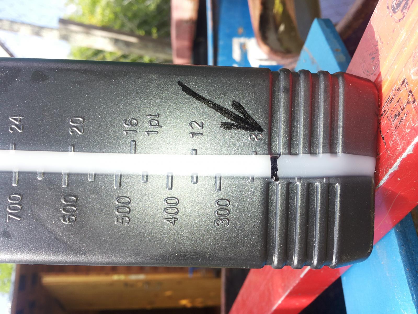

Братцы я сегодня заморочился и решил проверить перья, результат плачевный нам на заводе конкретно не доливают масло в перья вилки. С правого пера вылилось грамм 170 вместо положенных 330 (по Ирбису). Там в ФАКе Ирбиса парень писал в результате эксперимента установил оптимальный обьем масла в районе 260 грамм на перо, я в свой залил 270 и разница с тем что было и с тем что сейчас существенна. На фото обьем масла, вылитого из правого пера))))) Дорабатывайте свои агрегаты и узлы))))) И к стати в задний можно тоже долить масла или там проблемнее? А то пробивает при прыжках даже на полметра(((((
а что залил-то?

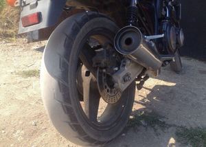

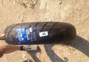

Интересно можно ли поставить такое колесо или в маятник не влезет?
Я так думаю будет широко не столько для маятника сколько для цепи. По моему к нам 130 войдет нормально и у большинства 17 каток сзади, это тебе уже обновленный достался))))))
