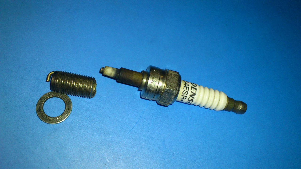

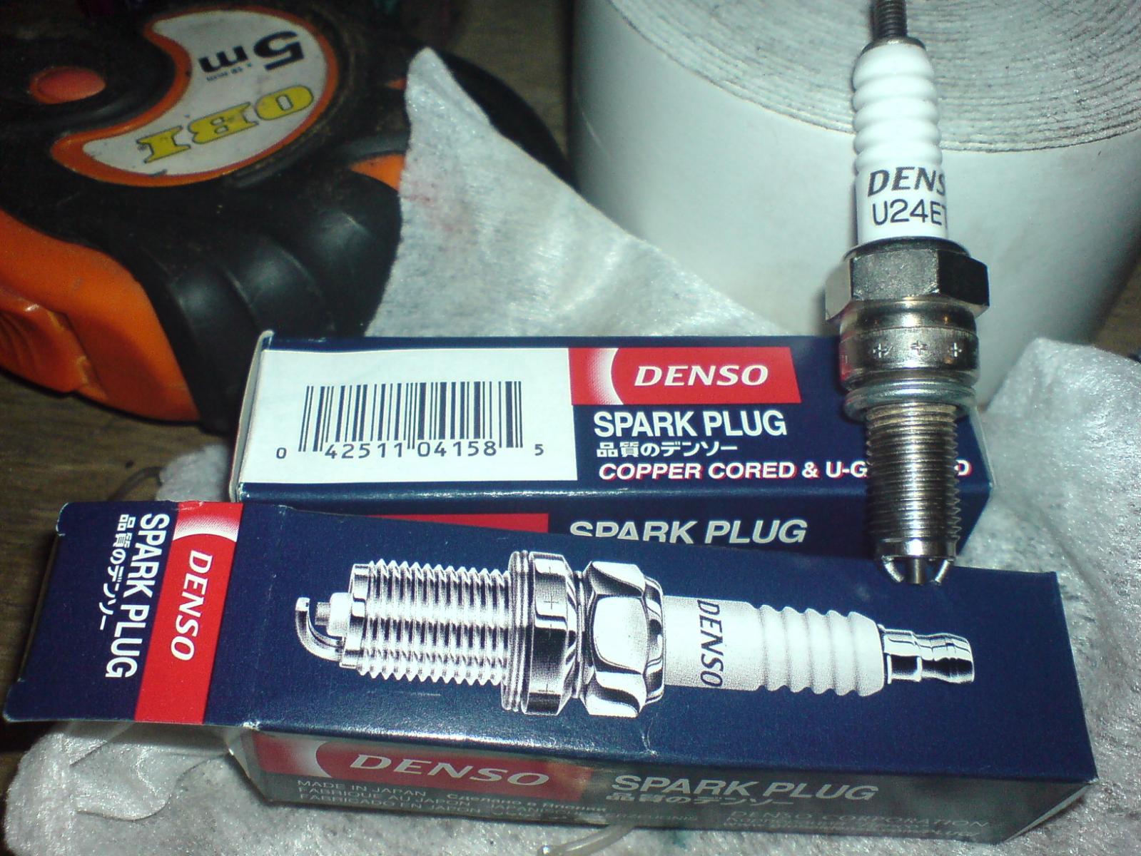

Fly099 Опубликовано 21 мая, 2015 Жалоба Опубликовано 21 мая, 2015 Фотайте свечи когда выкручивать будите, сравним )) Купил новую свечу, потому как моя разломалась на две половинки и резьба осталась в головке, выкрутил шестигранником. Для шутников сразу скажу что усилие при закручивании было минимальным, крутил родным свечником который шёл в комплекте , им особо усилия большого не добьёшься. Да и не первый мотоцикл у меня что бы по дурости так тянуть)))) Короче закрутил свечу и дожал пальцем на отвёртку (которая тоже в комплекте) и вот результат. Но дело не в этом, купил новые свечи, в Экзисте заказал по номеру на свече, то же DENSO, но они оказались немного другие. Закрутил . как мотоцикл валит пока не знаю не катался ещё но заводиться он стал с пол оборота. Отпишусь потом как прокачусь. фото свечей прилагаю. 2 Цитата

alekskonv Опубликовано 21 мая, 2015 Жалоба Опубликовано 21 мая, 2015 Купил новую свечу, потому как моя разломалась на две половинки и резьба осталась в головке, выкрутил шестигранником. Для шутников сразу скажу что усилие при закручивании было минимальным, крутил родным свечником который шёл в комплекте , им особо усилия большого не добьёшься. Да и не первый мотоцикл у меня что бы по дурости так тянуть)))) Короче закрутил свечу и дожал пальцем на отвёртку (которая тоже в комплекте) и вот результат. Но дело не в этом, купил новые свечи, в Экзисте заказал по номеру на свече, то же DENSO, но они оказались немного другие. Закрутил . как мотоцикл валит пока не знаю не катался ещё но заводиться он стал с пол оборота. Отпишусь потом как прокачусь. фото свечей прилагаю. А что иридиевую сразу не купил? В экзисте брал 5 комплектов на урал(denso обычные), и иридиевые NGK на скут и скай. Всё норм было. Похоже совсем левак был(( Цитата

giga22rus Опубликовано 22 мая, 2015 Жалоба Опубликовано 22 мая, 2015 Купил новую свечу, потому как моя разломалась на две половинки и резьба осталась в головке, выкрутил шестигранником. Я такого еще ни разу не видел, вот это прикол, как так то ))) Отправь фотку японцам по мылу, пусть смотрят ))) Ты заказал U24ETR или екзист опять косячит )) Цитата
