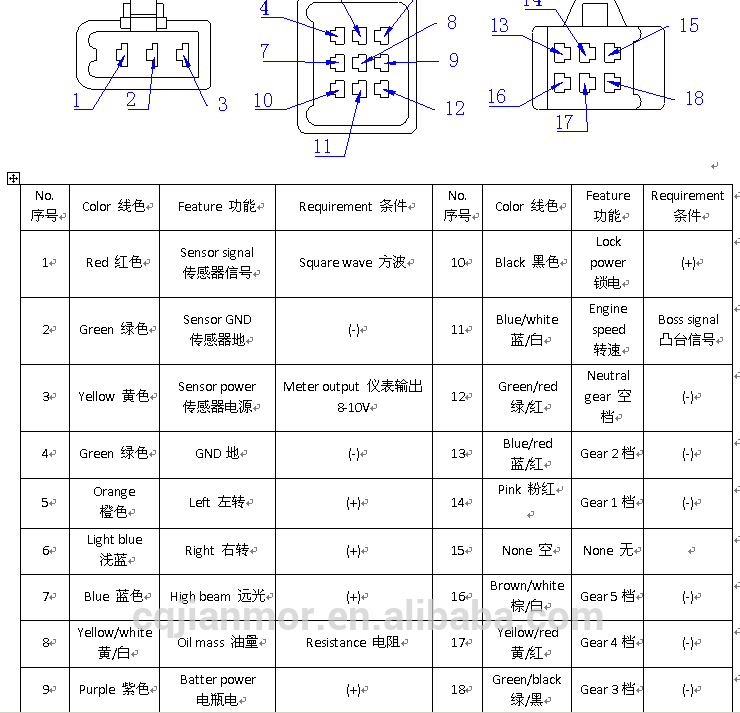

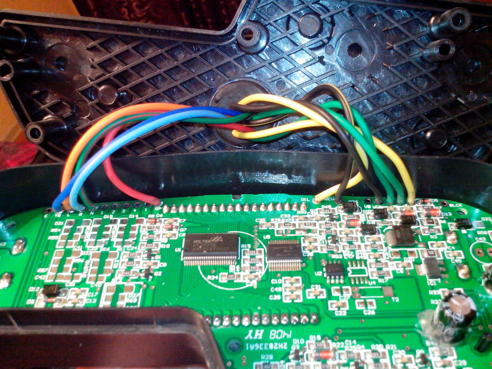

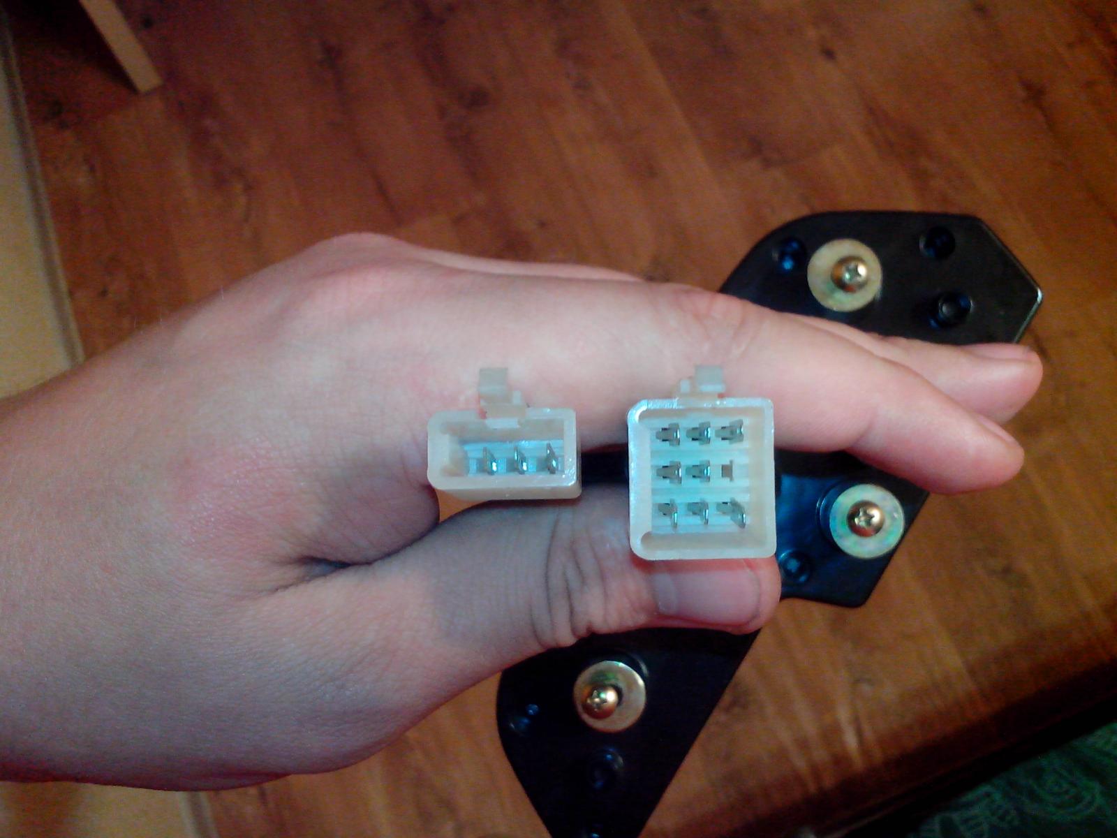

serega Опубликовано 7 июня, 2015 Жалоба Опубликовано 7 июня, 2015 аккума, напрямую Хм, я расчаливал, что в этом случае должно заработать согласно схеме за поддержание часов и суточника при выключенном зажигании отвечает 9 контакт, которого у меня нет При этом на плате остаются нераспаянными (если принять во внимание отсутствие у меня индикации включенной передачи) VB и BLCK Завтра еще поэксперементирую Цитата
giga22rus Опубликовано 7 июня, 2015 Жалоба Опубликовано 7 июня, 2015 там еще и микрухи не распаяны и остальные деталюхи. этот VB идет на микруху U4, а ее нет ))) как я помню, давно ковырял у тебя еще больше деталей нет, скорости не распаяны )) Цитата

serega Опубликовано 8 июня, 2015 Жалоба Опубликовано 8 июня, 2015 там еще и микрухи не распаяны и остальные деталюхи. этот VB идет на микруху U4, а ее нет ))) как я помню, давно ковырял у тебя еще больше деталей нет, скорости не распаяны )) Сегодня попробовал на стенде, сохранить настройки часов не удалось, видно действительно китайцы чего-то не допаяли. Удачи! Цитата
giga22rus Опубликовано 8 июня, 2015 Жалоба Опубликовано 8 июня, 2015 Конечно не допаяли, и это видно. экономия мне непонятная. там деталей на 20 рублей Цитата
