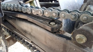

BATman3, классно получилось! Кстати заметил что у тебя слайдер не родной - от чего/где покупал? нужны ли какие нибудь переделки? И как крепил ловушку цепи? Сверлил маятник?
Прочитайте всю тему....вопросов станет намного,намного меньше.....Бетмен ранее отписывался,но вам наверное лень,полистать странички...просите Александра еще раз ответить,да по-подробней... -_-
Про слайдер отписывал здесь : http://www.china-moto.ru/forum/topic/3825-racer-crossrunner-rc250nc-gy8/?p=190301. Ставил от Honda CRF250.
Помимо слайдера потребовалось две гайки удлиненных (http://uniform-met.ru/1/gaiki/224/) с резьбой М6, их приварил сбоку маятника по месту. Ну и пару винтов http://stroykrep.ru/tovar_vint/vint_iso7380.html с усиленными шайбами.
Александр,а как отличается "хондовский" слайдер от "нашего"? Не лязгает и что еще??? Что поменялось (скорость и как?..,тяга и как?)сс заменой звезды? Как цепь?
И спасибо вам за объемные ответы.
Ну у "нашего" слайдера в моем экземпляре уши (там где крепится с маятнику) были с новья порваны... Наш больше похож на резиновый, а хондовский - он более пластмассовый что-ли., более скользкий. На нем более выражен центральный"ручеек-направляйка" для цепи. Я думаю хондовский будет ходить в разы дольше.
Ну а с заменой звезды поведение моты изменилась очень сильно. Тяга, подрыв увеличились. двигаться по пересеченке стало удобнее, меньше дергаешь коробку. Трогаться можно спокойно со второй. Единственное, максималка чуть уменьшилась.
Ну а цепь пока радует, не тянется :). Я покупал на 114 звеньев, регулировка натяжения на оси колеса была на середине. Перед этим сезоном укоротил до 112 (как советуют калькуляторы звезд и цепей), а зря :((... Пришлось колесо сдвигать максимально вперед, на натяжителе осталась торчать под гайку буквально 1-1,5 нитки резьбы...
У меня с завода такой стоит....как по вашим характеристикам.....ну точно "более пластмассовый с ручейком"...ХЗ от чего,может ошибку исправили,хотя мот 14 года.
Александр,сколько отдал за цепь и звезду?(если брал в инете кинь код или ссылку) Ведущую менял?
Кстати,на екзист"е звезду видит (2320руб.)а цепь нет...
У меня был такой же слайдер, только там где болты он был надорван. У хондовского есть ещё и боковые направляющие

В третьих: такой слайдер как на Вашем фото, у меня прожил около 1500 км. Сначала порвалось верхнее крепление, а потом, когда я сделал на него алюминиевый держатель,  просто разорвался пополам.

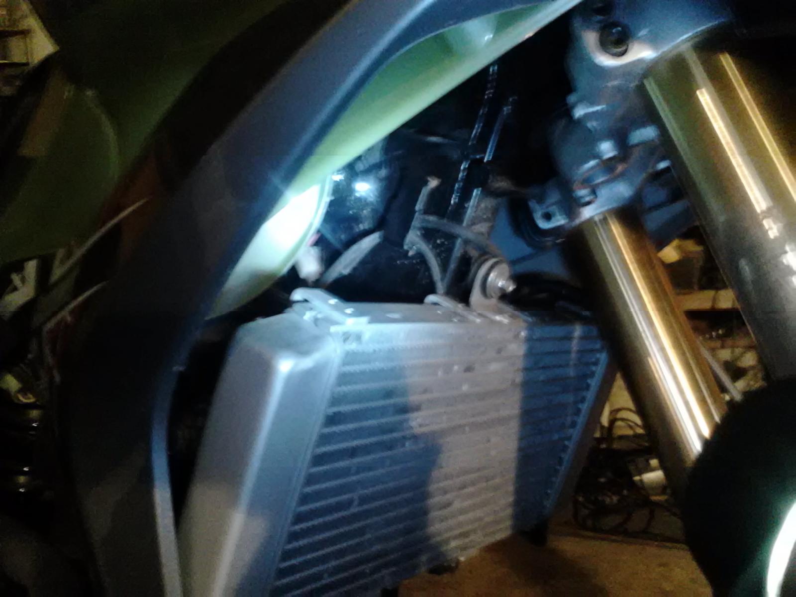

решил заменить китайскую зеленую жижу (охлаждайку) на цивильную (малинового цвета G12+)....Купил 2 л.,приехал в гараж,выкатил мот,слегка прогрел,открутил сливную пробку радиатора и.....тишина.....немного ссыкнуло и усе.....Открутил на помпе болтик (с медной шайбой) ,еще ссыкнуло......Короче,на ссало 300-350 гр....Я в шоке.Вот вам и пред-продажная подготовка+я доплатил за дотяжки-перетяжки 4900......Залил 1,1л. и все гуд.Радиатор по всей плоскости горячий.
Теперь стало понятно,почему радиатор был местами теплый и быстро остывал.
  Теперь по-поводу расширительных бачков и дополнительных контуров с термостатами.....Чему там расширятся????Не прикалуйте ;)......А про термостат и доп контур вообще смех.....Напоминает про кота и нечего делать...ну яйца там и т.д. ;)

рекомендую в таком случае избавиться от этих приблуд и в вашем автомобиле, как от бесполезных железяк. Когда катаешься с системой охлаждения заправленной на одну треть, тогда конечно- хоть трава не расти. И не надо винить завод или продавцов- с момента покупки это уже вАша техника, и вы сами отвечаете за каждую гайку в ней. Кстати жидкость расширяется достаточно сильно. на 80 градусах ВАЗовский бачёк для тормозухи заполняет наполовину. Соответственно именно такого количества ож будет не хватать, если просто слить её на землю. Тем, у кого жидкость "не расширяется", советую поискать её в моторном масле- такие случаи уже были у нас. По поводу термостата, хозяин-барин. У меня стоит -жрать не просит. По крайней мере с ним я уверен, что при любой скорости, в любую погоду температура двигателя у меня будет постоянной. А про кота с яйцами -это верно. Все эти приблуды устанавливались зимой, когда действительно делать было нечего.

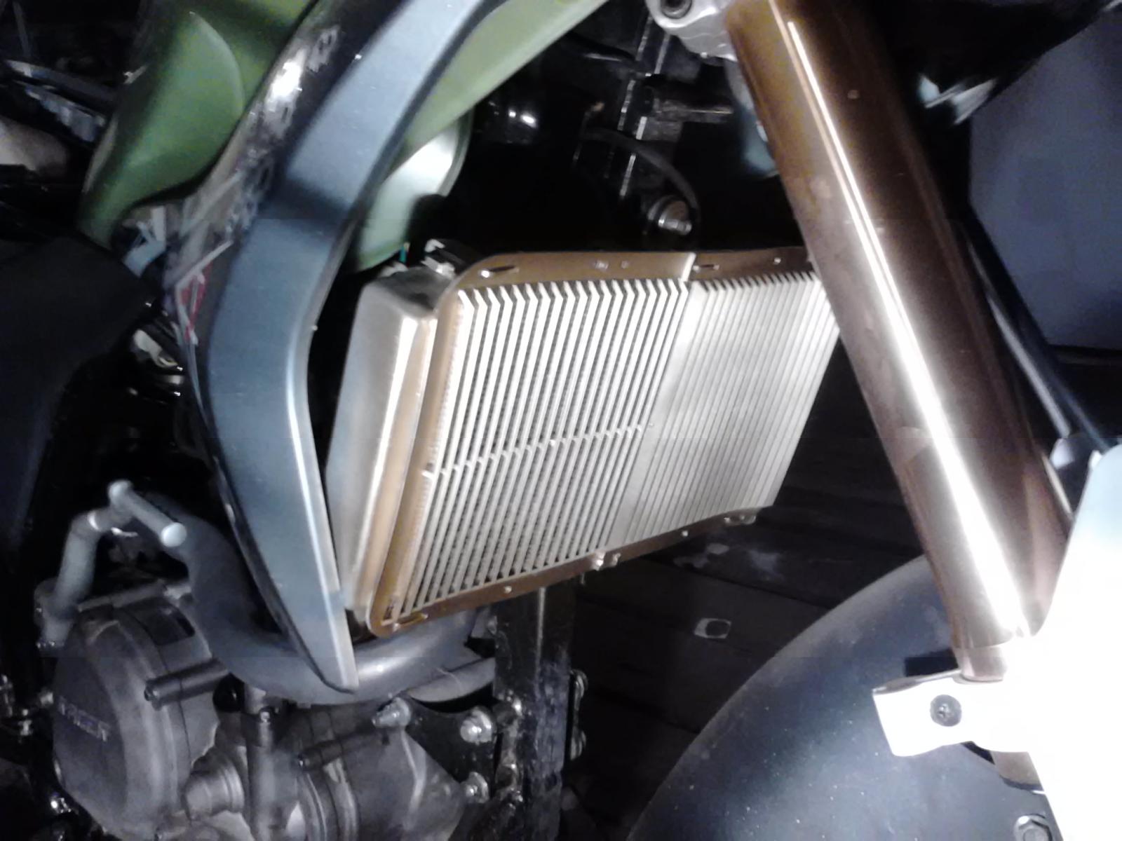

вот прикрепил решетку на радиатор
