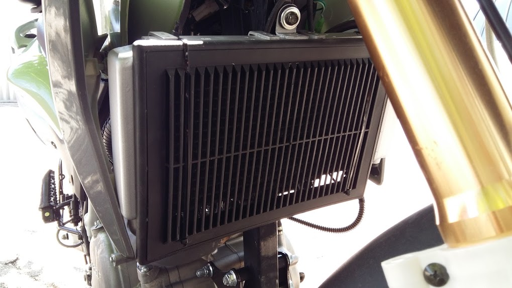

На радиатор купил вентрешетку(300руб.),которую покрасил гравитексом,убрал проставки,закрепил на стяжки.

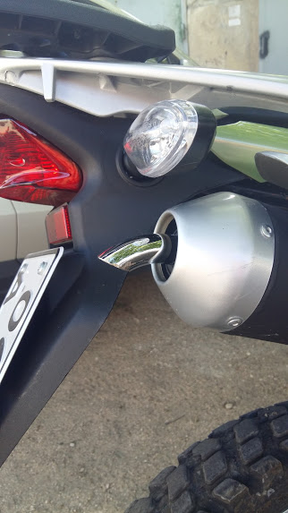

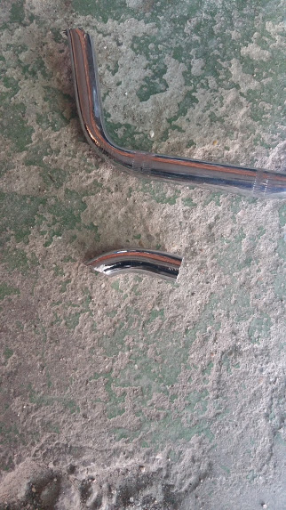

Поменял руль на Магнуме и с него (с руля ) отрезал кусок,вставил в выхлопную,закрутил пару шурупов и вуаля,апгрейд с достойным звуком и без затрат.Посмотрим,если все будет гуд,проварим.
Покатался сегодня пол дня,накатал 69км. выхлопная с"система" получилась просто СУПЕР!!!!!!!!!Голова не болит от рокота...

 А поподробней о выхлопной? просто вставил трубку, или еще что нибудь делал?
Отрезал часть руля на изгибе длинной 5см,вставил в выхлопную ("обрез" на 2мм меньше в диаметре) в зазор в крутил саморез(2шт) и заклеил с усилием холодной сваркой.Получилось очень смотрительно,но самое главное звук просто супер....нет рокота хлопающего а ровный и приятный звук.На трассе при скорости 60 км. слышно как шумит резина....:) Голова теперь в натуре не болит.

В спорттоварах увидел руль от велосипеда по цене "рупь ведро", естессно решил испытать сабж. Большим и удачным преимуществом оказалось центральное утолщение с насечкой, которое почти идеально подошло к глушителю, закрепил двумя заклепками. Шелест резины чесно скажу не услышал, но звук выхлопа таки да, приятнее.
Шелест слышен на скорости более 60км и ,кода идешь накатом..... ;)
Может у вас резина разная, да и слух у каждого разный, ктото хорошо слышит, а комуто надо погромче сказать.
