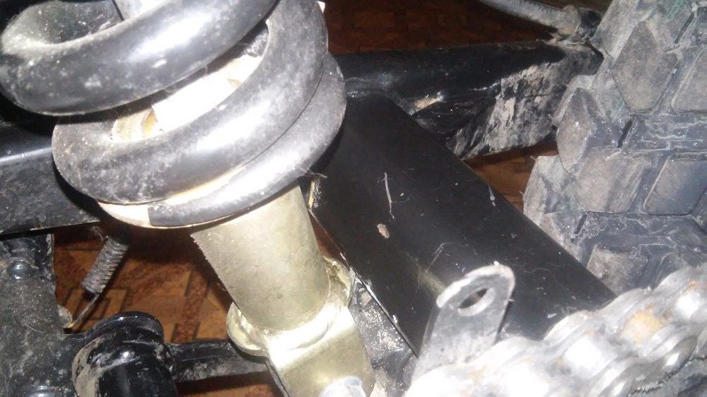

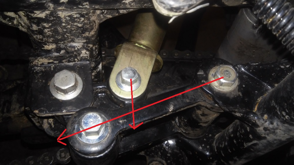

GennadiyKul Опубликовано 18 февраля, 2015 Жалоба Опубликовано 18 февраля, 2015 Написал на завод про косяк с задней подвеской. Попросили прислать фото. Сам не могу сделать( в рейсе я) если у кого разобран сдедацте фотку чтобы было видно крепления амморта и как ухо в поперечину упирается. Где то в теме была фотка, но с мобилы на ходу не найти)) Цитата
giga22rus Опубликовано 18 февраля, 2015 Жалоба Опубликовано 18 февраля, 2015 Ты бы лучше на не работающий амморт пожаловался )) Вот фотка, видно как бьет в поперечину, но они те скажут амморт подлинней сделать и тогда не будет доставать ))) А то, что только двух метровые смогут до земли ногами достать, их не волнует )) Цитата

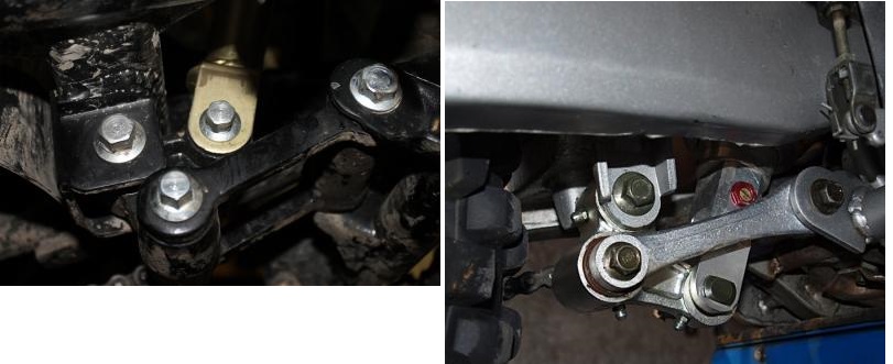

GennadiyKul Опубликовано 18 февраля, 2015 Жалоба Опубликовано 18 февраля, 2015 Удлинение не помогает. Только ослабляет соединение штока с ухом. А уж говорить о том, чем может кончится удар в железо на половине хода подвески, думаю, не надо. Х. с ним. Я сам куплю и поставлю что надо. Вопрос что? Цитата
giga22rus Опубликовано 18 февраля, 2015 Жалоба Опубликовано 18 февраля, 2015 Ну так разобрались же что нужно, только не купить этого ))) Тяга нужна длинней Цитата
giga22rus Опубликовано 18 февраля, 2015 Жалоба Опубликовано 18 февраля, 2015 Наша и как должно быть, на примере рейсера эндуро. их тяга нам не подходит. Цитата
Tymmmi Опубликовано 18 февраля, 2015 Жалоба Опубликовано 18 февраля, 2015 Вроде проблему решили заменой на амморт от ренжера?? Цитата

GennadiyKul Опубликовано 18 февраля, 2015 Жалоба Опубликовано 18 февраля, 2015 Вроде проблему решили заменой на амморт от ренжера?? Неё. Это только с аммортом. А подвеска по прежнему косячная Цитата
