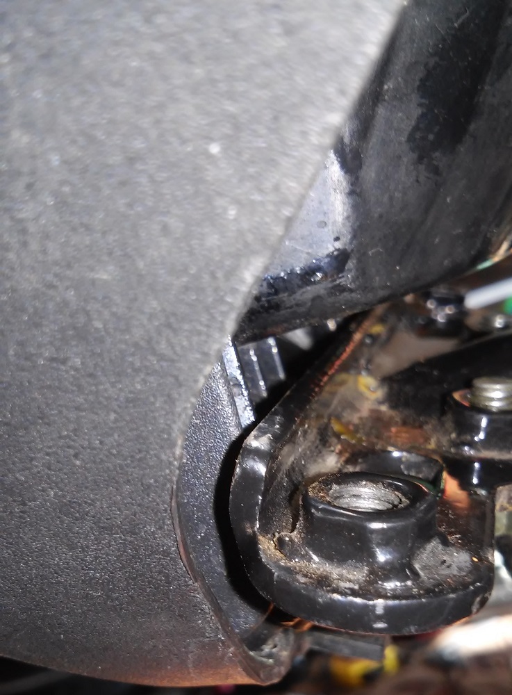

giga22rus Опубликовано 20 марта, 2015 Жалоба Опубликовано 20 марта, 2015 фара упирается ребрами жесткости в кронштейн приборки и крыла, подогнуть там ничего нельзя, только если ребра на фаре подпилить. Цитата
evrik9 Опубликовано 20 марта, 2015 Жалоба Опубликовано 20 марта, 2015 фара упирается ребрами жесткости в кронштейн приборки и крыла, подогнуть там ничего нельзя, только если ребра на фаре подпилить. Так и сделал немного контур подпилил Цитата
