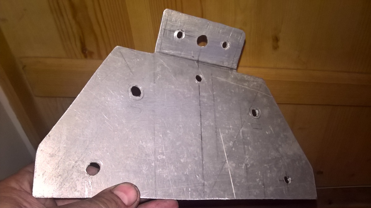

Так же помня о том, что диоды подсветки заднего номера в фонаре выходят из строя у всех практически до тысячи километров пробега, я решил исправить ситуацию путем установки дополнительного фонаря:WP_20170218_12_38_25_Pro.jpg
для него изготовил специальную пластину:WP_20170218_12_38_02_Pro.jpgWP_20170218_12_36_57_Pro.jpg
Чтобы тем самым раз и на всегда решить проблему. В случае выхода из строя легко заменить. В итоге получилось вот что:WP_20170306_15_12_40_Pro.jpg
