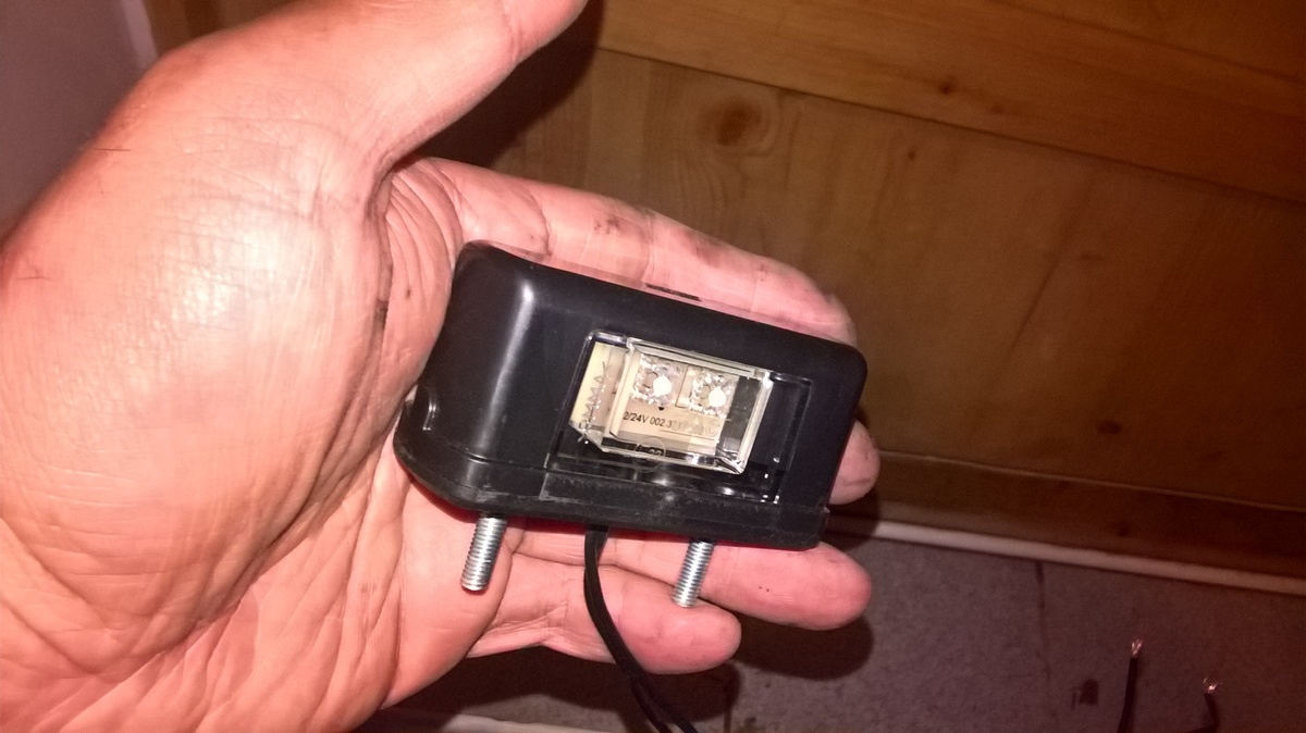

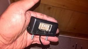

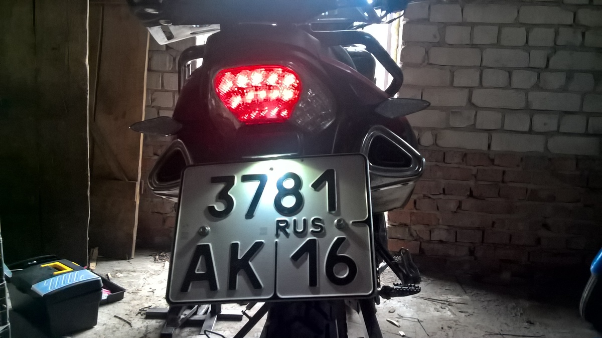

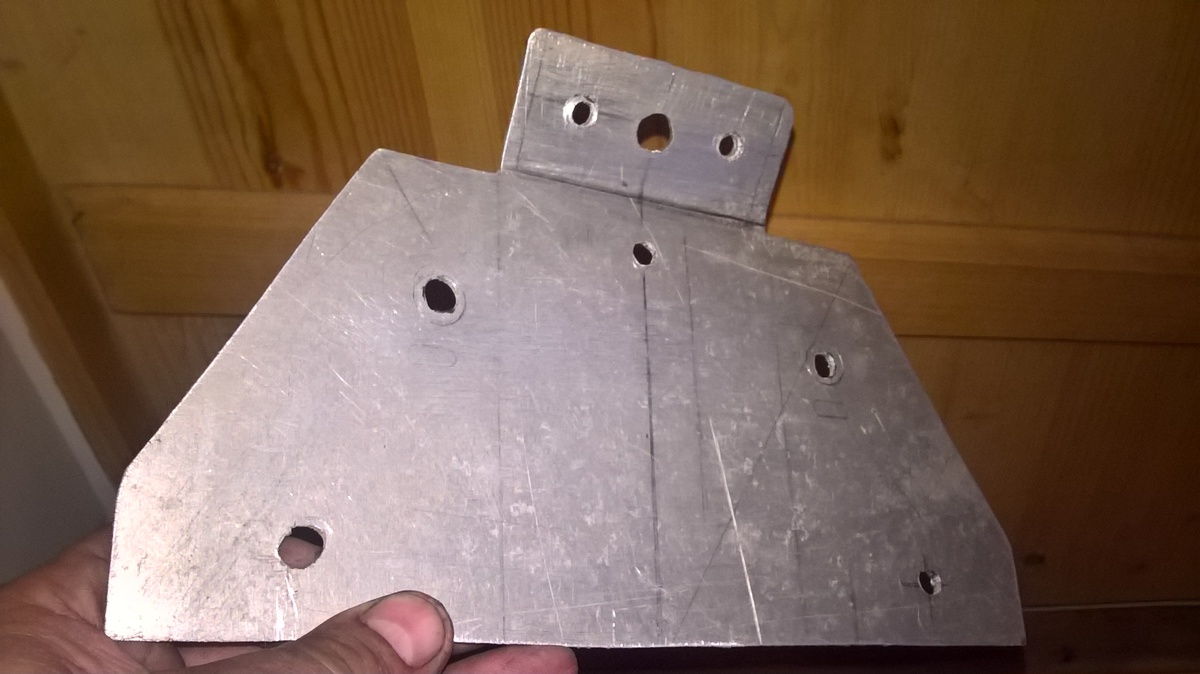

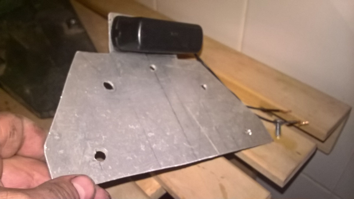

Еще началась светомузыка в подсветке номера,,,,может кто лечил?подскажитье что делать
Проблема не новая и с ней столкнулись, наверное, все владельцы Дакаров. Тут либо вскрывать родной фонарь и пытаться пропаять диоды...... Либо дополнить узел парой деталей. Я сделал так:WP_20170218_12_38_25_Pro.jpgWP_20170218_12_38_02_Pro.jpgWP_20170218_12_36_57_Pro.jpgWP_20170306_15_12_40_Pro.jpg
Если нет желания возиться со слесарными работами, то можно найти подходящий светильник и приклеить его к фонарю. Площадка там ровная. Эффект будет тот же.

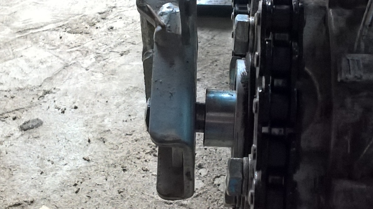

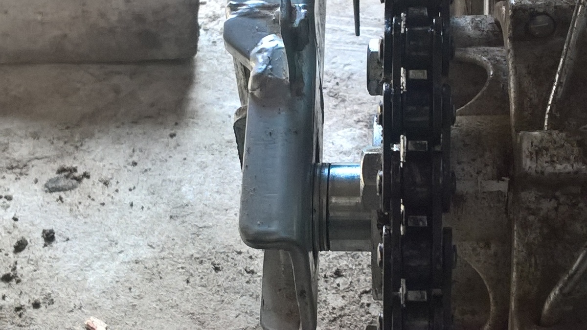

Сообщаю ещё об одной доработке. Я раньше не обращал внимания, но когда в очередной раз снимал заднее колесо увидел такую картину:WP_20170309_09_40_15_Pro.jpg

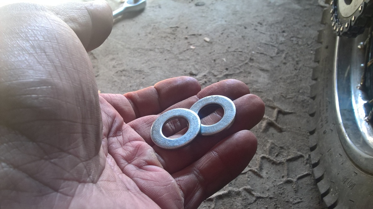

Получалось, что при затяжке оси колеса маятник ощутимо сжимался. Примерно на 5 мм. Я подумал, что лишнее напряжение конструкции здесь ни к чему. Поэтому купил несколько шайб 15-28, толщиной примерно 2,5 мм:WP_20170314_11_28_58_Pro.jpg
Цена 2 рубля за шайбу. Которые идеально совпали с размерами дистанционной втулки колеса. Получилось вот так:WP_20170314_12_04_30_Pro.jpg
На мой взгляд, так правильней! :)
если мне не изменяет память там втулки на оси с 2-х сторон, почему бы не поставить по одной шт с каждой стороны, вместо 2-х на левую сторону?
Отправлено с моего iPhone используя Tapatalk
39 минут назад, RamonAlex сказал:
Думал об этом. Пробовал и так и эдак. Но я обратил внимание, что при затяжке двигается только левая часть маятника, если смотреть на него сзади. И при раскручивании отходит левая часть. К тому же замеры показали, что колесо и цепь и звезды в этом положении на месте. Потому и шайбы только слева. И ещё, были выбраны именно шайбы, а не цельная втулка, что бы была возможность в регулировке. Для каждого, отдельно взятого мота, возможно, понадобиться своё количество и расположение шайб. Или вообще не понадобиться.
