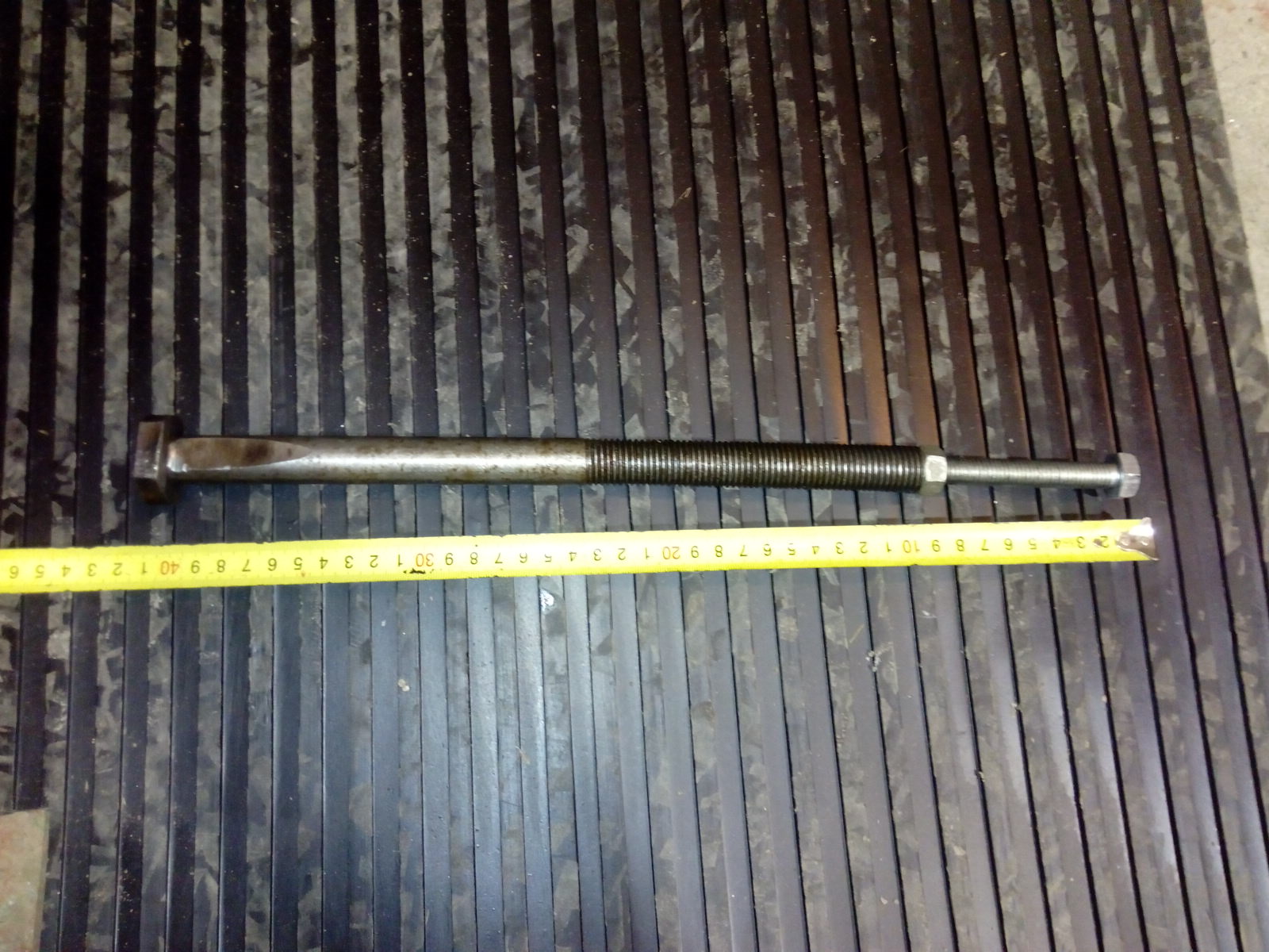

TREMBle Опубликовано 1 апреля, 2016 Жалоба Опубликовано 1 апреля, 2016 С первого раза вилку промыть не получилось, мыл бензином, качал нормально, при разборе осталось старое масло. Если будешь разбирать нужен самодельный спец ключ. Длинная шпилька с гайкой на конце под ключ 19 Цитата

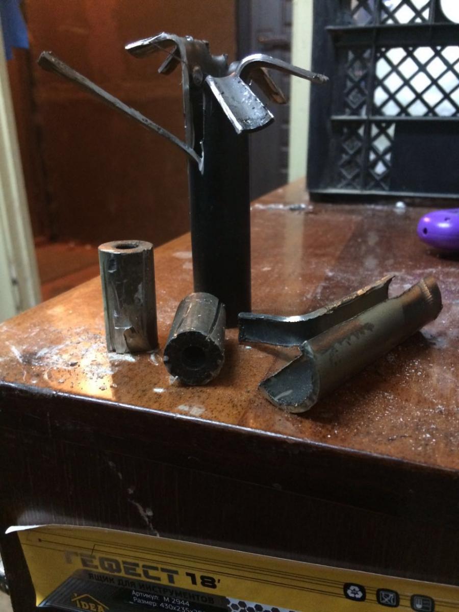

ССафрон Опубликовано 1 апреля, 2016 Жалоба Опубликовано 1 апреля, 2016 Вырезал анкера из руля. Они внутри как приварены, точкой. Доя меня это секрет, как так слелали?))) кто нибудь может мне пояснить следующее: потратил диск на болгарке (50-100р), для крепежа в новом руле придется купить холодную сварку или поксипол (примерно 100-300р). Грубо, бюджет 300р. Новые грузики руля с анкерами универсальными (толщина резинки на них) 450р. И какой смысл был, колхозить старые? Цитата
Denver Опубликовано 1 апреля, 2016 Жалоба Опубликовано 1 апреля, 2016 Вырезал анкера из руля. Они внутри как приварены, точкой. Доя меня это секрет, как так слелали?))) кто нибудь может мне пояснить следующее: потратил диск на болгарке (50-100р), для крепежа в новом руле придется купить холодную сварку или поксипол (примерно 100-300р). Грубо, бюджет 300р. Новые грузики руля с анкерами универсальными (толщина резинки на них) 450р. И какой смысл был, колхозить старые? Нихрена не понял из написанного)))))) Цитата
ССафрон Опубликовано 2 апреля, 2016 Жалоба Опубликовано 2 апреля, 2016 Нихрена не понял из написанного))))))Бюджет вырезать анкера и закрепить равенновым грузикам руля - если тезисно!)))Итог: пошел мерить анкера. Руль Рентал толще нашего стандартного руля и толщина его уходит внутрь. Следовательно анкера большие))))) придется купить набор универсальных грузиков руля!)))) Цитата
Капер Опубликовано 2 апреля, 2016 Жалоба Опубликовано 2 апреля, 2016 Вырезал анкера из руля. Они внутри как приварены, точкой. Доя меня это секрет, как так слелали?))) кто нибудь может мне пояснить следующее: потратил диск на болгарке (50-100р), для крепежа в новом руле придется купить холодную сварку или поксипол (примерно 100-300р). Грубо, бюджет 300р. Новые грузики руля с анкерами универсальными (толщина резинки на них) 450р. И какой смысл был, колхозить старые? Привет ССафрон! Ну что опять за паника? Анкера работают на разжим.(Как руль крепиться к раме велосипеда). Приваривать и приклеивать не надо. Может у тебя стоят втулки с резьбой? Можно анкера изготовить самому. Дерзай ,учись, набирайся опыта. Отрезной круг на болгарку (125 и толщиной 1.2 мм) стоит 17 р. режет быстро и практически не жгёт металл. Кругов на 100р мне хватит распилить весь мот на молекулы :D 2 Цитата
