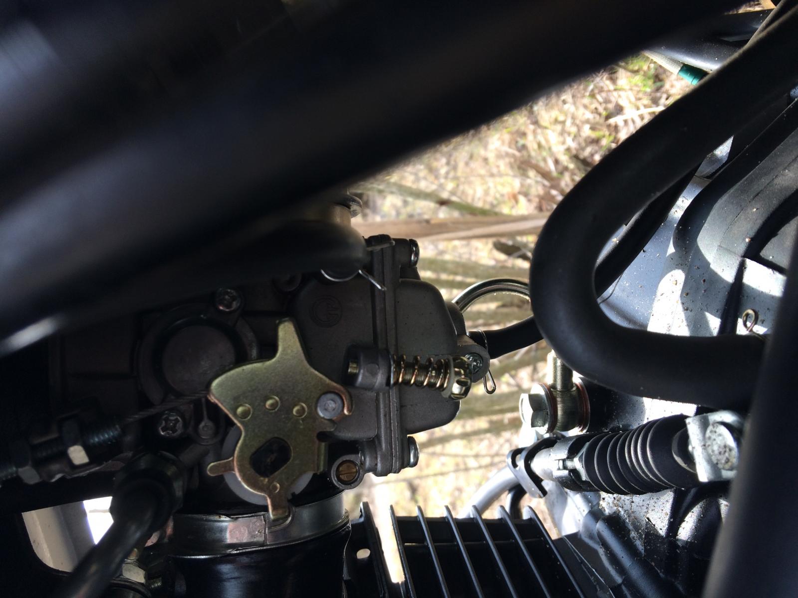

ССафрон Опубликовано 9 апреля, 2016 Жалоба Опубликовано 9 апреля, 2016 он вообще у тебя заводился Привезли когда, он замерз и не заводился. Загнал домой, отогрел. Завелся. Потом перестал. Зарядил акб и в тепле завелся. Катался на нем. Поставил в сарай, прошел месяц, не заводится. Цитата
TREMBle Опубликовано 9 апреля, 2016 Жалоба Опубликовано 9 апреля, 2016 Пробуй левонуть бенз в цилиндр, если говоришь, чутка мокрая. При исправном зажигании должен схватить. Цитата
TREMBle Опубликовано 9 апреля, 2016 Жалоба Опубликовано 9 апреля, 2016 Ещё такой момент, на хранении кран бензобака оставляю открытым, чтобы китайские шланги не высохли или ещё чегонибудь Цитата
ССафрон Опубликовано 9 апреля, 2016 Жалоба Опубликовано 9 апреля, 2016 Пробуй левонуть бенз в цилиндр, если говоришь, чутка мокрая. При исправном зажигании должен схватить. Думал об этом. Всегда лили пробку бенза в котел. Реально привязать мот за авто? Зав попробую все варианты. Цитата
TREMBle Опубликовано 10 апреля, 2016 Жалоба Опубликовано 10 апреля, 2016 Если говоришь что искра уверенная, а свеча чуть мокрая, в полное возможно карбюратор "просох". Цитата
ССафрон Опубликовано 10 апреля, 2016 Жалоба Опубликовано 10 апреля, 2016 Плеснул бенза в цилиндр, мот завелся на полном газу)))))) и тут меня осенило...))) вчера когда крутил болт обогощения, то удивился почему болт холостого хода так далеко?! )))) а кто то советовал на вторую дырку тросик газа, вот она и была - с коротким ходом)))) перекрутил газик и все норм))))) но это еще не всеееее.... Цитата

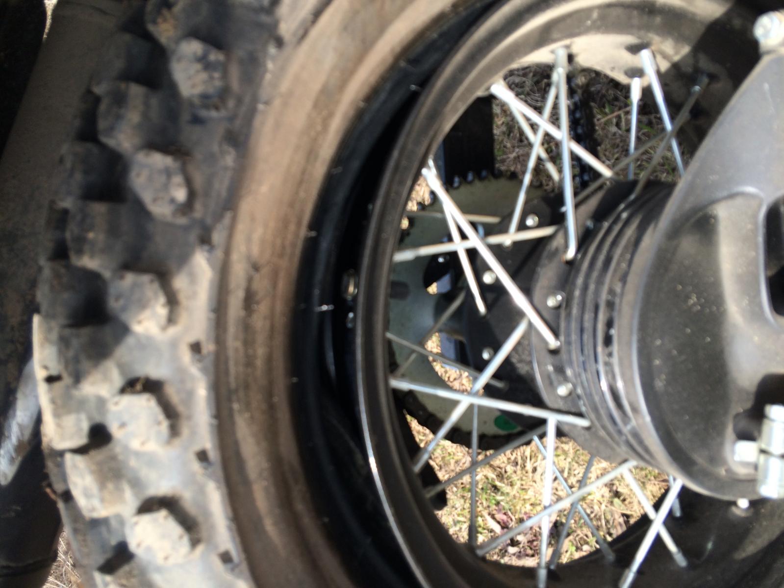

ССафрон Опубликовано 10 апреля, 2016 Жалоба Опубликовано 10 апреля, 2016 На радостях поехал прокатиться и погонять собаку. Дали с собакой кружочек)))) и получили новую проблему отлюбимого мота))))))). Кончилось заднее колесо, оторвался сосок(((( ну и стучат как то клапана, надо регулировать)))) Цитата
TREMBle Опубликовано 10 апреля, 2016 Жалоба Опубликовано 10 апреля, 2016 Плохо в начале, легко в пути. Будешь ставить автокамеру, просверли дырку под сосок с боку. Цитата
TREMBle Опубликовано 10 апреля, 2016 Жалоба Опубликовано 10 апреля, 2016 Поставил иридевую свечу, катанул, выкрутил, изолятор белый. Поднял иглу, динамика заметно возросла. Катанул, выкрутил, изолятор белый. Буду подымать иглу ещё на деление. Для тех у кого зачешутся руки поднять иглу. Ослобляем хамуты на фланцах и поворачиваем карб. Выкручиваем два винтика с верхней крышки и снимаем ее аккуратно. Под ней пружина и мембрана с заслонкой и иглой. Вытаскиваем мембрану и нажимаем на иглоку . Иголка вылазиет вместе со стопорным кольцом. При сборке долго мучался вставляя мембрану в паз, товарищ посоветовал приклееть её на литол, все получилось. Цитата
Капер Опубликовано 10 апреля, 2016 Жалоба Опубликовано 10 апреля, 2016 Поставил иридевую свечу, катанул, выкрутил, изолятор белый. Поднял иглу, динамика заметно возросла. Катанул, выкрутил, изолятор белый. Буду подымать иглу ещё на деление. Для тех у кого зачешутся руки поднять иглу. Ослобляем хамуты на фланцах и поворачиваем карб. Выкручиваем два винтика с верхней крышки и снимаем ее аккуратно. Под ней пружина и мембрана с заслонкой и иглой. Вытаскиваем мембрану и нажимаем на иглоку . Иголка вылазиет вместе со стопорным кольцом. При сборке долго мучался вставляя мембрану в паз, товарищ посоветовал приклееть её на литол, все получилось. Поставить мембрану минутное дело, всё зависит от ловкости рук. Если уж она разбухла и не лезет , то просто просушить. или в морозилку на 5 мин , чтобы съёжилась. Иглу подымал , мне не очень понравилось. Тяга увеличивается но есть ощущение что при разгоне мот немного захлёбывается. и выхлоп какой то глухой- не резкий. Свеча (изолятор) всё равно белая . С поднятой иглой жрать будет больше. Пробуй (двух одинаковых карбов не бывает) может нормально будет. Посмотри фото.http://foto.drom.ru/15937/159826/ Цитата
Капер Опубликовано 10 апреля, 2016 Жалоба Опубликовано 10 апреля, 2016 Плеснул бенза в цилиндр, мот завелся на полном газу)))))) и тут меня осенило...))) вчера когда крутил болт обогощения, то удивился почему болт холостого хода так далеко?! )))) а кто то советовал на вторую дырку тросик газа, вот она и была - с коротким ходом)))) перекрутил газик и все норм))))) но это еще не всеееее.... Дружище ССафрон дело в том что подсос (обогатитель) не работает когда даёшь газ. Вот он и не заводился. Так что косяк чисто твой. У меня была мысль что ты что то накосячил когда менял руль. Поставь винт качества на место. Цитата
ССафрон Опубликовано 10 апреля, 2016 Жалоба Опубликовано 10 апреля, 2016 Дружище ССафрон дело в том что подсос (обогатитель) не работает когда даёшь газ. Вот он и не заводился. Так что косяк чисто твой. У меня была мысль что ты что то накосячил когда менял руль. Поставь винт качества на место. Да, да. Согласен. Так и думал))) поставил на место. Камеру от автомобиля ставить?????? Цитата
Капер Опубликовано 10 апреля, 2016 Жалоба Опубликовано 10 апреля, 2016 Да, да. Согласен. Так и думал))) поставил на место. Камеру от автомобиля ставить?????? Поставь , хуже не будет. Цитата
ССафрон Опубликовано 10 апреля, 2016 Жалоба Опубликовано 10 апреля, 2016 капер1966 TREMBle просто купить 14ю камеру???? а где сверлить дырку, с какого бока? может ссыль какая есть? флиппер ставить или изолентой перемотать? Цитата
Капер Опубликовано 10 апреля, 2016 Жалоба Опубликовано 10 апреля, 2016 капер1966 TREMBle просто купить 14ю камеру???? а где сверлить дырку, с какого бока? может ссыль какая есть? флиппер ставить или изолентой перемотать? Как тебе нравиться. (это не влияет на запуск двигателя) Цитата
ССафрон Опубликовано 11 апреля, 2016 Жалоба Опубликовано 11 апреля, 2016 правильно понимаю, что купить надо автомобильную камеру для 14 колеса? любую? нет там размеров? сосок любой? Цитата
Капер Опубликовано 11 апреля, 2016 Жалоба Опубликовано 11 апреля, 2016 правильно понимаю, что купить надо автомобильную камеру для 14 колеса? любую? нет там размеров? сосок любой? Возьми с собой свою камеру в магазин как образец (чтоб не думалось) На авто камерах сосок вбок. просверлить обод не проблема. Удачи. Цитата
TREMBle Опубликовано 11 апреля, 2016 Жалоба Опубликовано 11 апреля, 2016 Стандартная камера, назови размер 180 на 14, незабудь ниппель и калпочек 1 Цитата
TREMBle Опубликовано 11 апреля, 2016 Жалоба Опубликовано 11 апреля, 2016 Возьми с собой свою камеру в магазин как образец (чтоб не думалось) На авто камерах сосок вбок. просверлить обод не проблема. Удачи. На своем сверлить настал, так одел Цитата
