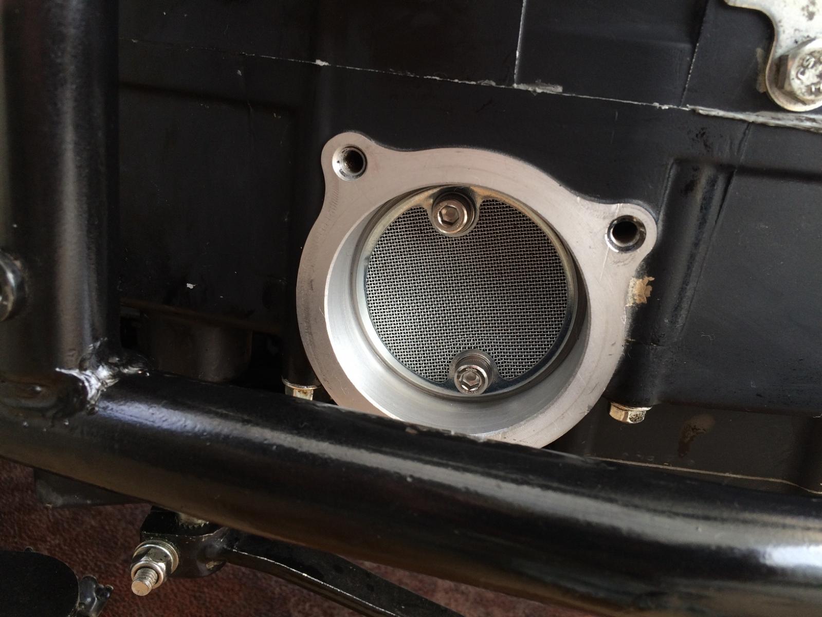

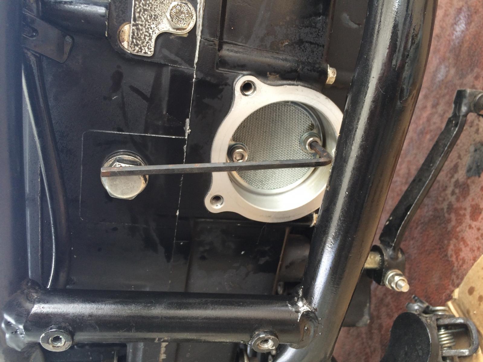

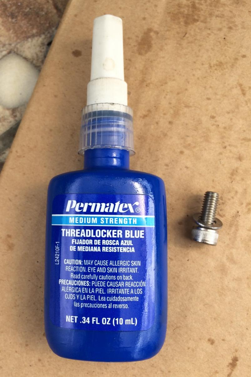

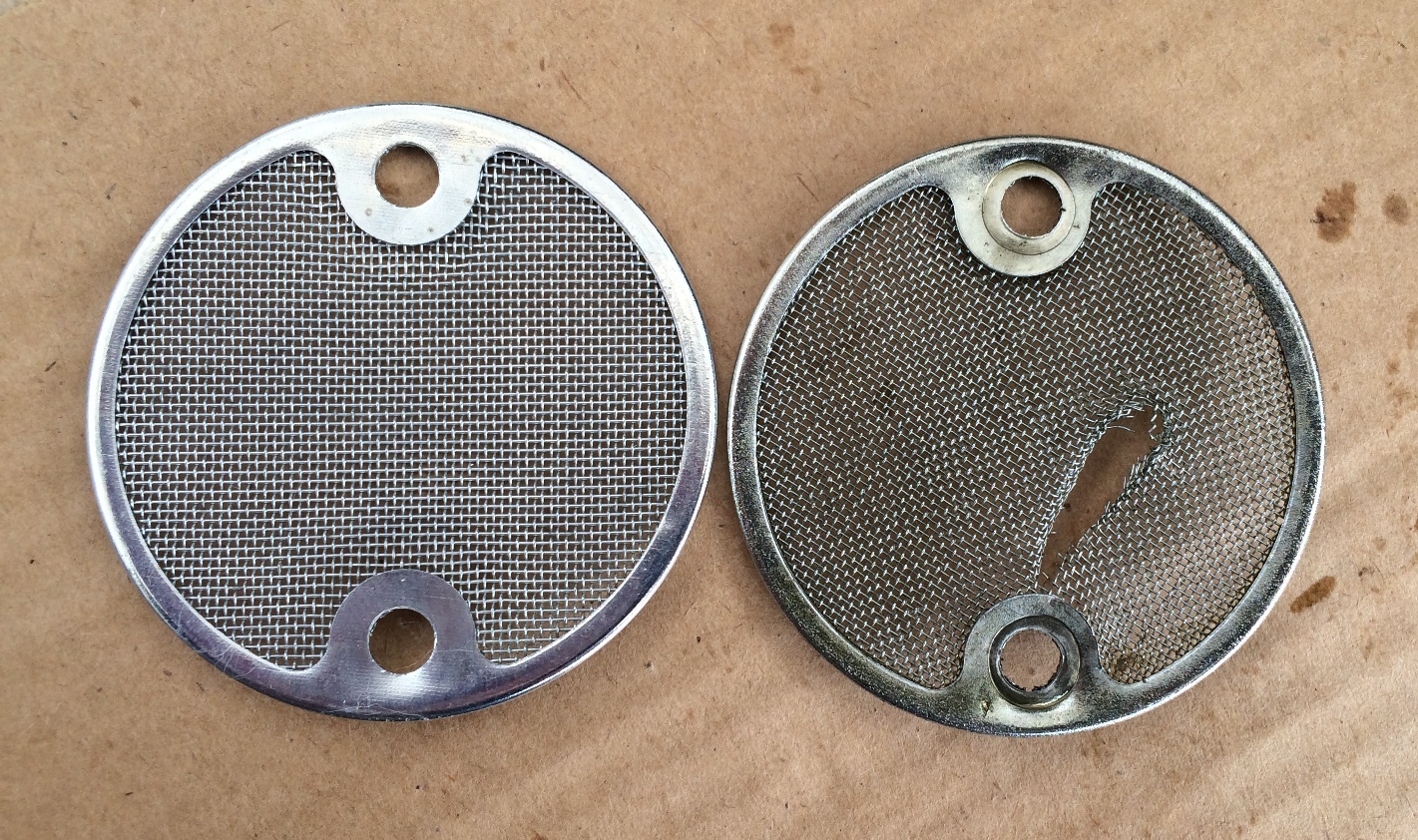

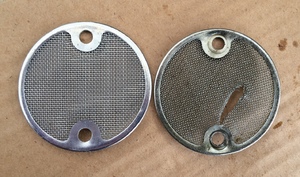

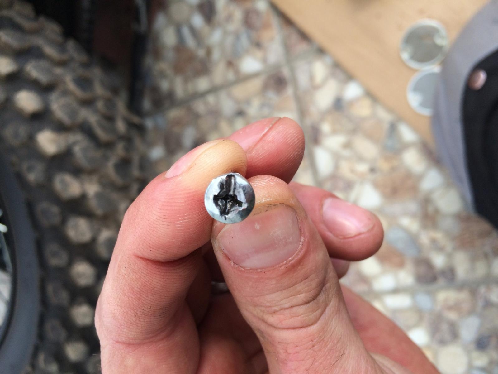

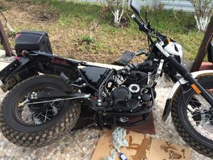

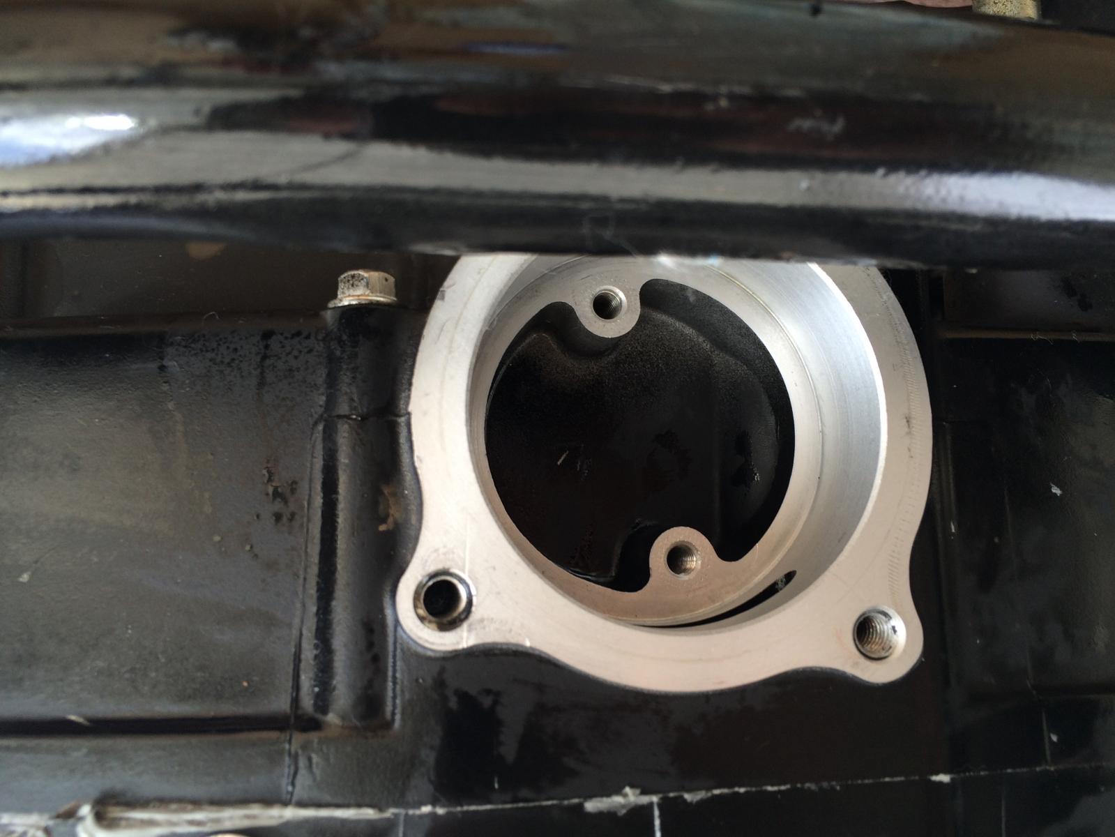

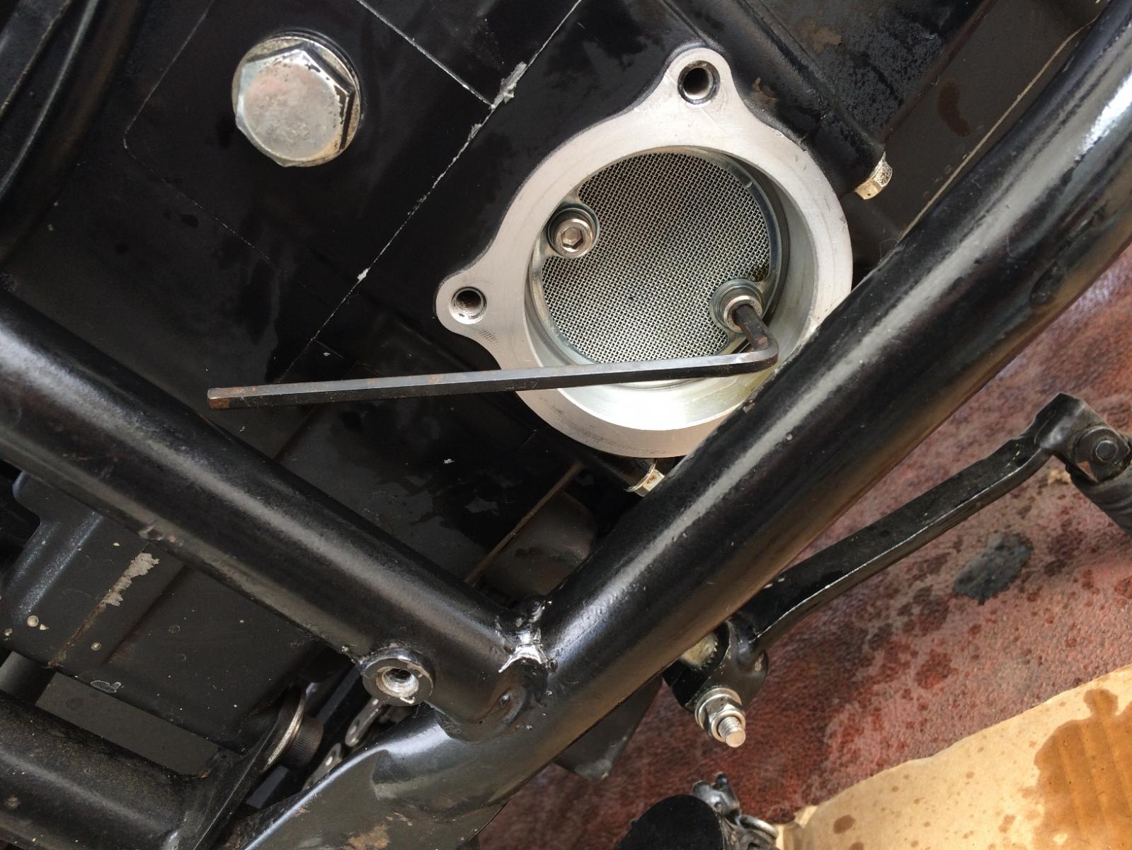

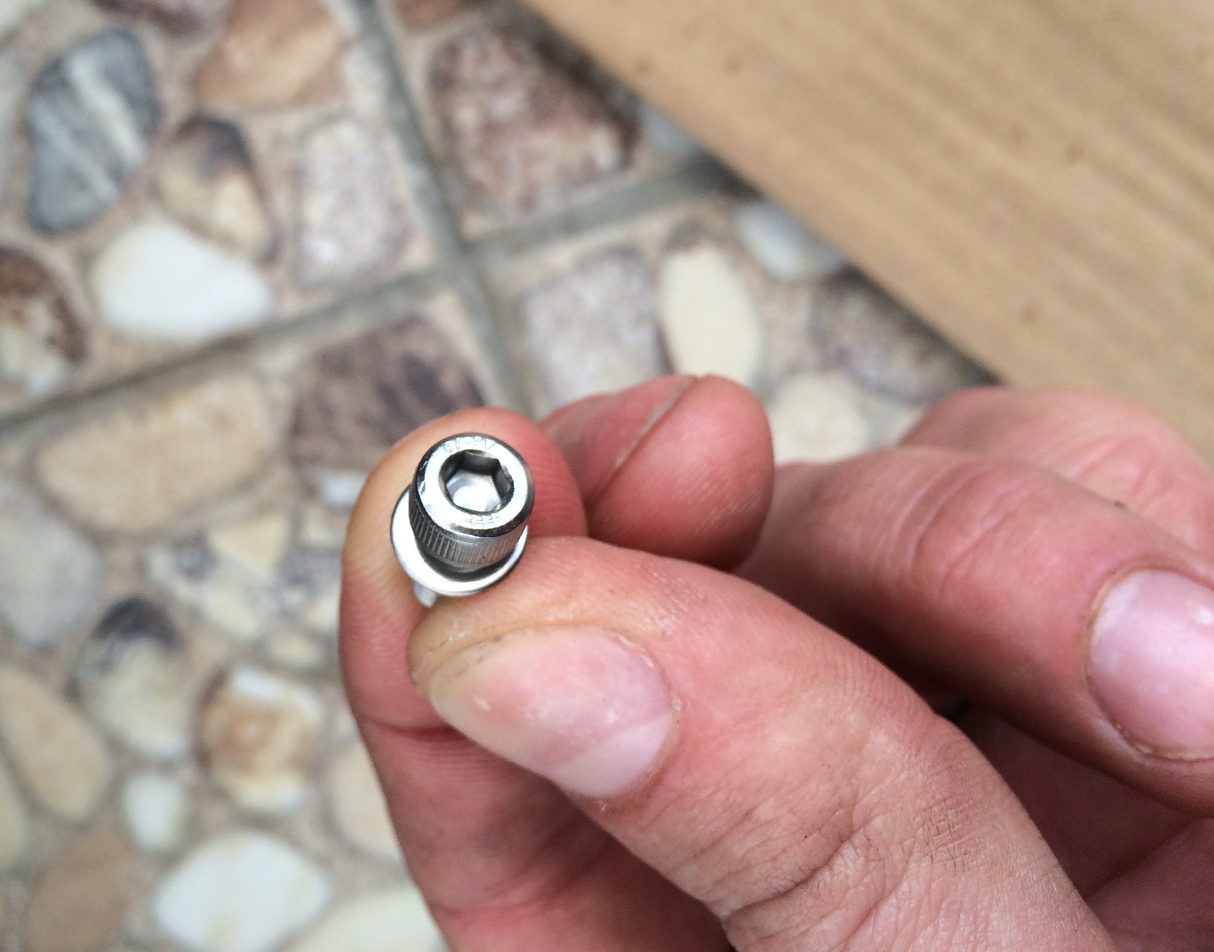

Flex9999 Опубликовано 26 апреля, 2016 Жалоба Опубликовано 26 апреля, 2016 Привет парни! B)Решил рассказать Вам как решилась проблема, по замене фильтра грубой очистки, который я повредил , вовремя замены масла.И так, добрые люди,а в частности Nikita74(спасибо ему)подсказали нужный сайт с нужной деталью. ( http://www.racer-motors.ru/spare-parts/motorcycles/dvigatel-165fml-200-cm3/Maslyanyi-Nasos/) Магазин находится в г.Барнаул.Я там заказал,этот фильтр, и еще пару безделушик. Продавец выслал номер карты СберБанка, я всё оплатил, и ровно через неделю детальки пришли. Забрал детальки, решил опять же поменять масло, т.к. старое масло, пришлось сливать. (проехал на нём около 500км.) Мотюля как не странно, по пути на дачу , не где не шел, хотя раньше в этих магазинах он был всегда. Видать всё разобрали. Взял то что было, а именно Liqui Moly Motorbike 4T Offroad 15W-50 Чуть гуще, но думаю это не страшно для Фантомаса. Мягче работать будет. Во общем , слил масло,снял бак, повалил мотоцикл на левый бок ,снял защиту, площадку и добрался до самого фильтра. Один болт открутил легко, а второй проблемный, поддался только ударной отвертке и молотку . Заменил эти болты, на шестигранные и посадил на фиксатор резьбы. Теперь эти болты лёгко открутить, с помощью шестигранника, особенно крайний, рама не мешает теперь. Итог: поменял фильтр грубой очистки, фильтр тонкой очистки промыл, всё собрал , залил масло, поехал кататься! Всем не гвоздя не жезла! ;) 3 Цитата

Flex9999 Опубликовано 26 апреля, 2016 Жалоба Опубликовано 26 апреля, 2016 А много там &овна было под этой сеткой? Не очень! Практически чистая, можно через одну замену масла туда лазить. Каждый раз, нет смысла. 1 Цитата
