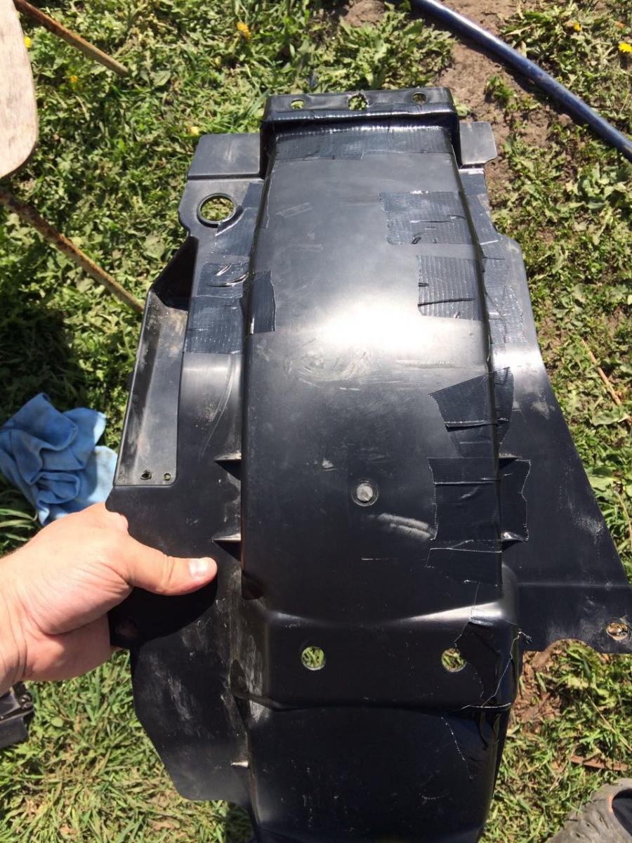

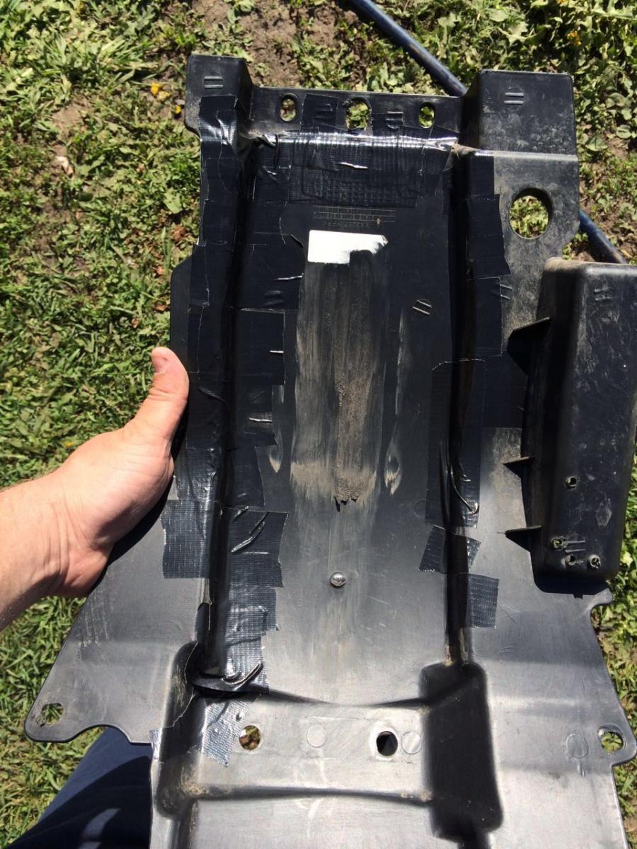

ССафрон Опубликовано 13 мая, 2016 Жалоба Опубликовано 13 мая, 2016 Спасибо Аlex 1392 Могучая штука этот скоч. Теперь не все на поксиполе будет и вэдэ40))) есть еще одна панацея)))) Крепче нового! Я в шоке Цитата

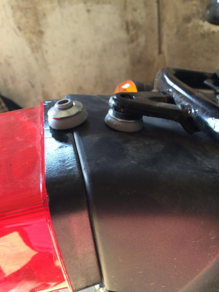

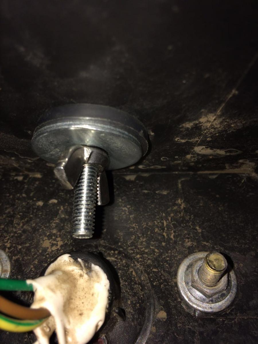

ССафрон Опубликовано 13 мая, 2016 Жалоба Опубликовано 13 мая, 2016 Ну и владельцев Фориков)))) насмотрелся и сделал так. Удачно я шайбу с резинкой купил, встала какродная под третье отверстие. На десне держит крыло третья гайка, у меня отломилось крепление от скобок на ней. Еще под стандартное крепление крыла резины подложить думаю, доя мягкости при вибрации. 2 Цитата

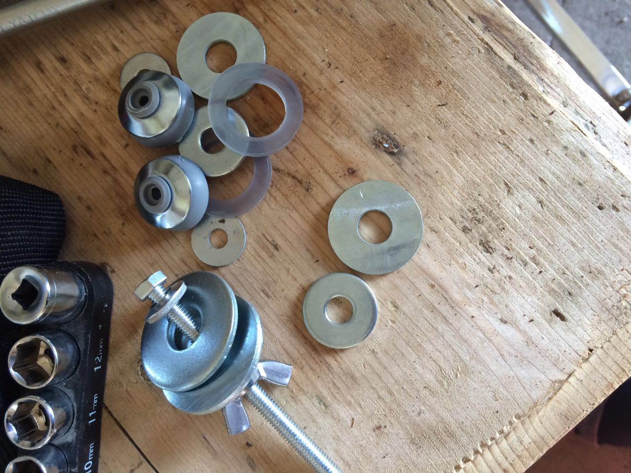

Alex1392 Опубликовано 15 мая, 2016 Жалоба Опубликовано 15 мая, 2016 Провел вчера ревизию ходовой Убрал люфт в маятнике. Люфт был в креплениях аморта(почти 1см вверх) изготовил пластиковые шайбы, все нормально протянул - люфт ушел. Заменил колодки передние, на клевые японские (2000р, аж жаба задушила) задние прошелся шкуркой, все промыл бензином ( в них масло попало с задней оси) Заменил передние пружины в вилке (Минск) Удивительно но на мой вес они оказались то что надо. Заменил цепь ( старую пришлось распилить, а жаль) Стал Другой мотоцикл. Вилка больше не складывается, тормоза прям появились, до идеала далеко, но по сравнению с тем что было - небо и земля)) И вообще появилось ощущение такого сбитого и плотного аппарата)) 2 Цитата
