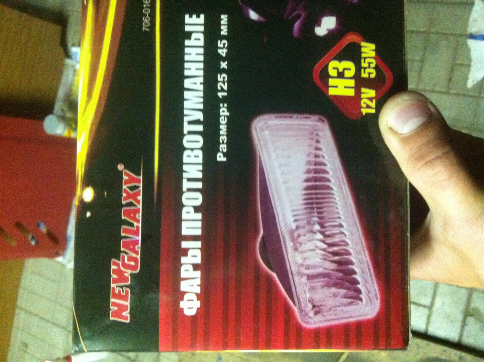

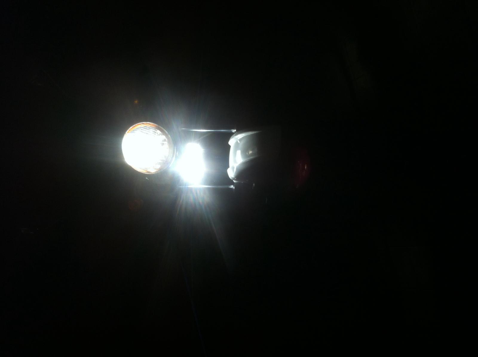

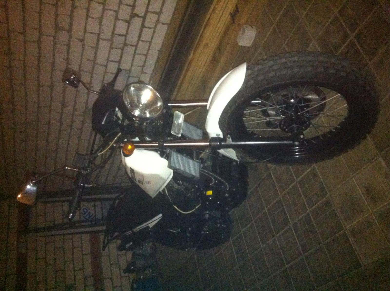

Alex1392 Опубликовано 28 июля, 2016 Жалоба Опубликовано 28 июля, 2016 Небольшое дополнение по свету. Цитата
