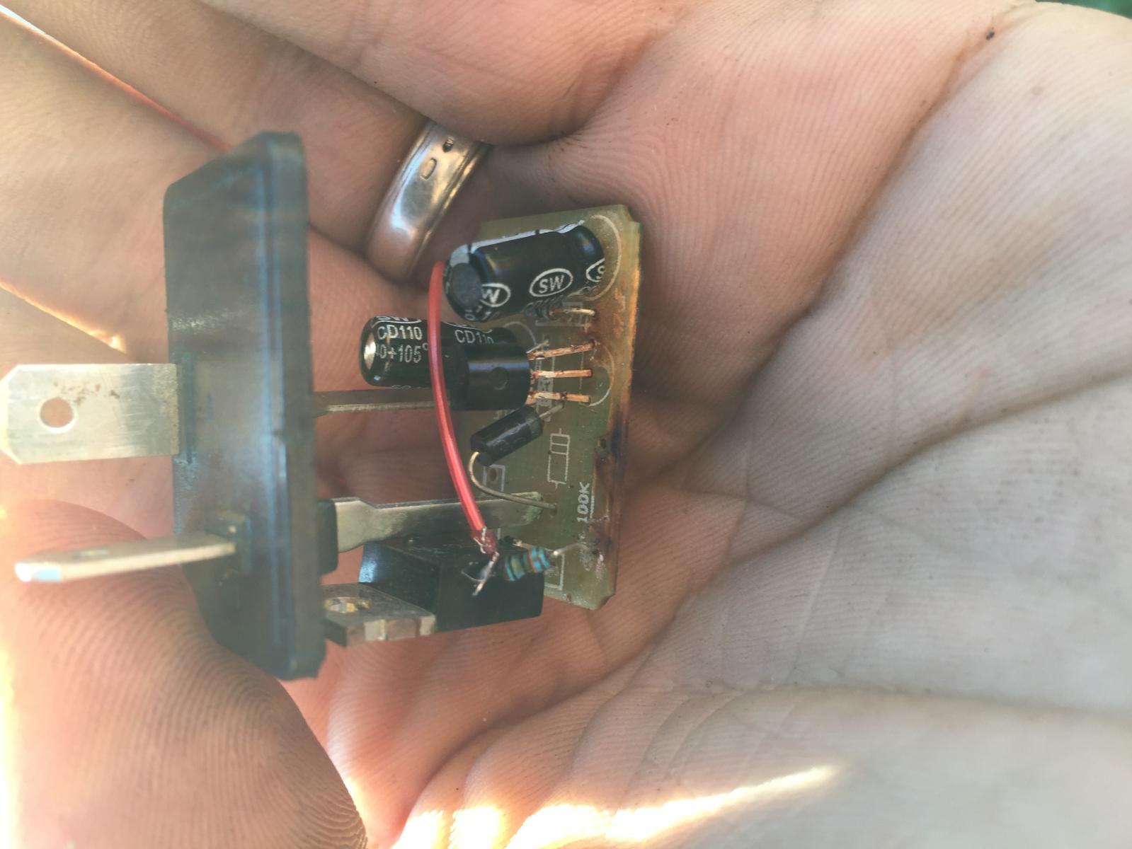

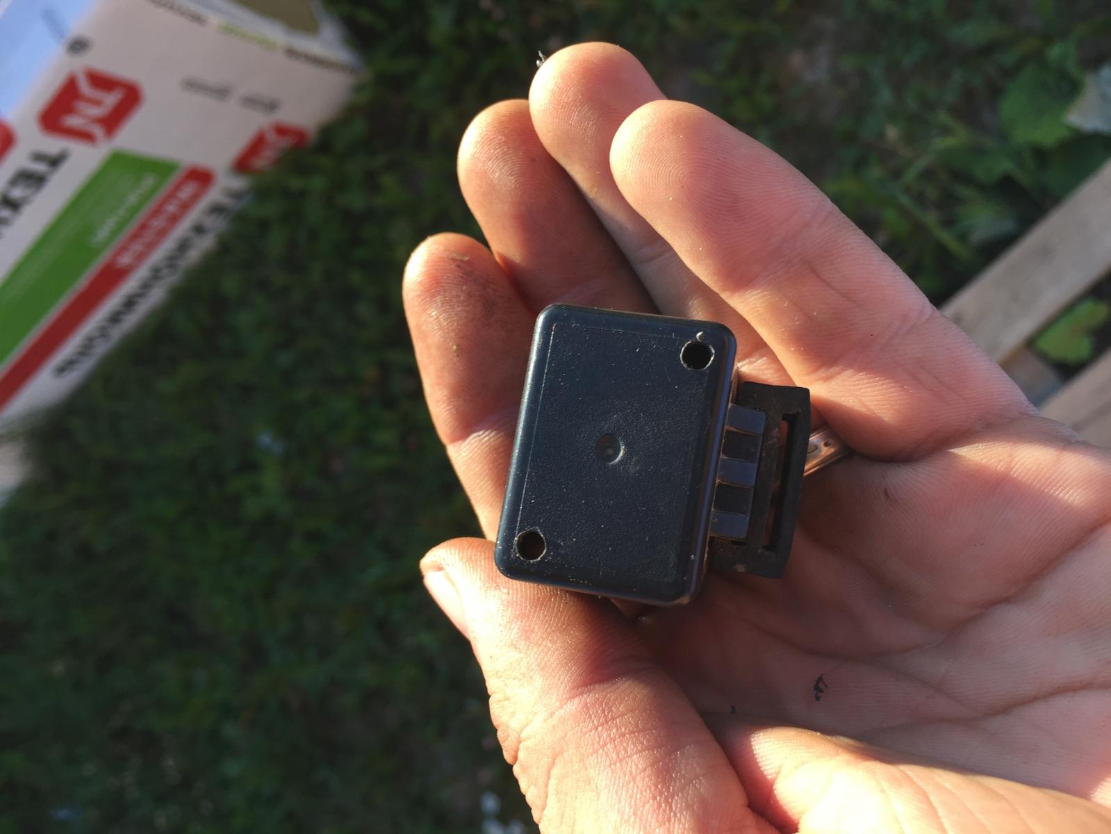

serega1077 Опубликовано 2 августа, 2016 Жалоба Опубликовано 2 августа, 2016 Когда-то на форуме человек писал что надо переделать прерыватель поворотов так-как он на десне стоит вверх нагами (клеммами) от чего в нутрь может попасть вода. Но думал что меня "пронесёт" ведь он находится под пластиком возле селения и прекрыт. Но дурак учится на своих ошибках. Вообщем после дождя, а мот стоял во дворе не накрытый. Перестали работать поворотники. "Прозвонив" цепь выяснилось что не работает тот самый прерыватель поворотов. Разобрав увидел что там вода миллиметра 3 на дне пластиковой каробочки и если бы китайцы предусмотрели хоть одно технологическое отверстие чтобы попавшая вода сливалась то прибору ни хрена бы небыло. Пришлось восстанавливать прогоревшие дорожки на плате. И просверлить отверстия для стока воды. Это один из вариантов и самый быстрый в идеале лучше сразу герметизировать. Цитата

Alex1392 Опубликовано 3 августа, 2016 Жалоба Опубликовано 3 августа, 2016 Когда-то на форуме человек писал что надо переделать прерыватель поворотов так-как он на десне стоит вверх нагами (клеммами) от чего в нутрь может попасть вода. Но думал что меня "пронесёт" ведь он находится под пластиком возле селения и прекрыт. Но дурак учится на своих ошибках. Вообщем после дождя, а мот стоял во дворе не накрытый. Перестали работать поворотники. "Прозвонив" цепь выяснилось что не работает тот самый прерыватель поворотов. Разобрав увидел что там вода миллиметра 3 на дне пластиковой каробочки и если бы китайцы предусмотрели хоть одно технологическое отверстие чтобы попавшая вода сливалась то прибору ни хрена бы небыло. Пришлось восстанавливать прогоревшие дорожки на плате. И просверлить отверстия для стока воды. Это один из вариантов и самый быстрый в идеале лучше сразу герметизировать. у меня третья погорела))) есть идея - плату покрыть лаком ( хоть лаком для ногтей) а снизу в коробке просверлить отверстие для слива воды. думается что так проживет дольше. по крайней мере сервомашинки на двс модели багги жили долго и счастливо. Цитата
TREMBle Опубликовано 3 августа, 2016 Жалоба Опубликовано 3 августа, 2016 у меня третья погорела))) есть идея - плату покрыть лаком ( хоть лаком для ногтей) а снизу в коробке просверлить отверстие для слива воды. думается что так проживет дольше. по крайней мере сервомашинки на двс модели багги жили долго и счастливо. набил литолом, проблема ушла 2 Цитата
nikolahelm Опубликовано 3 августа, 2016 Жалоба Опубликовано 3 августа, 2016 При перекладки проводки перевернул рэлюху в низ ногами , проблема устранена ) Цитата

ARHstyle Опубликовано 3 августа, 2016 Жалоба Опубликовано 3 августа, 2016 Когда-то на форуме человек писал что надо переделать прерыватель поворотов так-как он на десне стоит вверх нагами (клеммами) от чего в нутрь может попасть вода. Но думал что меня "пронесёт" Пришлось восстанавливать прогоревшие дорожки на плате. И просверлить отверстия для стока воды. Это один из вариантов и самый быстрый в идеале лучше сразу герметизировать. я писАл) лучше перевернуть прерыватель и никаких "дырок" не сверлить, если эта хрень попадёт в воду, всё равно под крышкой останется воздух и не даст намокнуть плате. При перекладки проводки перевернул рэлюху в низ ногами , проблема устранена ) +100 1 Цитата
