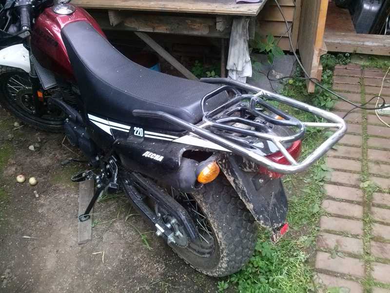

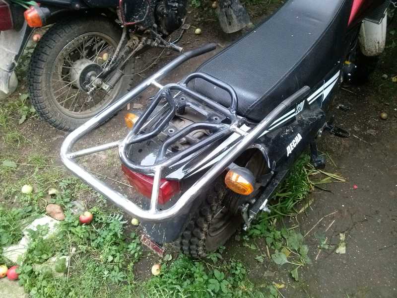

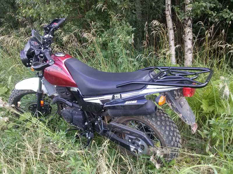

ARHstyle Опубликовано 14 августа, 2016 Жалоба Опубликовано 14 августа, 2016 Сварил нормальный багажник на базе штатного, теперь хоть рюкзак лёжа можно привязывать, ну и заднему пассажиру -ручки для держания 3 Цитата

Alex1392 Опубликовано 15 августа, 2016 Жалоба Опубликовано 15 августа, 2016 Сварил нормальный багажник на базе штатного, теперь хоть рюкзак лёжа можно привязывать, ну и заднему пассажиру -ручки для держания CAM01266.jpg CAM01268.jpg CAM01270.jpg Узнаю свой багажник)) удобно да?))А еще можно здоровенный рюкзак класть вдоль сиденья и привязать по бокам, что бы снизить нагрузку на раму)) Цитата
