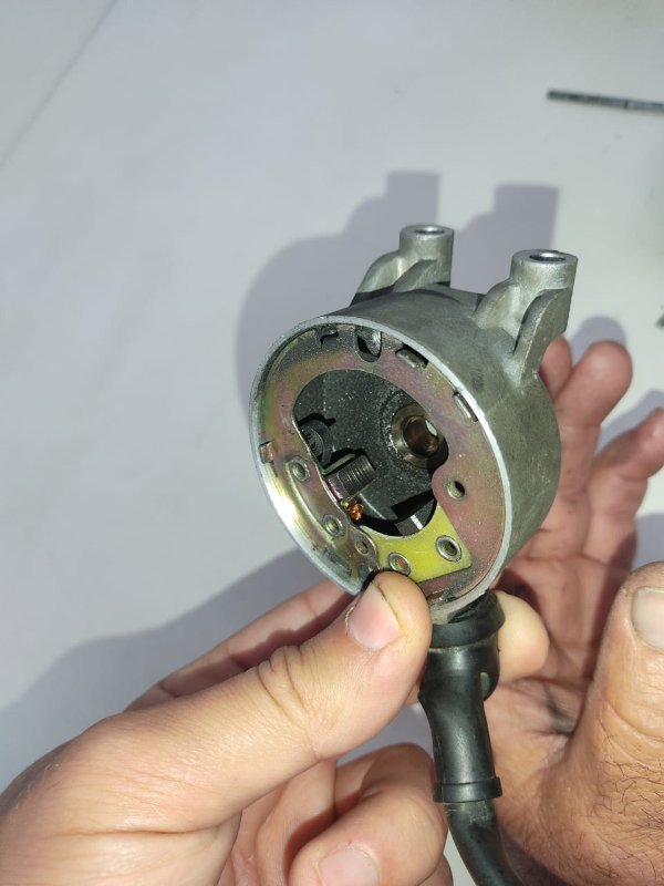

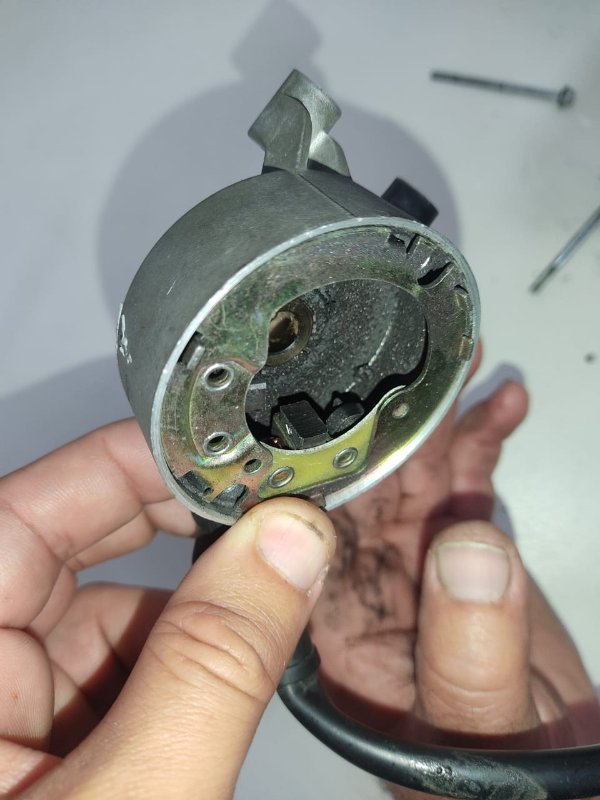

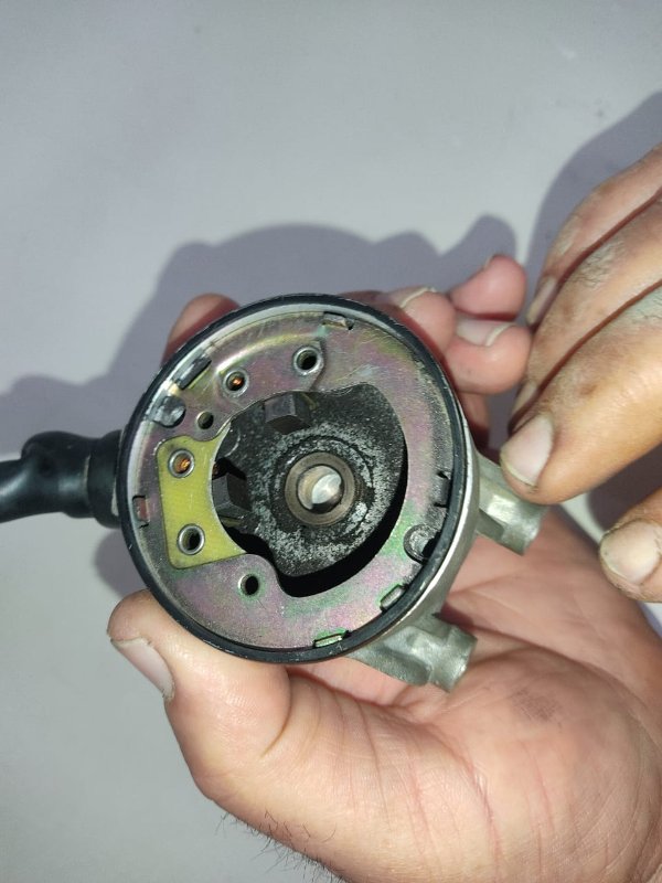

Jnec Опубликовано 19 мая, 2023 Автор Жалоба Опубликовано 19 мая, 2023 11 минут назад, Serega_80 сказал: Отверткой замыкать силовые на реле(это ты делал, я так понял), если не крутит, значит точно стартер(замыкая отверткой исключаешь из схемы реле). Да это сделал ноль реакции, на аккумуляторе машины крутит отлично, щас разобрал стартер ,только я не знаю эти щетки истощились или норм Цитата

Летучий Голландец Опубликовано 19 мая, 2023 Жалоба Опубликовано 19 мая, 2023 1 час назад, Jnec сказал: Да это сделал ноль реакции, на аккумуляторе машины крутит отлично, щас разобрал стартер ,только я не знаю эти щетки истощились или норм Щетки вроде ещё подходят, если не лень будет лишний раз лазить, можно и не менять. 1 час назад, Jnec сказал: А может быть так что ,на горячую хватает стартера чтобы раскрутить мотор, а на холодную не хватает ? А ты можешь сделать видео неудачного запуска на холодную? Цитата
