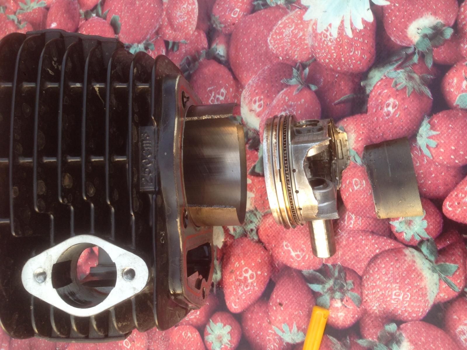

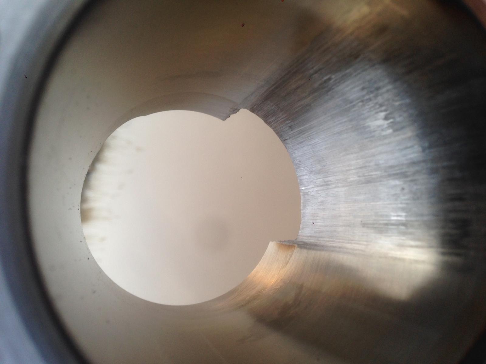

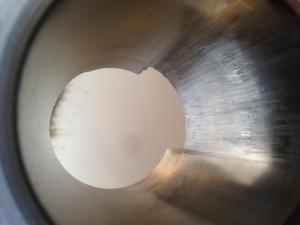

я только понять не могу зазвенел он за 3-5 км до дачи как я доехал ?? все кольца на пальце на месте
приехал на дачу он остыл я его завел как обычно еще проехал около 1 км
китайцы :D :D :D
Если честно - это п**ц... на НОВОМ двигле... Чёто  я так смотрю статистику, и похоже двигло то тут тоже далеко не самое качественное что есть(а есть ли вообще?)
да нет нормальный тут двигатель процент брака есть везде а тем более у китайцев
цена ремонта (запчасти) будет около 7т.р.
