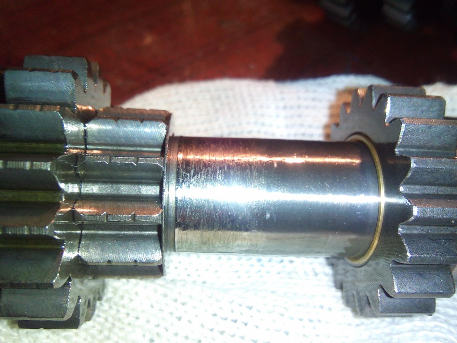

Misterio Опубликовано 21 апреля, 2016 Жалоба Опубликовано 21 апреля, 2016 разобрал всётаки...всё красиво, всё четко...Из обнаруженного негатива только когдато подъеденная ось, возможно в этом месте и появляется посторонний звук при трогании. Буду пробовать наваривать и протачивать ось, если неполучится то придётся покупать комплект в сборе...Откуда лучше кстати заказывать запчасти на наш моторчик? Подходят ли валы от 163,166,167 моторов? по фото вроде они прям идентичные... Цитата
ПетровичЪ Опубликовано 21 апреля, 2016 Жалоба Опубликовано 21 апреля, 2016 разобрал всётаки...всё красиво, всё четко...Из обнаруженного негатива только когдато подъеденная ось, возможно в этом месте и появляется посторонний звук при трогании. Есть подозрения, что нехватка смазки.. или жидковат 40w, или маловат уровень.. Шумок тоже имел место быть когда держал его между мин и макс.. с переходом на 50-60w и поддержка уровня масла макс +100гр(по окошку), шумок перестал как то быть заметным :wacko: Цитата

ustass Опубликовано 21 апреля, 2016 Жалоба Опубликовано 21 апреля, 2016 Есть подозрения, что нехватка смазки.. или жидковат 40w, или маловат уровень.. Шумок тоже имел место быть когда держал его между мин и макс.. с переходом на 50-60w и поддержка уровня масла макс +100гр(по окошку), шумок перестал как то быть заметным :wacko:Кстати я когда МОТ брал механик мне сказал лить 1300 мл ,а в паспорте 1100 значит прав был курилка,до сих пор лью и все ок 3 Цитата
Зема Опубликовано 21 апреля, 2016 Жалоба Опубликовано 21 апреля, 2016 Спасибо ustass это ценнейшая информация. Цитата
Зема Опубликовано 21 апреля, 2016 Жалоба Опубликовано 21 апреля, 2016 А мне сказал, что пофиг, можно лить и литр, 100 гр. погоды не сделают. Хорошо, что не послушал, стал лить 1100, как в инструкции. Теперь попробую 1300 наливать. Не совсем понятно, почему в инструкции сказано, что большее количество масла приведет к поломке? Сальники что ли выдавит? Цитата
