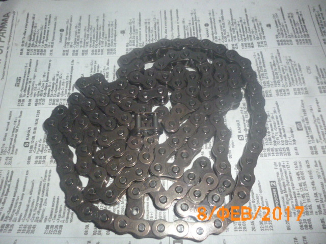

Пришла мне цепь для Трофика. Если кто интересуется, брал тут http://www.akmash.ru/ru/shop/privodnye-tsepi/rolikovye-tsepi/gost-13568-97/odnoryadnye/pr-12-7-18-2-detail
132 звена для них не стандарт, но делают сколько надо клиенту. Замок цепи в комплекте. И самое главное очень дешево. Я на всякий случай две штуки заказал.   Цепь ПР 12.7 18.2, наш Российский аналог  цепи Трофейного.
Сделали быстро, без проволочек  оформили и отправили. Очень приятный и учтивый менеджер Татьяна держала меня постоянно в курсе происходящего.
Изменено пользователем Зема
Забыл фото
