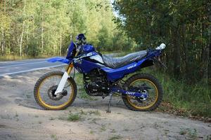

Итак информации о нашем мотоцикле довольно мало, поэтому буду рассказывать что и как у меня. Черпаю информацию из тем про Ирбис и если честно многое пугает, у кого соосность не та, у кого что-то там откручивается, кто проводку перекладывает, кто переделывает. Натягивают пластик. Я с такими проблемами пока не сталкивался, все крепится как надо, без лишних усилий.
   После прочтения таких постов начинаешь трястись над своим, тем более что он первый. Но как-бы не сглазить все закручено все смазано проверял. Единственное что сделал проводку в гофру спрятал, и хочу АКБ поменять на гелевый и цепь прикупить.
 Пробег пока маленький  430 км. но к этому времени полет шикарный. Один раз (сегодня) подтянул совсем немного цепь. Расход топлива заливал бак на 70 +-5 км, сейчас 430 остался резерв. вторая замена масла (третья если точнее но думаю что причина была в масле). Очень радует багажник есть куда цеплять скарб. Единственный вопрос который возник  к данному времени это небольшой люфт заднего суппорта  по моему мнению он должен быть мертво посажен на раму а не люфтить ( но может я не прав?). Ну и еще сломал защиту рук на второй день )))

Цепь подтянул на 300 и на 1000. Тянулась не много. Сейчас еще натяжитель поставил.
Защита от классики крепления только сделать и верх подогнуть и все встает. Ну и дырку для слива масла чуть расширить в сторону.
Я сразу перетряхнул электрику, замовилил и заизолировал колодки. Плюс еще поставил розетку до кучи. Убивает спидометр, врет безбожно. Попробовал слегка разогнать на 800 км, стрелка на 140, по нафигатору 110 км/ч :rolleyes:

Пока 2 неисправности.
-Заедает замок зажигания
-и стандартно. Не держит холостой на прогреве. Приходится подгазовывать, пока не прогреется.
Зы. Проверил скорость после обкатки. 120 по нафигатору бежит. Стрелка спидометра при этом за 140 уваливает(ну это для любителей рассказывать о скоростях типа бонус) :rolleyes:

Вообщем больше к предпродажке. Пробег 3000 тысячи. В переднее колесо забивал смазку при смене масла в перьях( тоже сухо было) В заднее вот собирался на днях да не успел :unsure:  Пришлось 150 км. пилить почью на одном подшипнике. Буду теперь разбирать, смотреть че сточило.
Ну и с рождения в положении резерва течет кран(включил его на обычное и не трогаю пока). И трабл с холостыми на прогреве(да и потом не стабильные)
По карбюратору. Снимайте и промывайте. С вероятностью 100% увидите белые ошметки от консервации. Кран под замену. Это у них нормально, обычно на предпродажке меняем. Новые покупатели - ВНИМАТЕЛЬНО СВЕРЯЕМ НОМЕР ДВИГАТЕЛЯ В ПТС И НА БЛОКЕ.
Подшипники сегодня поставил NSK японию. Завтра перед тоже махну. За совет спасибо, завтра карб сниму, промою. С краном трабл. Несколько магазинов в Питере проехал, нет нигде. Может кинете контакт где купить
Вощем починил я кран. Не знаю на сколько хватит. Нормально заклепал и течь перестало

  Пробег 1200 заменил масло с Мотюль 10\40 на Ликви Моли 10/50 стал мот менее шумный на 2 и 4 передаче а то прежде сильно шумел на этих передачах ( как бы нагрузка увеличенная) да и масло после длительной работы похоже на масло а не на воду как было с 10\40, может жара. Да и еще перестало появляться масленое пятно над крышкой со звездой (там еще кстати стружку нашел)
  Было падение на траве скорость 30-40 км, погнул руль, ноги в синяках. Поднял мотоцикл попытался завести, получилось с второго раза, но так как руль был гнутым тросик газа был натянут обороты сумасшедшие  Попытался заглушить ключом не глушится, кнопка тоже не спасла, начала дымится резинка между глушителем и рамой я блин в панику впал от непонимания что делать (по глупости оторвал клемму с АКБ) ничего не помогает, перекрыл краник подачи топлива только тогда мотоцикл заглох. (по хорошему наверное нужно было выдергивать колпачок свечи).
 Руль выравнял при помощи тисков (благо гнется), АКБ установил обратно новые клеммы на проводах. Завожу но снова не глушится (это еще при снятом руле пробовал) причина: под сиденьем есть разьем под сигнализацию каким-то образом он он разъединился. На данный момент все работает без нареканий кроме нанесенных мной повреждений и гнутого руля все цело. А ну да еще пришлось подтянуть рулевую колонку, посмотрел думал нужен специальный ключ, поехал в сервис вышел мужичок с отверткой и молотком ))))) (метал не замял все очень аккуратно сделал.)
   Ну и свои наблюдения, очень сильно штормит мотоцикл на от фрезерованной дороге (причина конечно резина) ну и при боковом ветре при скорости выше 100 ( по спидометру). Обязательно нужен датчик температуры для данного мотоцикла если есть желание пользоваться им долго.

  Хочу тоже заменить "масло" в перьях, только пока подставки нет. А то когда даешь нагрузку на перед он заметно проседает и не возвращается в исходное положение (как-бы заедает) это стоя на месте и даже не садясь на мото.
Дай размеры подшипников ( на всякие пожарные) а то у меня делемма с цепью. Не знаю в чем причина но когда проверяешь  натяжение цепи при более сильном давлении на цепь как будто притягивается колесо при этом оно прилично затянуто и свободный ход цепи немного увеличивается. При этом колесо не люфтит не болтается.
