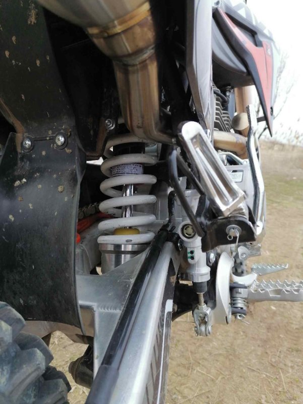

yuranvlz Опубликовано 25 марта, 2024 Жалоба Опубликовано 25 марта, 2024 (изменено) Всем привет, купил kayo t4 Enduro 2024 года в роллинг мото в собранном виде, задний амортизатор (KKЕ) установлен с сильным смещением к краю маятника, опора пружины прям упирается в маятник, это как то можно исправить пересобрав этот узел или это заводской брак? https://disk.yandex.ru/i/7luRgT82vgHnVw https://disk.yandex.ru/i/DN8bZlmoPo9ABA Изменено 25 марта, 2024 пользователем yuranvlz Цитата
Oleg_A Опубликовано 26 марта, 2024 Жалоба Опубликовано 26 марта, 2024 Здравствуйте! Смещение амортизатора - это у всех. Баг, фича, конструктивная особенность и т.д. Но в маятник ничего упираться не должно... Там по-другому и не собрать, чтобы что-то перепутать... Видимо, брак... Верните обратно, возьмите другой. Цитата
shturman Опубликовано 26 марта, 2024 Автор Жалоба Опубликовано 26 марта, 2024 (изменено) 18 часов назад, yuranvlz сказал: купил kayo t4 Enduro 2024 года в роллинг мото в собранном виде, задний амортизатор (KKЕ) установлен с сильным смещением к краю маятника, опора пружины прям упирается в маятник, это как то можно исправить пересобрав этот узел или это заводской брак? https://disk.yandex.ru/i/7luRgT82vgHnVw Если реально аммортизатор цепляет за маятник, так может действительно лучше сдать мотоцикл назад. Пусть в магазине разбираются, чей косяк - сборщиков мотосалона или производителя. Это не мелочь совсем. Ну а если исправлять, то надо снимать весь зад мотоцикла для доступа к аммортизатору и чтоб лучше видно было, где конкретно цепляет. По хорошему, надо снять аммортизатор, пружину с него и поставить амморт назад без пружины. Вывешиванием заднего колеса и сжатием подвески до полного отбоя посмотреть на положение нижней опоры пружины, при каком положении подвески у неё самое низкое положение и где она трёт (обычно на вывешенном колесе опора находиться в семой ниждей точке маятника, там больше всего и трёт.) Ну и смотреть что делать. Оптимально - точить у токаря более высокую опору, узкую внизу (чтоб за маятник не тёрла и был зазор хотя бы в 2-3 мм.между ней и маятником) и расширяющуюся к верху под размер пружины. Судя по фото, насколько видно, опора должна быть выше мм.10 наверно. Слишком высокую опору смысла тоже делать нет, иначе пружину на аммортизатор без стяжек не поставить. В этой теме на предыдущей странице есть фото зазоров между аммортом и маятником, но это кайо 2022г. на фастейдже. А вообще этот узел на Кайо Т4 как-то сомнительно сделан. Зазоры там более менее нормальные были только при штатном фастейдже с его маленькой пружинкой, которая ни о чём, если мот использовать по назначению. А просто так взрослую пружину не воткнуть, потому что опора большего размера будет за маятник цеплять. Не видел аммортизатора ККЕ, но судя по фото, если не ошибаюсь, пружина на нём мм. 80 в диаметре и соотв. опора пружины больше чем у фастейджевского амморта. Не знаю, что там в Кайо 2024 переделывали, но если ничего, то вот наверно косяки и повылезали с этими зазорами. Тупо поставили аммортизатор с пружиной бОльшего диаметра чем прежде, а крепления верхнего уха амморта и крепления прогрессии остались прежними. Это мои предположения. Изменено 26 марта, 2024 пользователем shturman Цитата

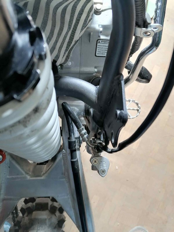

yuranvlz Опубликовано 26 марта, 2024 Жалоба Опубликовано 26 марта, 2024 Ну вот это считается допустимым зазором или уже упирается? https://disk.yandex.ru/i/pJEOs6Rf6maKkQ Цитата
shturman Опубликовано 26 марта, 2024 Автор Жалоба Опубликовано 26 марта, 2024 12 минут назад, yuranvlz сказал: Ну вот это считается допустимым зазором или уже упирается? Зазора тупо нет, полмиллиметра может. При малейшем разбалтывании маятника, что конечно же может случиться от износа подшипников, может начать цеплять, если уже сейчас не цепляет. Это косяк и точка, кто бы что не втирал. Можно, если есть возможность, посмотреть в живую на других мотоциклах или в тырнете поискать. Зазоры там куда больше и даже если маятник в хлам разболтает, он не будет об аммортизатор тереть. Цитата

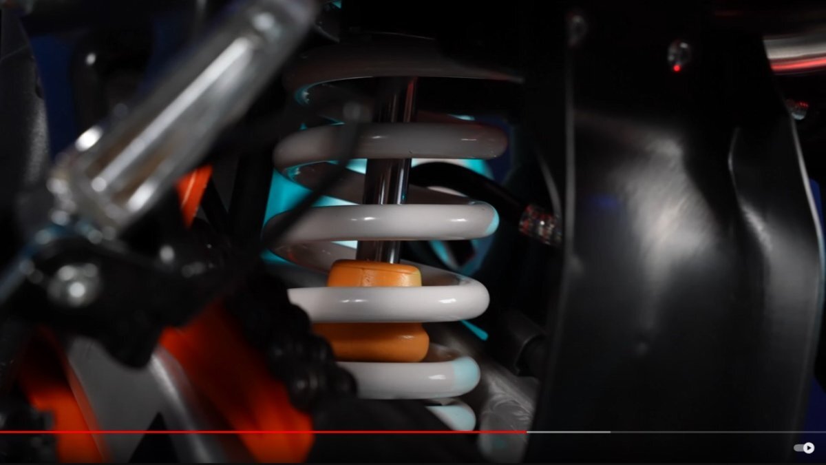

yuranvlz Опубликовано 26 марта, 2024 Жалоба Опубликовано 26 марта, 2024 (изменено) Ну вот на видео-презентации мотоцикла от тех же ролинг-мото видно что амортизатор сильнее утоплен в маятник (т.к. заднее колесо вывешено), значит там зазора все-таки больше, а в реале в моем регионе таких мотов в мотосалонах нет, да и в инете не могу найти инфу, мот слишком свежий еще. Но даже с такими зазорами как а видео, думаю, что чехол на аморт уже не наденешь, но либо наденешь, но его тупо будет рвать о маятник Изменено 26 марта, 2024 пользователем yuranvlz Цитата

shturman Опубликовано 26 марта, 2024 Автор Жалоба Опубликовано 26 марта, 2024 5 минут назад, yuranvlz сказал: Ну вот на видео-презентации мотоцикла ... Этих обзорщиков надо в полуха слушать. Они конечно разные бывают, но полно и всяких "мотоэкспертов", которые реальную пургу несут с умным видом. Тупо ахинею, типа на улице холодно а подвеска чо-то мягкая, хм, странно. Непонимает, видно, что тупо у пружины проволока 10 мм. толщиной и жесткость пружины никакая, о чём собсно маркировка этшй пружины и говори. Причём тут температура на улице. Или ходы подвесок у них по 950 мм. Им надо мот красиво преподнести чтоб его купили, зачем про косяки то говорить. ЗЫ. Тут такой-то сайт замороченный на счёт размера фоток, лень скачивать редактор фото, понакидал бы зазоры маятник-амморт с других мотоциклов. Тоже этим вопросом заморачивался, когда другой амморт вместо фастейджа ставил. У Кайо Т4 на фастейдже был приемлемый зазор в несколько мм, да тут фотка в теме где-то есть. У меня сейчас пружина диаметром 80 мм, я опору специально вытачивал, чтоб об маятник не тёрла. Точно не замерял, но как минимумм мм,2 зазор есть, а может больше.это толькопри вывешенном колесе, При сжатии зазор будет только увеличиваться, потому что пружина вверх идет, а самый маленький зазор - он в глубине маятника. А на этом моте 2024 вообще ахтунг. Так быть не должно. Даже минимального грязевого зазора нет, грязи с песком набьёт - будет маятник как наждаком тереть, Цитата

Vitalii1980 Опубликовано 27 марта, 2024 Жалоба Опубликовано 27 марта, 2024 17 часов назад, yuranvlz сказал: Ну вот это считается допустимым зазором или уже упирается? https://disk.yandex.ru/i/pJEOs6Rf6maKkQ Видно же что след касания есть Цитата
