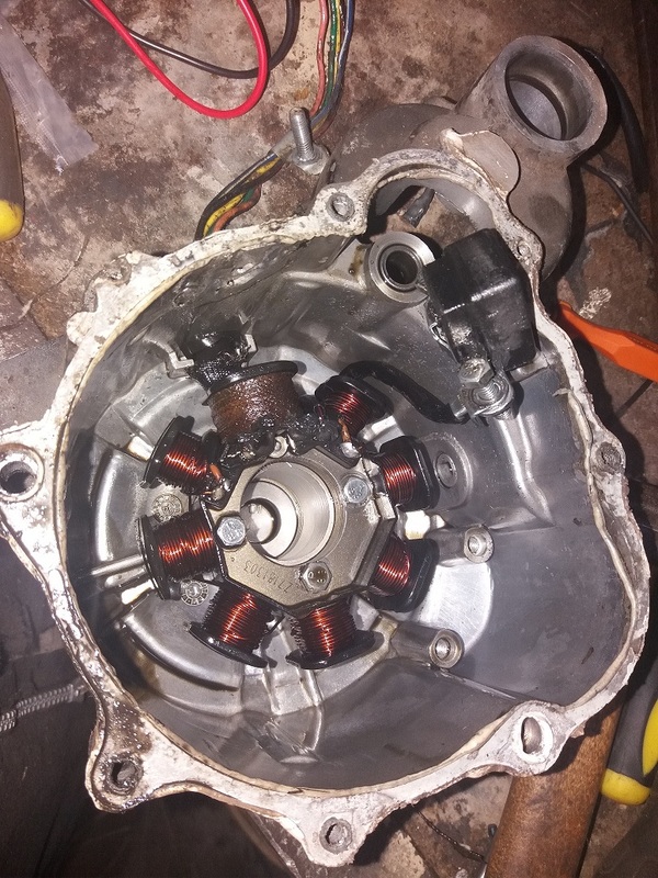

denis08 Опубликовано 25 мая, 2017 Жалоба Опубликовано 25 мая, 2017 Как разберёшь, сфоткай генератор, синебелый провод должен звониться на массу и на зелёный провод - это датчик зажигания. По красному проводу не понятно, нужны фотки. Жёлтые провода это силовые обмотки генератора, должны звониться между собой. Цитата
renat_alf Опубликовано 25 мая, 2017 Жалоба Опубликовано 25 мая, 2017 Синебелый с зеленым не звонится. Сопротивление между ними 142 Ом. Между красным и желтым звон, сопротивление 1.2 Ом. Фотки утром сожму и выложу. Больше 2 Мб получились. Цитата
denis08 Опубликовано 29 мая, 2017 Жалоба Опубликовано 29 мая, 2017 Сопротивление на датчике нормальное. Красно-чёрный провод это питание коммутатора, на генераторе катушка обмотанная ниткой, звонить относительно зелёного повода или массы, не помню точно, но вроде порядка 400 Ом должно быть. Жёлтый и розовый провода это обмотоки генератора на питание всех потребителей кроме коммутатора, идут в реле-регулятор. Цитата
