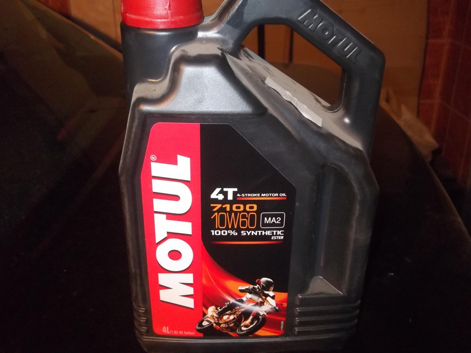

Пан Евгений Опубликовано 3 июня, 2015 Жалоба Опубликовано 3 июня, 2015 Катаю на таком цвет малинового варенья. густое даже при нагретом двигле и запах даже от него приятный.Думаю железному коню оно как бальзам на душу Цитата
Chumaher Опубликовано 4 июня, 2015 Жалоба Опубликовано 4 июня, 2015 Катаю на такомDSCF3360.JPG цвет малинового варенья. густое даже при нагретом двигле и запах даже от него приятный.Думаю железному коню оно как бальзам на душу какое то спортивное масло, сразу сожрет пару л.с. сил пока не прогреется до 120градусов Цитата
ПетровичЪ Опубликовано 4 июня, 2015 Жалоба Опубликовано 4 июня, 2015 какое то спортивное масло, сразу сожрет пару л.с. сил пока не прогреется до 120градусов А что дороже? ремонт двигателя или пара л.с..? Цитата
Chumaher Опубликовано 4 июня, 2015 Жалоба Опубликовано 4 июня, 2015 А что дороже? ремонт двигателя или пара л.с..? это смотря как мот использовать, я по дороге катаю мне такая густота не нужна, при жестких отжигах возможно нужно такое масло я в мотокроссе не силен Цитата
Пан Евгений Опубликовано 4 июня, 2015 Жалоба Опубликовано 4 июня, 2015 Пока движка непрогрета на этом масле действительно он тяжело трогается.Зато потом валит по горам на все деньги Цитата
