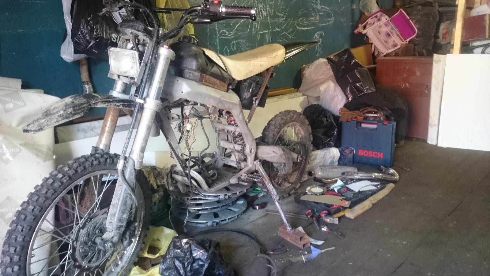

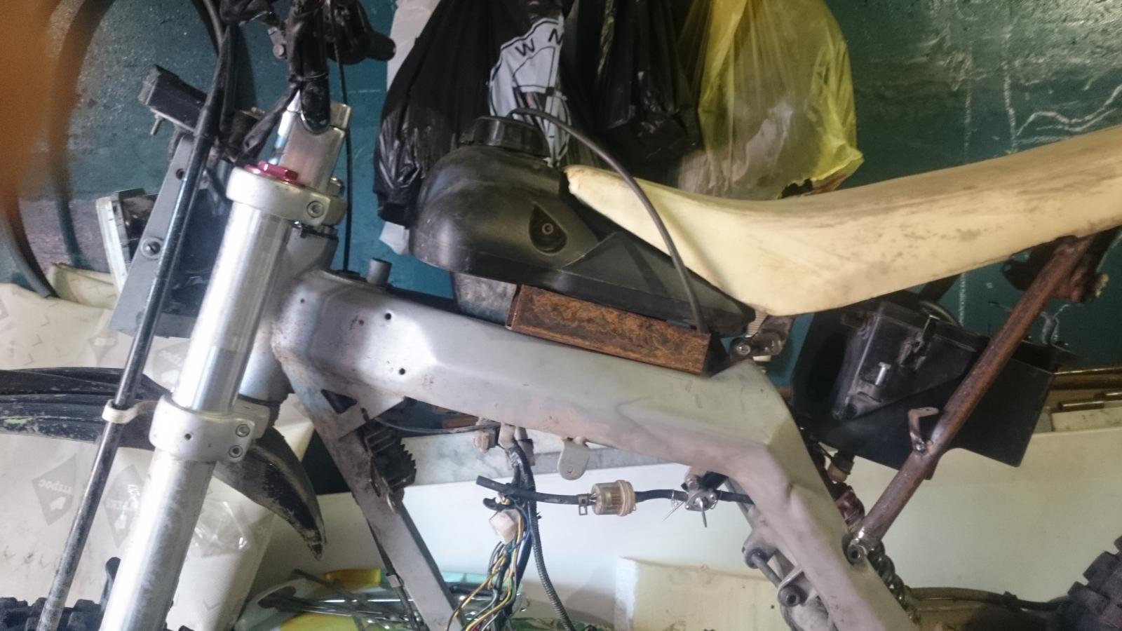

Бардачок не получится коробка воздухана поднимется выше забор воздуха запаял и отводом вывел назад и фильтр встанет нулевик, грязи будет меньше, решил отказаться от стандартного фильтра и долбаного патрубка который у нас продаётся только в сборе и сапун поднимется выше,вобщем высота погружения в грязь увеличится!!!

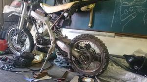

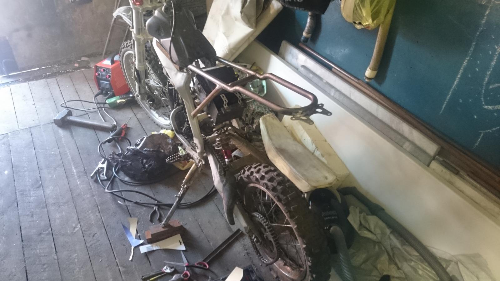

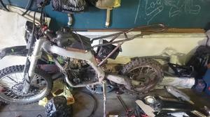

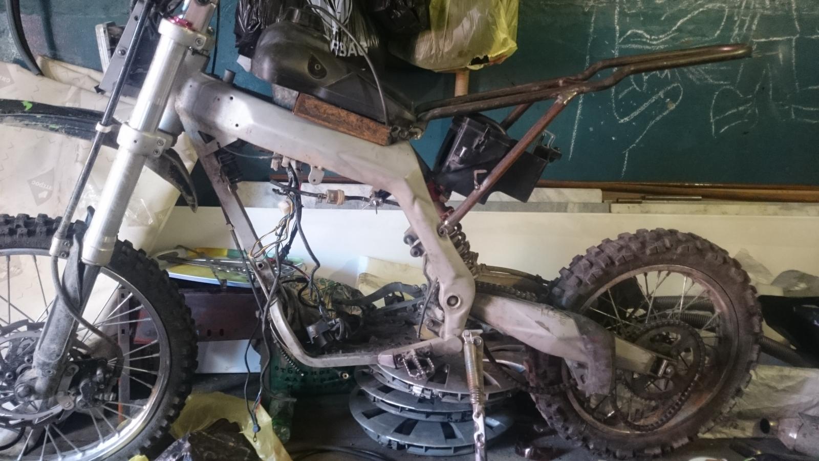

Приварил хвост, сделал усиление. Испытал на ходу, изменился характер вибраций, по ощущениям стало хуже, рама стала как будто жёстче, Больше вибраций на руле, возможно надо просто привыкнуть.
На всякий случай проверь затяжку крепления двигателя (и кронштейны на раме верхние заодно). На днях на Ирбисе тоже заметил, что резко увеличилась вибрация. Давай смотреть, а там все гайки чуть ли не пальцами закручиваются. Это так покатался по асфальту.

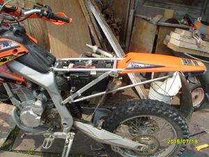

Mr.Sky а он у тебя что на водянке? Что за штука между пластиком и баком выглядывает,как будто расшерительный бачок с красным антифриза.
