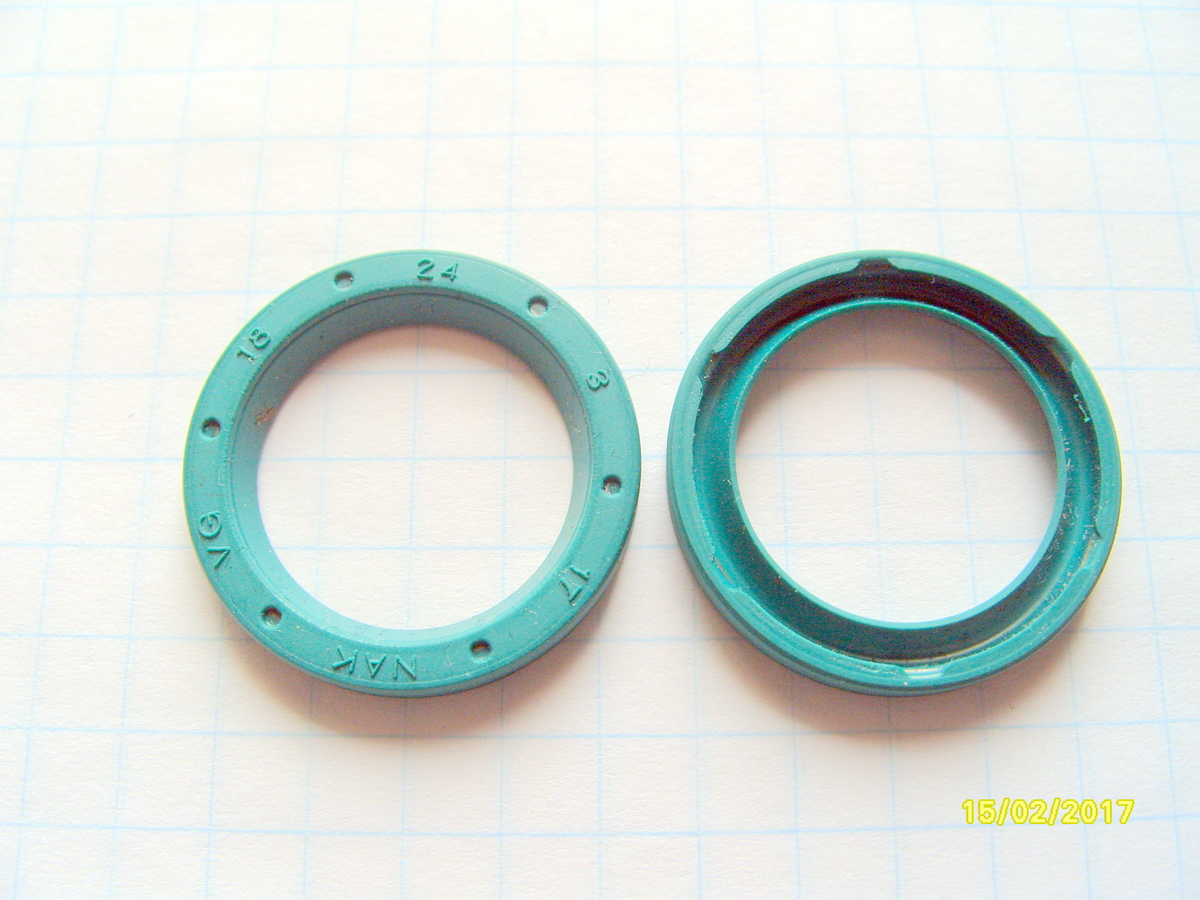

Сегодня разбирал прогрессию. Хочу сказать, что сантехнические колечки, что ставил вместо сальников два года назад (где то в начале темы мы беседовали про это), ведут себя замечательно. Все целые и не поведенные. Смазка вся осталась внутри, только потемнела. Так что, рекомендую к пользованию.
  • Ответов 1,2 тыс
Я в лёгком шоке, у нас в одном автомагазине есть все сальники и некоторые подшипники для нашего мотоцикла.:) вот для прогрессии идентичные сальники.
Было б здорово, если составить таблицу соответствия: наш и от чего подходит.

Вот такой комплект заказал себе на маятник
сальники на них от BMW 33532345441 4шт (200р) и NJ654 2шт по 50р
подшипники HK1812 6шт (120р) и  HK1616 1шт (60р)

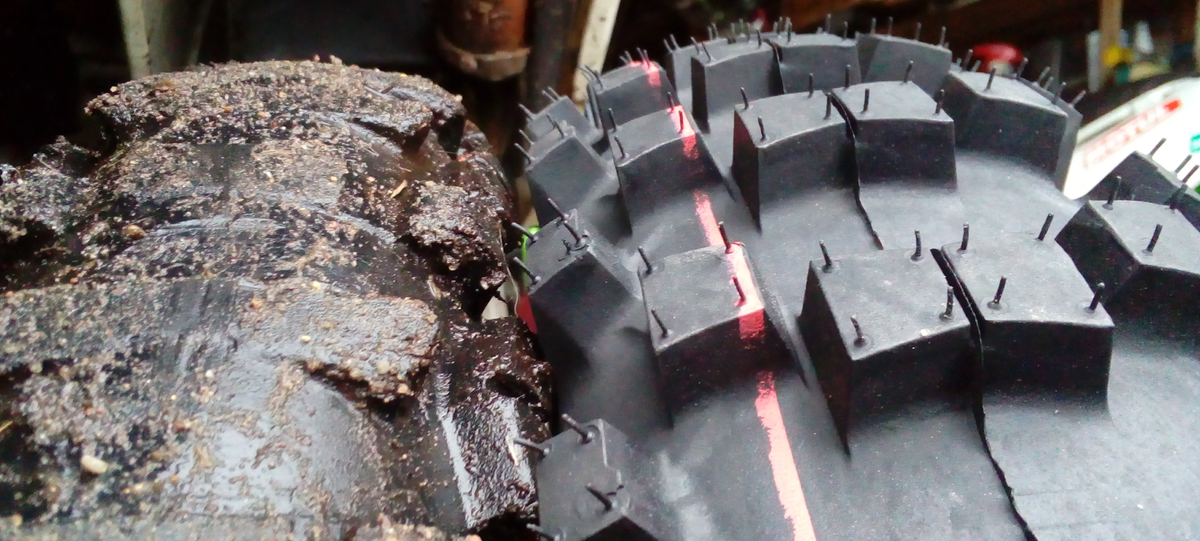

Я поставил 2 недели назад
Mitas 90/100-16 C-20 51М TT
Отлична подошла, нигде не цепляет!
вот это я понимаю покрыха! мне выбирать было не из чего) я поставил 90\90\16 она капец) процентов на 20 дохлее выглядит  чем стандарт))
