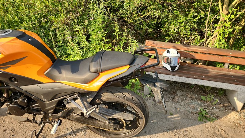

ANIX Опубликовано 19 июля, 2024 Автор Жалоба Опубликовано 19 июля, 2024 Еще одна доработочка Теперь есть куда установить кофр Цитата

Johnlock Опубликовано 25 июля, 2024 Жалоба Опубликовано 25 июля, 2024 В 19.07.2024 в 11:06, ANIX сказал: Еще одна доработочка Теперь есть куда установить кофр Где купил? Цитата
ANIX Опубликовано 26 июля, 2024 Автор Жалоба Опубликовано 26 июля, 2024 20 часов назад, Johnlock сказал: Найдите нормальный мотосервис и не лезьте в мотик кривыми руками, и все будет ездить Эх. Сколько я их обходил. И большие, и маленькие и супер-мастера по отзывам и рекомендациям.... Приехал наконец новый карб вакуумный с Алика. Поставлю и посмотрю как будет себя вести. Пробег приближается к 8000. Вопрос! А что с сцеплением? Регламент замены есть? Или ездим пока не встанет? Предпосылки какие у замены сцепления? По багажнику - делал на заказ. Немного неудачно получилось крепление к раме. Надо усилить. Буду снимать и усиливать, могу фото размеров накидать Цитата
