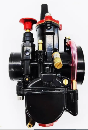

ANIX Опубликовано 21 марта Автор Жалоба Поделиться Опубликовано 21 марта Установка pwk не так проста оказалась. Нужны: трос газа, трос обогатителя и сам обогатитель для троса, нужно придумать длинную трубку от фильтрбокса к карбу, и от карба к цилиндру патрубок. В итоге я оказался не готов к замене. Буду искать дополнительный обвес. Заказал вот такой брызговик https://market.yandex.ru/cc/q3ja5Ah назад, на переднее крыло прикрутил кусок черного АБС(Колхоз жуткий, но теперь ноги и штаны чистые). Хотя переднее крыло все равно пачкается сверху передней части из-за вылетающей с колеса грязи(так у всех? Это нормально вообще?) Пока будет идти с китая комплект обвеса для pwk установлю топливный жиклер поменьше. Посмотрю, что это даст. Свеча в черном нагаре и нестабильная работа двигателя угнетают. Очень жалею о покупке. Цитата Ссылка на комментарий Поделиться на другие сайты Поделиться
