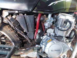

Счастливчик Опубликовано 28 марта, 2017 Жалоба Опубликовано 28 марта, 2017 Фоток пока нет, так как изменений ещё не вносил, а посмотреть можно тут Есть фотка только с новым шлангом вместо старого. Ранее я говорил что запрятал его под седло и повесил на него импровезированный фильтр из салфетки, а оказывается нет, вот как я его примастырил и фильтр походу потерялся. Так или иначе плавать я не собираюсь и вода при таком положении шланга в двиг не попадёт, а вот вопрос с пылью остаётся открытым... На данный момент сомнения развеяны и сопун я воткну в воздуха. Снег вот только растаит а то только растаял и опять насыпало и похолодало... Если нужно фотоотчет предоставлю. 1 Цитата
evgeniy569 Опубликовано 28 марта, 2017 Жалоба Опубликовано 28 марта, 2017 Глянул у себя и да действительно шланг этот есть. Он длинный и заведён был аж за маятник между крылом и маятником, т.е. вся грязь от заднего летела туда. Главное я никогда не обращал внимание на него и засовывал не я, а с завода изготовителя иуже в районе 14000км проехал в таком режиме..... Кусок шланга порезан был. Конец был забит грязью полностью. Обрезал порваную часть, промыл, прочистил и поставил опять, только в этот раз он у меня кончик между воздухофильтром и рамой под бардачком. Кончик я закрыл, взял оторвал кусок промасляной салфетки что лежала у меня в кофре и привязал. Для начала сойдёт, но чтоб запустить в воздухан надо думать переходник ибо в штатную заглушку он не пойдёт... З.ы. а для чего он вообще? Может заглушить его нафиг? Цитата

Счастливчик Опубликовано 28 марта, 2017 Жалоба Опубликовано 28 марта, 2017 Путник, а откуда выписка? Может ты сможешь ответить на вопрос почему сопун вывели в атмосферу пыль глотать грубо говоря а не в воздушный фильтр подвели в штатное отверстие которое заткнуто пробкой как мы можем видеть на фото у Евгения 569??? Цитата
evgeniy569 Опубликовано 28 марта, 2017 Жалоба Опубликовано 28 марта, 2017 Может действительно забить? поставить бензофильтр увеличенного объёма как в статье и пусть выходит в атмосферу, только не под маятник в грязь (как сволочи мне по умолчанию поставили) а возле кробки воздухана, которая прикрыта бардачком. по типу как у меня на фото счас. Цитата

evgeniy569 Опубликовано 28 марта, 2017 Жалоба Опубликовано 28 марта, 2017 18 минут назад, путник1 сказал: по логике он и должен быть подключен к воздухофильтру, на авто так и есть, при работающем двигателе "дует" скорее из двигателя, при нагреве расширение воздуха в картере, плюс прорыв газов через компрессионные кольца, при остывании мотора чуток воздуха зайдет в картер для выравнивания давления с атмосферным, но все это величины не значительные, наверное на наших бюджетных моделях китайцы особо не парятся с этим вопросом и просто выводят шланг под мотор Тока что сказал человек у которого юбр, что этот шланг заходит фильтр перед фильтрующим элементом, т.е. этот выхлоп проходит через фильтр штатный прежде чем попасть в карб. Сама трубка прикрыта поролоном (фильтр юбр бумажный), чтоб фильтр не портило масло. По инструкции тот паралон нужно иногда промывать. Поскольку у нас не бумажный, а паралон,то можно и так. Короче получаетсся вход надо делать впереди фильтра чтоб через фильтрующий элемент проходил, а не как у нас попытались сделать Цитата
Счастливчик Опубликовано 29 марта, 2017 Жалоба Опубликовано 29 марта, 2017 (изменено) Жень можно и в штатное ответстие, но нужно шланг в каком никто удобном месте разделить поперек на две части и в этот разрез установить фильтрующий элемент. Конструктивных схож с топливной магистралью, где мы режем шланг и ставим бензиновый фильтр. Ещё раз повторю что при движении по глубокой воде, например в пол колёса или пока стоишь буксуешь в ней водичку каким то чудесным образом засасывает таки в картер. Прецеденты были и ребята на каком то форуме предупреждали о этой малоприятной особенности... А так то можно и не заморачиваться как это и делают на заводе изготовителе Изменено 29 марта, 2017 пользователем Счастливчик 1 Цитата
