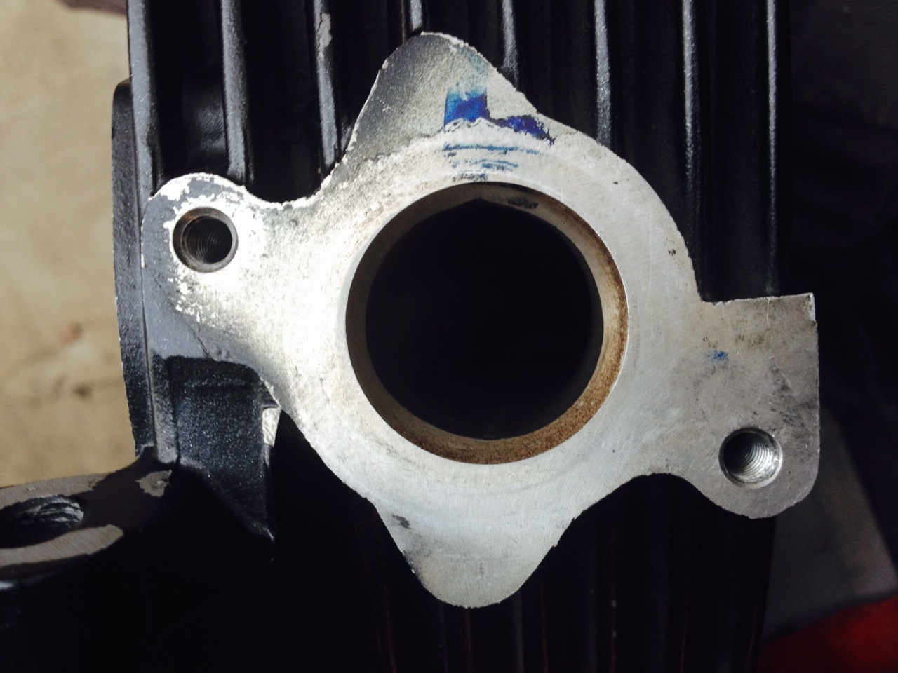

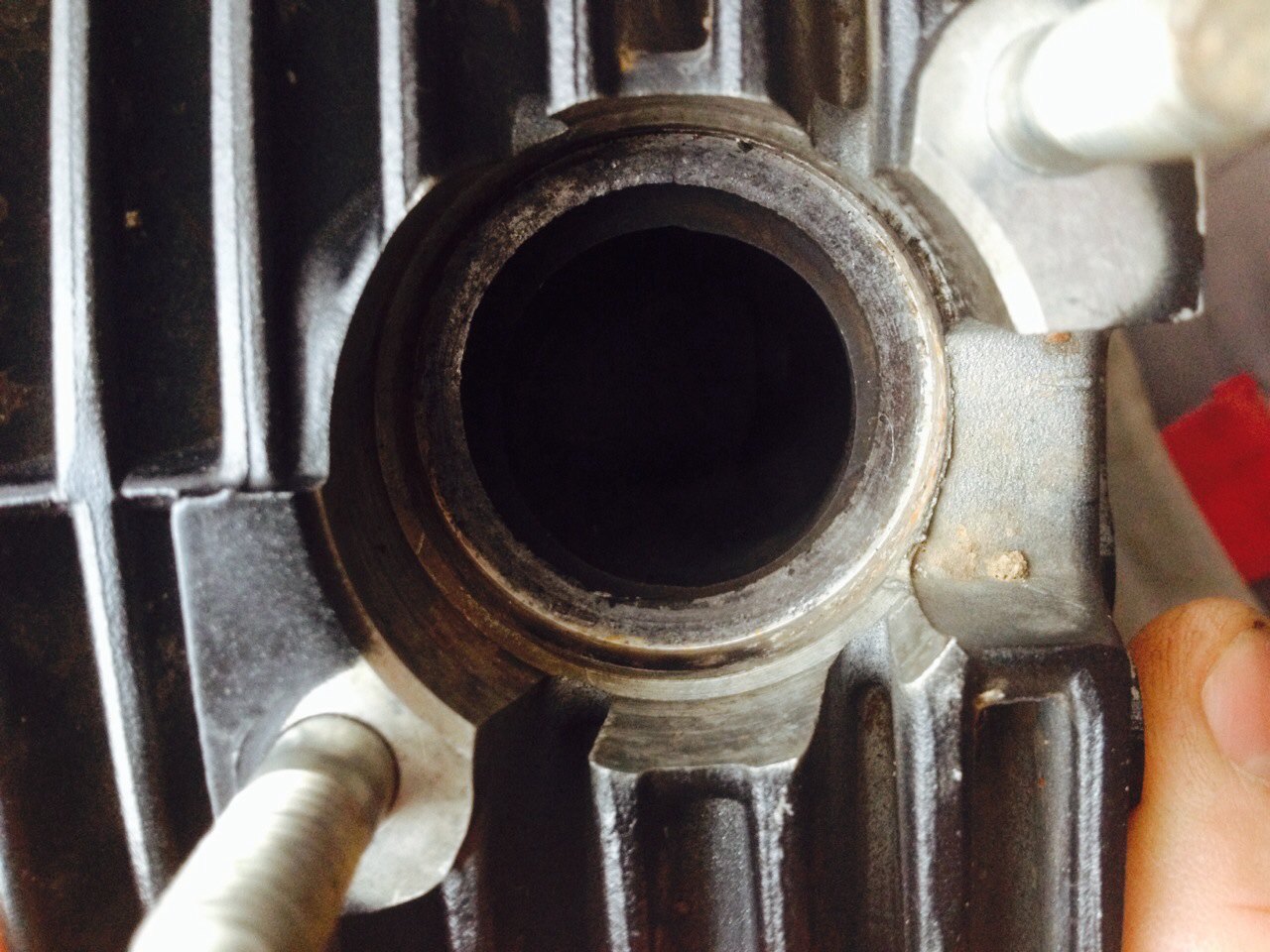

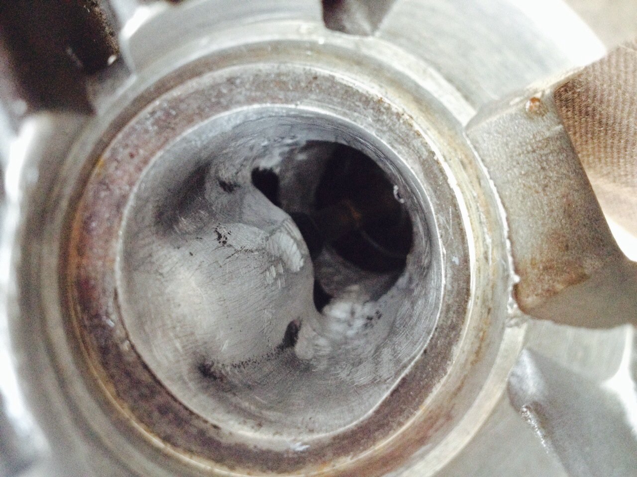

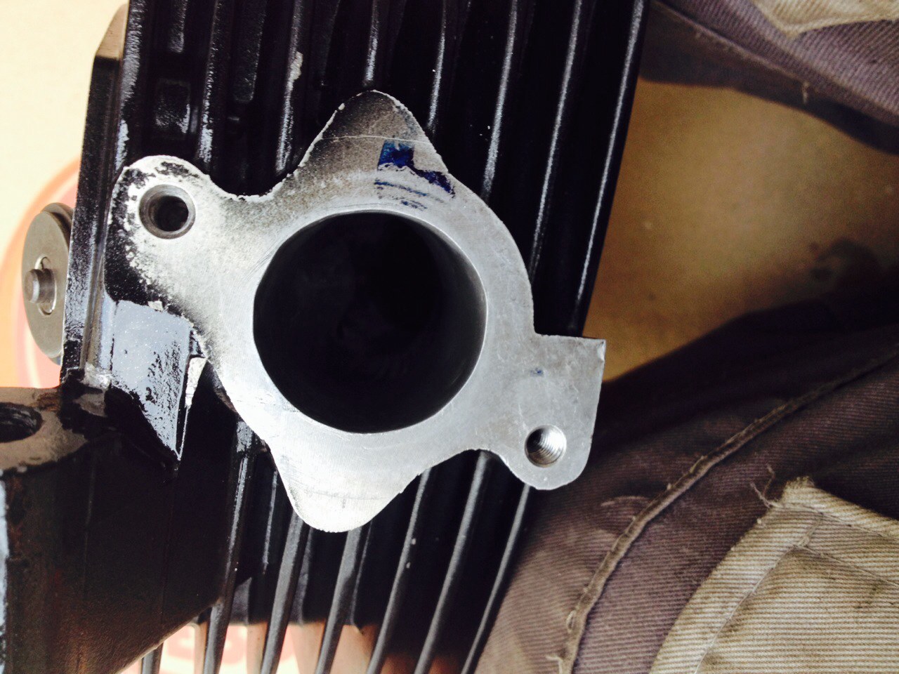

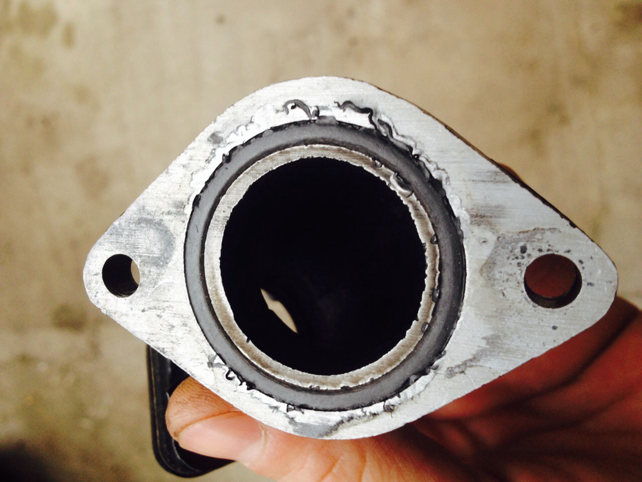

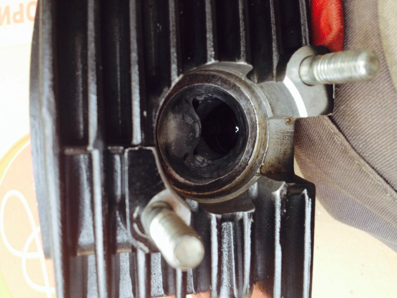

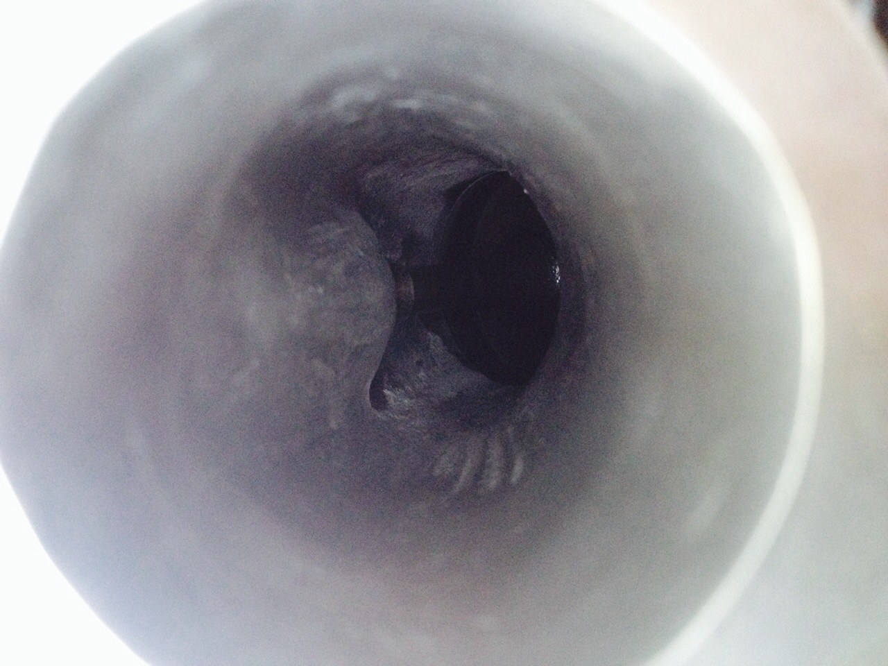

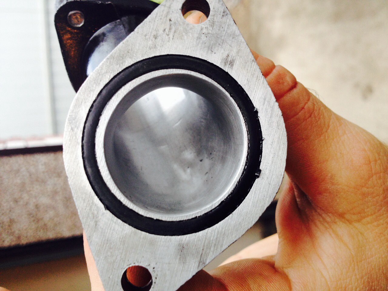

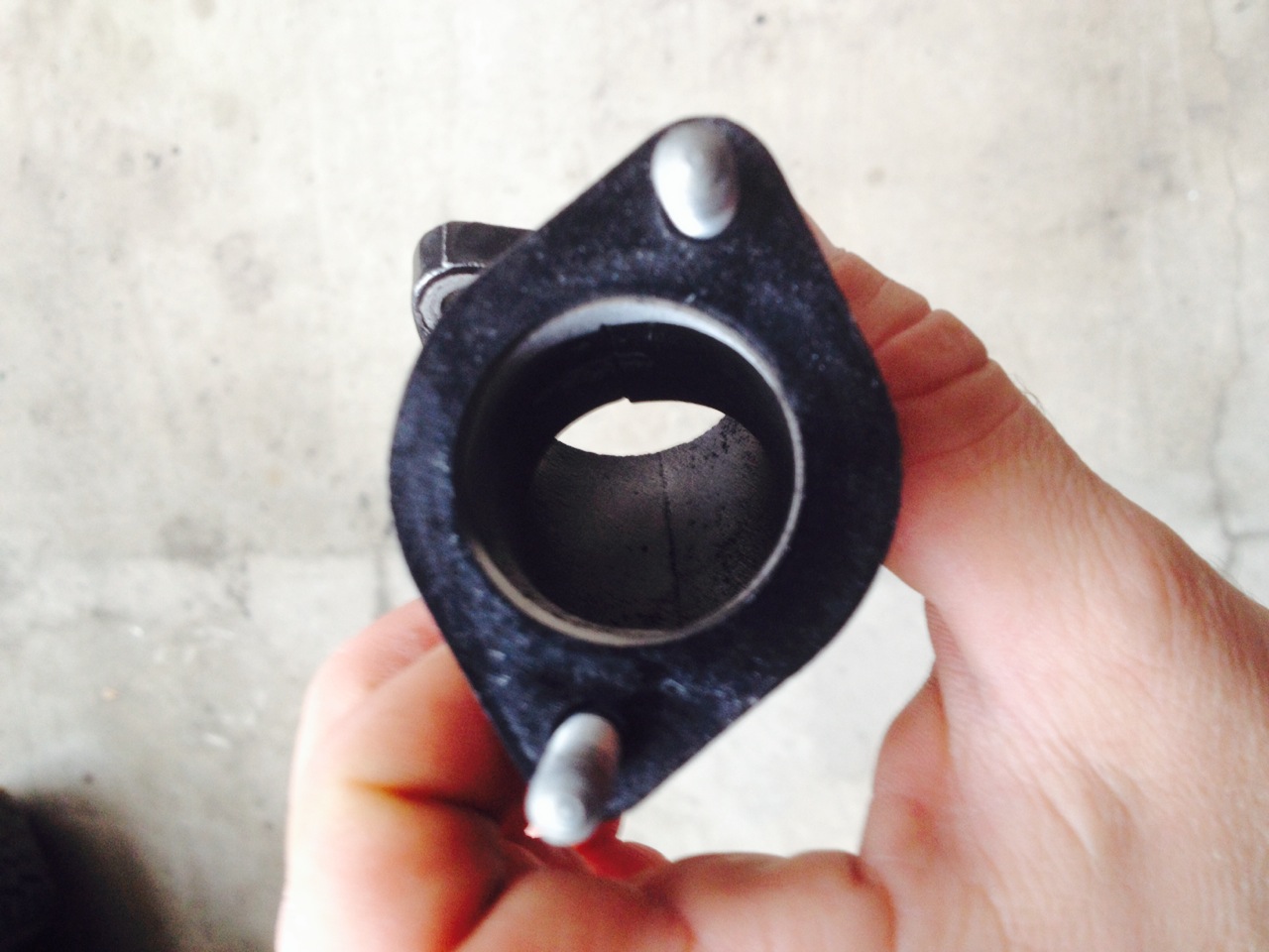

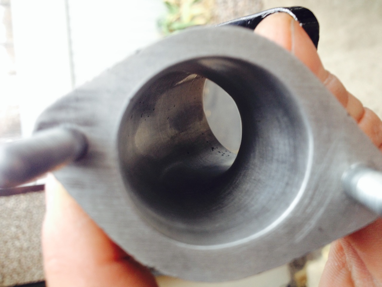

Пашу Опубликовано 26 декабря, 2015 Жалоба Опубликовано 26 декабря, 2015 Вот, появилось свободное время и погода выдалась в масть- решил проточить впуск. и выпуск. каналы в головке и впускной коллектор. Руки по этому поводу давно чесались!!! до после до после до после до после Ну а теперь самое главное- в результате имеем лучшее ускорение, козлить стало гораздо легче и появился задористый характер. Значительных изменений не произошло, я ожидал чего то типа "вау" это ХОНДА, но тем не менее результат есть. После установки инжектора ,который мне уже идет из Китая , песня думаю будет еще веселей! 6 Цитата
ПетровичЪ Опубликовано 26 декабря, 2015 Жалоба Опубликовано 26 декабря, 2015 Плюсую за старания.. сам остановился только на подгонке макс соосности(судя по картинкам у меня чуток получше), потому как не раз проверено, что результат.. так, на грани самоуспокоения нее более. Эффект вау будет с переходом на 4х клапанную голову, остальное топтание вокруг 2х сосен.. Ждем результатов инжектора, но уверен они будут те же, что и более производительный карб(только не ПЗ 30 и подобные с урезанным сечением) Цитата
Пашу Опубликовано 26 декабря, 2015 Жалоба Опубликовано 26 декабря, 2015 Была бы 4-х клапанная голова поставил бы первым , а так приходится дорабатывать то ,что есть. На счет инжектора , все прояснится после его установки. Свое увлечение причисляю к хобби , поэтому любой его результат для меня удовольствие! 2 Цитата

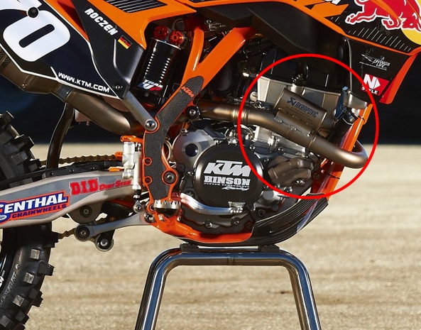

ПетровичЪ Опубликовано 29 июня, 2016 Жалоба Опубликовано 29 июня, 2016 Cегодня разглядывал ктм250 на выпускной трубе обнаружил подобную хреновину..(без надписи правда) есть ли у кого мысли как это связанно с глушителем(как я понял уже по этой надписи) и какую функция сия приблуда может выполнять..? Если плохо видно, то к ней от трубы приварена трубка(в передней части по ходу) где то 20мм диаметром и все.. больше ни каких выходов :wacko: Цитата
