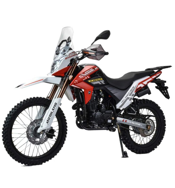

Всем ✌️, стал обладателем сего аппарата. Стоит ли тему новую заводить или в какой другой его рассматривать?

Мотоцикл подсобрал. Прокатился около гаража. Завелся почти сразу, работает тихо. Прям не привычно.
Подвеска простая, никаких регулировок. Прогрессии нет, амортизатор даже без преднатяга. IMG-20250215-182213-470.jpg
Карбюрато pz34 keima 😁.  Работает как все пз после запуска на холодную сек 30 газульку подержал дальше уже сам тарахтит. Обороты примерно1500 чутка плавают+-100. IMG-20250215-182252-220.jpg

Бумажные наклеечки лучше сейчас снять. Потом приклеятся намертво и будет сложно отодрать не повредив сами цветные наклейки.

Твоя задача в первую очередь это установка глухарей вместо сайлентблоков в заднее колесо,самый убоишный и ненадёжный узел... https://www.ozon.ru/product/saylentbloki-bolty-krepleniya-zadney-zvezdy-metall-947116521/?avtc=1&avte=4&avts=1739696177
Заказал 👍.   По фаре еще чет надо придумать ближний как дальний, ну а дальний за горизонт🤦. Регулировкой опустил до конца IMG-20250214-113553-137.jpg
Можно отодвинуть верхний крепеж, при таком положении уже нормально IMG-20250215-181628-617.jpg
По заднему аморту так же, как и на 250 эндуро. А цепь желательно 520 поставить.
Странно, но на моём 520 цепь уже с завода шла. Чего это они вдруг?
По сайлентам согласен, нужно на втулки. А болты во втулки на резьбовой фиксатор. У меня как то выкрутились, вовремя заметил.

Для чего 520-я цепь? Типа больше нагрузку держит? Всё зависит от качества цепи,на рагуле с завода 520-я choho сальниковая,после 500 км выкинул нахрен,достал грохот от неё, перевёл на 428-ю, SFR сальниковая, пробег на данный момент 12600 и ещё думаю тысяч на 8 хватит
Мой Дакар тоже шёл на 520 цепи, в итоге таже сальниковая 428 как и у Паши. Цепь легче, тише, выбор звезд огромный, подобрать передаточное не проблема. А вот когда искал по магазинам 14 звезду на 520 цепь, наткнулся на проблему, либо нет, либо посадка на шлицы на 1мм больше.
