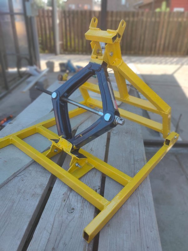

Woland Опубликовано 10 августа Жалоба Опубликовано 10 августа 22 часа назад, Летучий Голландец сказал: Не принципиально. Гарпия на 165м моторе 55 ткм прошла до замены поршневой! Я имею ввиду на дешевой автомобильной полусини. Альфовская подходит, только ее нужно будет усиливать - вес Альфы в два раза ниже, поэтому она, сцуко, гнется! Можешь читать ветку Ирбис Гарпия, Велс Трофи... Все то же самое, только тебе движок поставили мощнее! В общем сварил я стойку, но только для ремонта подходит, в качестве центральной подножки не годится, в силу малого опыта работы со сваркой, но зато обслуживание и на зимний сезон ставить годится) 2 Цитата

Y0TTA Опубликовано 10 августа Жалоба Опубликовано 10 августа 10 минут назад, Woland сказал: В общем сварил я стойку, но только для ремонта подходит, в качестве центральной подножки не годится, в силу малого опыта работы со сваркой, но зато обслуживание и на зимний сезон ставить годится) Я пользуюсь обычным подкатным домкратом в гараже, более чем достаточно. В полевых условиях подножка всё-таки нужна конечно 1 Цитата

Kroww_go Опубликовано 13 августа Жалоба Опубликовано 13 августа (изменено) В 10.08.2025 в 17:18, Woland сказал: В общем сварил я стойку, но только для ремонта подходит, в качестве центральной подножки не годится, в силу малого опыта работы со сваркой, но зато обслуживание и на зимний сезон ставить годится) Аналогично. Посмотрел цены на готовые железяки. Как всегда хотят много за кусок недокрашенной трубы. Пошёл в гараж. Нарисовал чертёж. Взял что было в наличии - профиля и ромбический домкрат. Три часа кулибин.Теперь есть своя Hand-made стойка для мотоцикла, устанавливающаяся в место крепления центральной подножки. Краска высохнет, соберу, пришлю фотку. Спойлер Изменено 15 августа пользователем Kroww_go 1 Цитата

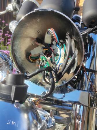

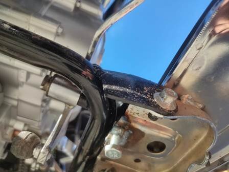

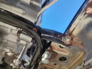

Kroww_go Опубликовано 13 августа Жалоба Опубликовано 13 августа (изменено) Всем здравствуйте! На этой неделе провёл небольшие доработки. 1) Сварил стойку-домкрат, о которой написал выше; 2) Переделал крепления, точнее опорные болты подножек, которые не дают им разъезжаться вниз. Перенёс место установки болта и взял размер М8. Теперь можно в движении уверенно на них вставать не опасаясь, что нога соскользнёт. Ну и стал правильно садиться на мотоцикл, с подножки. 3) Перекинул бОльшую часть проводов за стойки амортизаторов. Производитель очень испортил вид чоппера фаршем чёрных проводов, вынесенных перед хромированными элементами. Осталась только тормозная линия переднего тормоза. Пучок проводов из центральной фары безусловно придётся переделать. Так жить просто нельзя. Позор на уровне электросамоката за 40 тр. Под баком места много. Можно всё под него уложить. 4) Установил повторители поворотов в места крепления приборной панели к траверсе. Пока для теста, понравится/не понравится, ярко/не ярко. 5) Протестировал в очередной раз одометр. В этот раз пробег показал правильно. Сверял с приложением GPS. 6) Педаль заднего тормоза очень мягкая. Там же тросик, а не жидкость. Не понимаю, от чего так. Может кто знает как следует настроить? 7) Было подозрение на подсос воздуха в диафрагму впускного коллектора по контуру крепления прокладки карбюратора к двигателю. Симптомы - плавающие обороты на холодном двигателе; обороты в районе 3 тыс. и не реагирует на регулировку холостых оборотов. Где-то видел, что сильно тянуть гайки крепления карбюратора нежелательно, легко сорвать резьбу. Поэтому снял чёрную прокладку с кольцевым уплотнителем, смазал специальной синей смазкой для высоких температур. Если проблема будет регулярно беспокоить, попробую подобрать кольца с диаметром побольше. Когда-то такой фокус проделывал на дроссельной заслонке Лады Ларгус. 8 ) Смазал тросик около ручки газа. Лишние сопротивления тросика исчезли. Намного приятней пользоваться. 9) Лампа в центральной фаре S2 12V35/35W CHENYANG **(E4)2F Изменено 15 августа пользователем Kroww_go Цитата

Woland Опубликовано 14 августа Жалоба Опубликовано 14 августа 18 часов назад, Kroww_go сказал: Аналогично. Посмотрел цены на готовые железяки. Как всегда хотят много за кусок недокрашенной трубы. Пошёл в гараж. Нарисовал чертёж. Взял что было в наличии - профиля и ромбический домкрат. Три часа кулибин.Теперь есть своя Hand-made стойка для мотоцикла, устанавливающаяся в место крепления центральной подножки. Краска высохнет, соберу, пришлю фотку. У меня просто всё получилось, сегодня решил ведомую звезду на 38 поменять, но открутил старую а там 46))) и по размеру крепления не сходится, в общем пересказал на 42, попробую что получится, ведущую на 17 уже поменял, стойка кстати очень помогает, удобно стало к колесу добираться, вот только фотографии ещё не научился здесь выкладывать. 1 Цитата

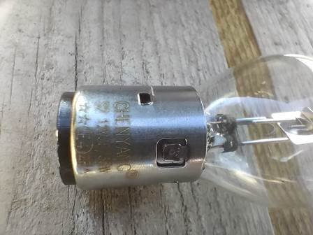

Kroww_go Опубликовано 15 августа Жалоба Опубликовано 15 августа Здравствуйте! 1) Расскажите, пожалуйста, кто знает, что за проблема с переключением передачь регулярно возникает, в плане заедания педали при переключении на скорость пониже? Заметил это при переключении с 3 на 2 и со 2 на 1. Такаое поведение происходит как на ходу, так и при полной остановке на выжатом сцеплении, а передача, к примеру была №4. 2) Настроил нормальный угол наклона передних фар, остановившись на прямой, тёмной, асфальтной дороге. По моему, светят они вполне достойно. Дорогу хорошо видно. Дальний свет тоже хорош. Безусловно, проезжающие в потоке автомобили ярче. Но для освещения дороги в одиночку, фары вполне справляются хорошо. Если оценивать по 5-бальной шкале, я бы поставил твёрдую 4-ку. Цитата
