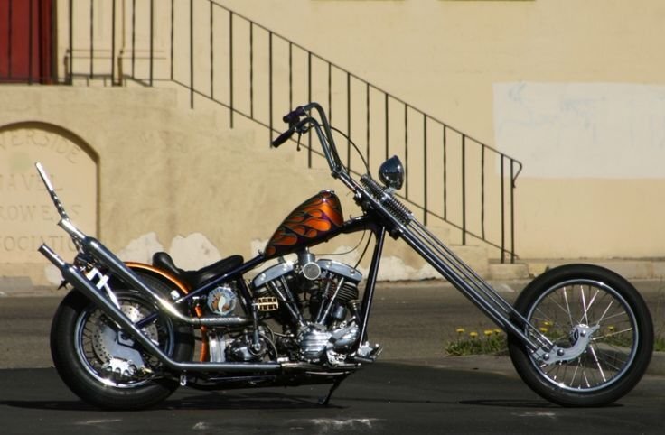

Красный перец Опубликовано 11 ноября Жалоба Опубликовано 11 ноября (изменено) всем привет. 3 часа назад, Драйв сказал: но душа просила чопер. Мечты должны сбываться - купил волчёнка. ребята без обид, но немного подушню. Не называйте всё подряд чоперами. Как одеситов корёжит когда говорят ОдЭсса, так меня аж типает когда на круизёры говорят чопер. Чопер это отдельный вид искусства. Религия. Я в конце девяностых на них ездил и главное сам пилил из уралов на заказ. Вэтвины тогда ещё была непозволительная роскошь. Чопер от слова "чоп". Кошка говорит "мяу", молоток делает "стук стук", Дровосек рубит топором "чоп, чоп" в американской транскрипции. Так воот чопер это обрубок. Максимально облегчённый для уличных гонок. Голая рама, голый руль, ни зеркал,ни каких приборов, малюсенький бак, нет переднего крыла, заднее обрублено до сидухи и фара. ну и хардовая (жёсткая) рама. Всякие амортизаторы это для слабаков. :)))Вот что такое чопер. Волчонок подходит под это описание?????? Он КРУИЗЁР!!!!!! Извините но не смог промолчать. Вот вам картинка классического чопера. 1 час назад, Kroww_go сказал: Хочу понять, как его настроить, чтоб лёгким движением блокировал заднее колесо? Вообще не вздумай так делать. Поверь это очень чревато. Хорошо когда ты едешь в спокойном режиме и всё контролируешь. Но если вдруг внештатная ситуация то уже не до контроля мозгами. Действуешь на инстинктах. Тормоз передавишь и жопа уйдет в юз с потерей контроля управления.а в аварийной ситуации это один из худших вариантов. Изменено 11 ноября пользователем Красный перец 3 Цитата
