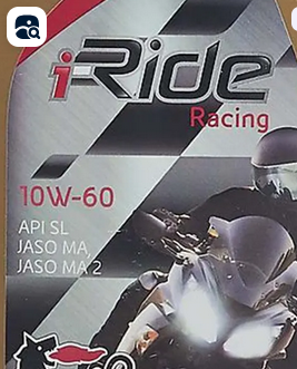

3 часа назад, Летучий Голландец сказал:
Здесь ещё имеет значение масло, на горячем движке летом лучше работает 50е масло и передачи по ощущениям лучше переключаются. Но всё только на ходу, это не машина, чтобы стоять на месте и щёлкать передачи как угодно!
Соглашусь, что 50е масло будет держать вязкость лучше на горячем движке. А 30е масло будет жидким.
Вот попалось, ещё есть 10W-60
Может сразу на него перейти?
UPD.
А что при комнатной температуре (~20 °C)?
При 20 °C моторное масло ещё не достигло рабочей температуры, и его вязкость зависит от обеих частей классификации, но в большей степени — от зимней (W) части.
Например:
0W-40 будет жидче при 20 °C, чем 10W-40.
5W-40 будет где-то посередине.
То есть при одинаковой температуре (даже комнатной) разные масла имеют разную абсолютную вязкость — и это зависит от их формулы и присадок, особенно от полимеров-загустителей, используемых в мультивязкостных маслах. А при рабочей температуре (~90–100 °C) оба масла имеют почти одинаковую вязкость.
Есть тут кто 20W-50 заливает? Какие ощущения? Сцепление мягче? Передачи лучше втыкаются на холодном двигателе?
Основное различие: вязкость при 100 °C
Обозначение по SAE:
10W-40: кинематическая вязкость при 100 °C — ≈12.5–16.3 мм²/с (cSt)
10W-50: кинематическая вязкость при 100 °C — ≈16.3–21.9 мм²/с (cSt)
То есть 10W-50 значительно гуще при рабочей температуре, чем 10W-40.
Изменено пользователем Kroww_go

2 часа назад, Kroww_go сказал:
Оптимальней, если будет взякость по SAE 50, а не 60.  Могут возникать пробемы со сцеплением на холодную (несколько км) - начнет вести. Кроме того вязкое масло создает излишнее трение деталей двигателя. Двигатель хуже крутится. Плюс такое масло сильно дороже, а пользы меньше ,чем замена 40ки на 50ку.
Есть мнение, что вязкие масла хуже отводят тепло.
