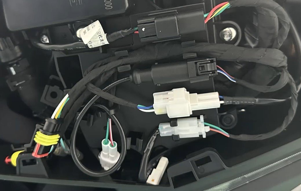

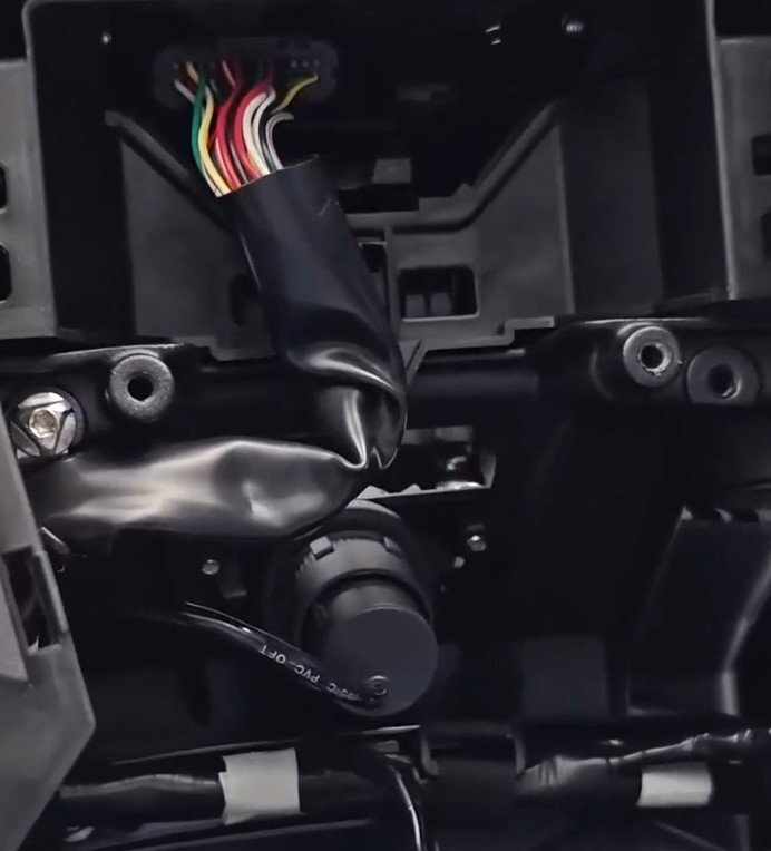

1 час назад, Олег Владимирович сказал:
Каково качество проводки?
Ага, тоже интересно. Чего чего- а вот проводку китайцы делать не умеют. Блоки ещё могут сделать так что они работают даже на дне океана, а с проводами беда.
  • Ответов 118

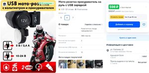

Электронные блоки и датчики, все, что я разглядел европейские и китайские. Есть ABS на обоих колёсах и ТС (трекшн контрол). На бездоре их можно отключить. С проводкой я чуть-чуть позанимался. Добавил к штатным разъёмам для питания внешних устройств USB-A и USB-C ещё один блок с розеткой 12В под прикуриватель и ещё одни USB-A. Я через неё подключаю навигатор Garmin Montana 600. Купил на Ozon вот такой китайский блок:
И что удивительно - у него был разъём, который подошёл к проводке Zontes 703F. Это меня очень порадовало, т.к.ничего надрезать и колхозить на проводке мотоцикла не пришлось. Только добавил такой же разъём на купленный блок и запараллелил его со штатным блоком USB-A и USB-C, который под панелью приборов стоит. Качество проводов тоже понравилось. Я с автомобильной проводкой неплохо знаком. Выглядят они дорого. Хорошее (толстое) сечение, мягкая изоляция. Есть ощущение, что со временем изоляция не задубеет, как в китайских машинах ранних выпусков. Жгуты и провода аккуратно проложены, защищены кембриками или обмотаны и закреплены различными направляющими, хомутами и специальными мотоциклетными резиновыми стяжками. Разъёмы и реле хорошо закреплены к несущим деталям корпуса. Большинство разъёмов герметизированные. Те, что идут на датчики по моему все герметизированные. Простые разъёмы видел только те, которыми подключены штатные противотуманные фары. И то они закрыты мягкими, но прочными силиконовыми колпачками-кембриками мама-папа с перекрытием.
Изменено пользователем Геннадий Ларионов
Пока к проводке я придраться не могу.
