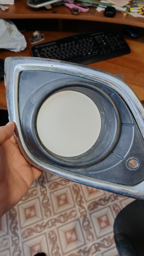

Сейчас лечу застарелые болячки, чтоб поставить на учет. Самая проблема - отсутствие креплений ПТФ, и самих ПТФ тоже. Пока что вместо них поставил заглушки, которые напечатал на 3d принтере :D ...

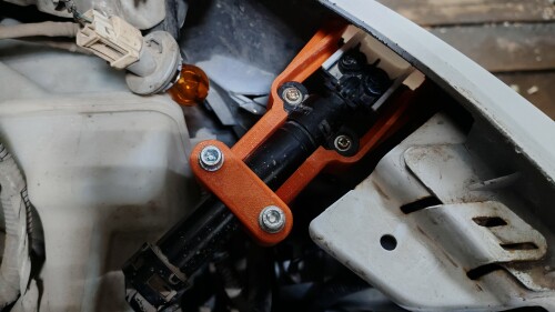

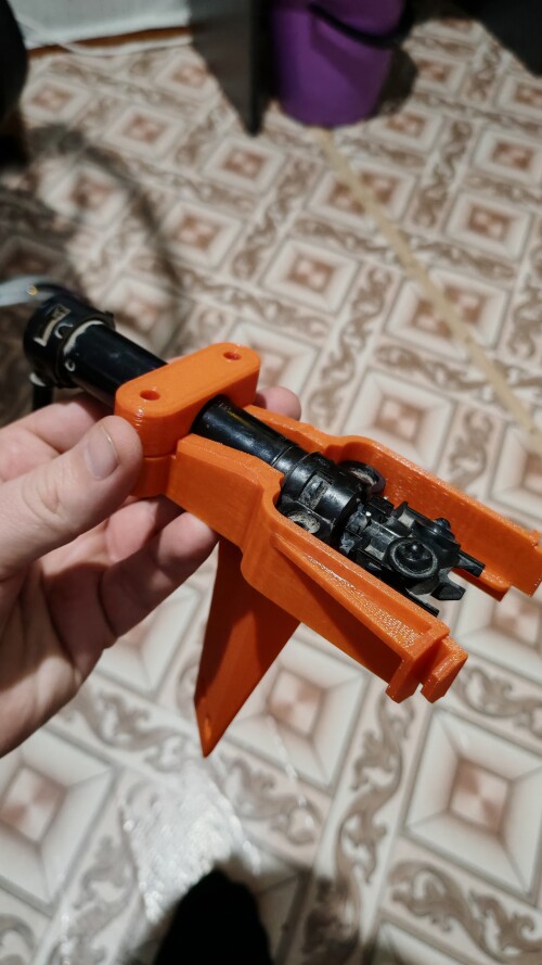

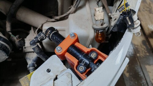

Вторая болячка - сломанные кронштейны форсунок омывателя фар (они обязательны, т.к. штатные фары - биксенон). В сети продают только б/у кронштейны, и что интересно тоже сломанные (кто их приобретает сломанные то?). Пришлось заняться реверс-инжинирингом. В общем отрисовал модель и напечатал новые кронштейны форсунок, заодно усилил слабые места, а то штатные совсем хлипкие.

Доброго всем.
Вот так стоят форсунки омывателя фар в бампере на новых, напечатанных кронштейнах. Стоят жестко, не болтаются как на родных.
Крышки форсунок кстати тоже новые, напечатанные, старые сломаны по креплениям.
Также сломал плафон освещения бардачка при разборке, отломился зуб зацепа, теперь он не встает в гнездо, а висит на проводе. Уже отрисован, ждет очереди в печать.
42 минуты назад, Prizrak4x4 сказал:
