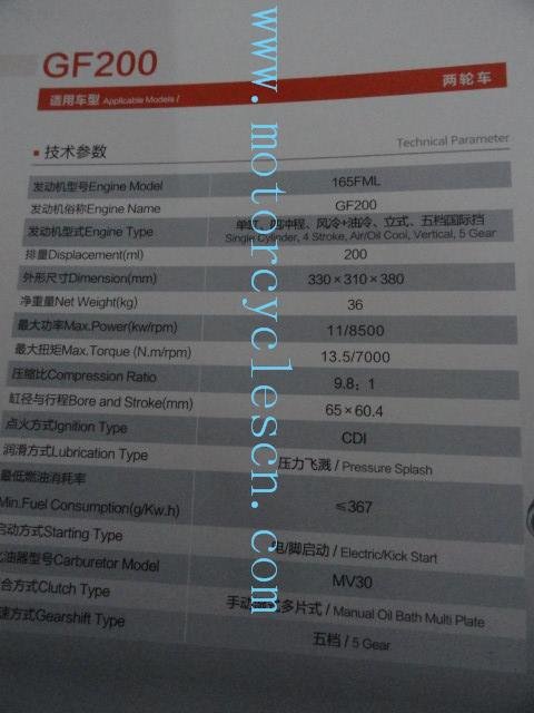

sym63 Опубликовано 11 сентября, 2018 Жалоба Опубликовано 11 сентября, 2018 Привет Всем. Антон цифры по компрессии просил. Цитата

Антон. Опубликовано 14 сентября, 2018 Жалоба Опубликовано 14 сентября, 2018 В 11.09.2018 в 23:28, sym63 сказал: Привет Всем. Антон цифры по компрессии просил. Ну вот и вычислили, 92 можно, но абы-кабы, потому лучше 95. Цитата

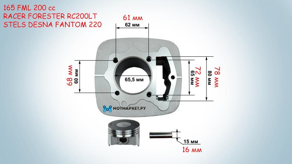

sym63 Опубликовано 14 сентября, 2018 Жалоба Опубликовано 14 сентября, 2018 для 165-того мотора Цитата

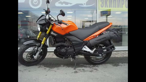

Boroda54 Опубликовано 16 сентября, 2018 Жалоба Опубликовано 16 сентября, 2018 Всем привет, Новосибирск. Купил рыжего rx200 3 Цитата
Марсель Опубликовано 17 сентября, 2018 Жалоба Опубликовано 17 сентября, 2018 11 часов назад, Boroda54 сказал: Всем привет, Новосибирск. Купил рыжего rx200 Привет! Поздравляю! В рыжем цвете тоже красиво смотрятся!))) Цитата

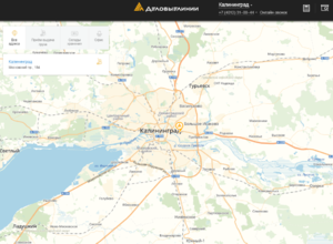

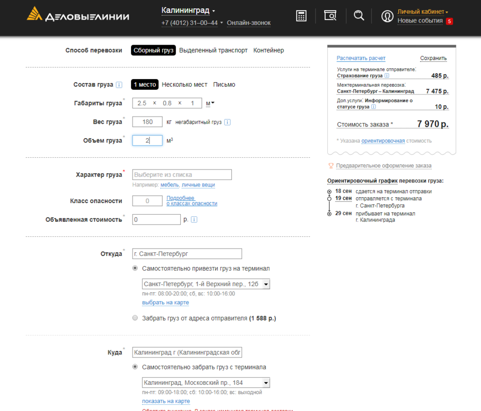

Марсель Опубликовано 18 сентября, 2018 Жалоба Опубликовано 18 сентября, 2018 8 часов назад, Дерек Новак сказал: Всем привет.Подскажите, а если покупать его на официальном сайте, они же доставят в Калининград? Просто поставил этот байк своей целью и стремлюсь к нему.Многих посмотрел, но не понравились совсем)))) Привет! Я заказывал доставку в Казань транспортной компанией Деловые линии. У них есть терминал и в Калининграде. Ориентировочная стоимость доставки составит около 8000 рублей. Всё просто! Цитата
