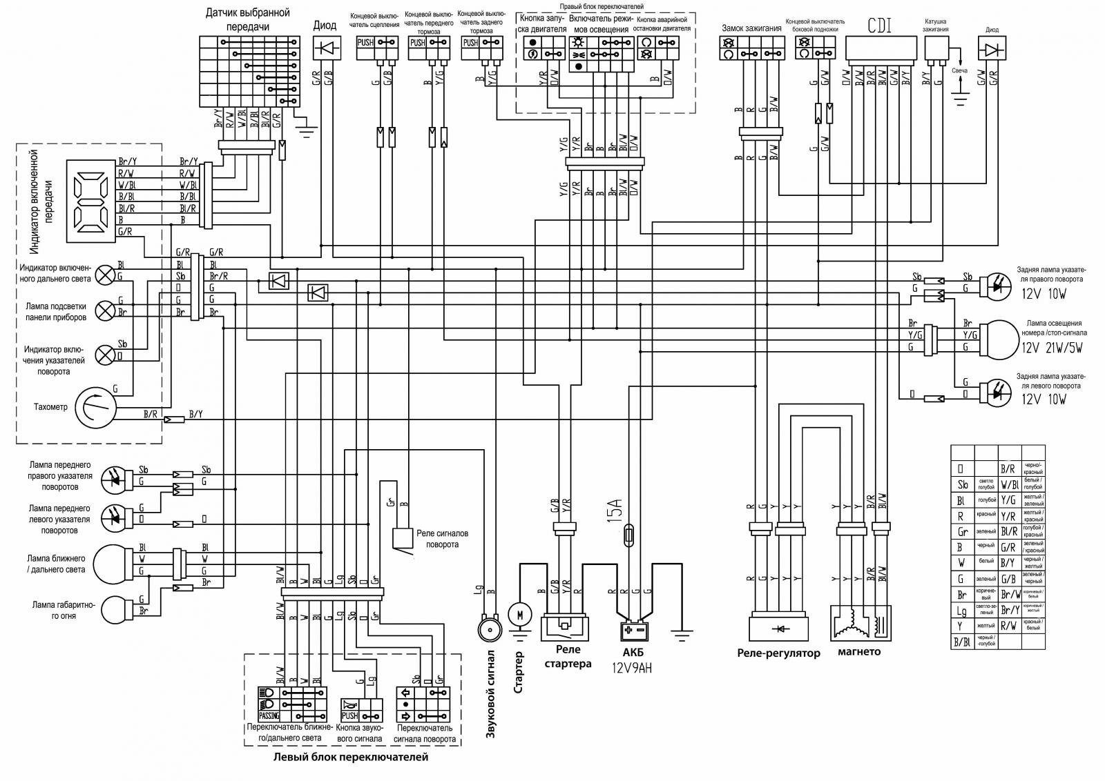

iHalloween Опубликовано 7 августа, 2015 Жалоба Опубликовано 7 августа, 2015 Доброго времени суток! Есть у кого схема проводки?Купил новую,не могу разобраться ,старая в утиле...Или кто с Уссурийска ,может помочь ? Цитата
andrey025 Опубликовано 7 августа, 2015 Жалоба Опубликовано 7 августа, 2015 Доброго времени суток! Есть у кого схема проводки?Купил новую,не могу разобраться ,старая в утиле...Или кто с Уссурийска ,может помочь ? Схему находил а форуме от другого мотоцикла, уже не помню точно. Цвет проводов отличается, но принципиальная схема похожа. 1 Цитата
Контролер Опубликовано 7 августа, 2015 Жалоба Опубликовано 7 августа, 2015 Чертеж брал у Романа http://www.china-moto.ru/forum/topic/4989-доводка-обслуживание-и-ремонт-без-флуда/?p=124304 В маятнике у меня были другие втулки, меньше. Лучше отдать токарю прогрессию и пальцы, он сам размеры подгонит. Не пойму, какую из начерченых втулок точить надо? )) у всех размеры разные и самая нижняя вообще не пойму от куда... Цитата
iHalloween Опубликовано 7 августа, 2015 Жалоба Опубликовано 7 августа, 2015 Схему находил а форуме от другого мотоцикла, уже не помню точно. Цвет проводов отличается, но принципиальная схема похожа. Схема.jpg Спасибо,Андрюха Цитата
