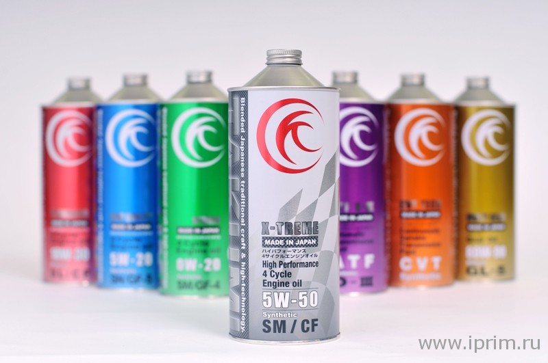

Заменил масло на вот такое не мотоциклетное -
Честно скажу,не ожидал я такого эффекта ---
Ранее было залито не знамо какое зиковское масло. Мотоцикл грелся быстро и через каждые 15-20 км, датчик температуры зашкаливал за 120*. Приходилось останавливаться и заглушив двигатель ждать пока остынет до 60*. Благо ещё холодно (+3*) и ждать долго не надо.
После замены, греться стал намного дольше и чтобы остудить, останавливаться перестал. Достаточно всего лишь сбросить скорость до 60-70км/ч. на пятой передаче и температура сама падает до 64* при тех же (+3*).
Работа КПП и сцепления, одекватные.
Вобщим пока вывод - автомасло в наш двигатель можно лить запросто
