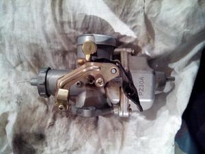

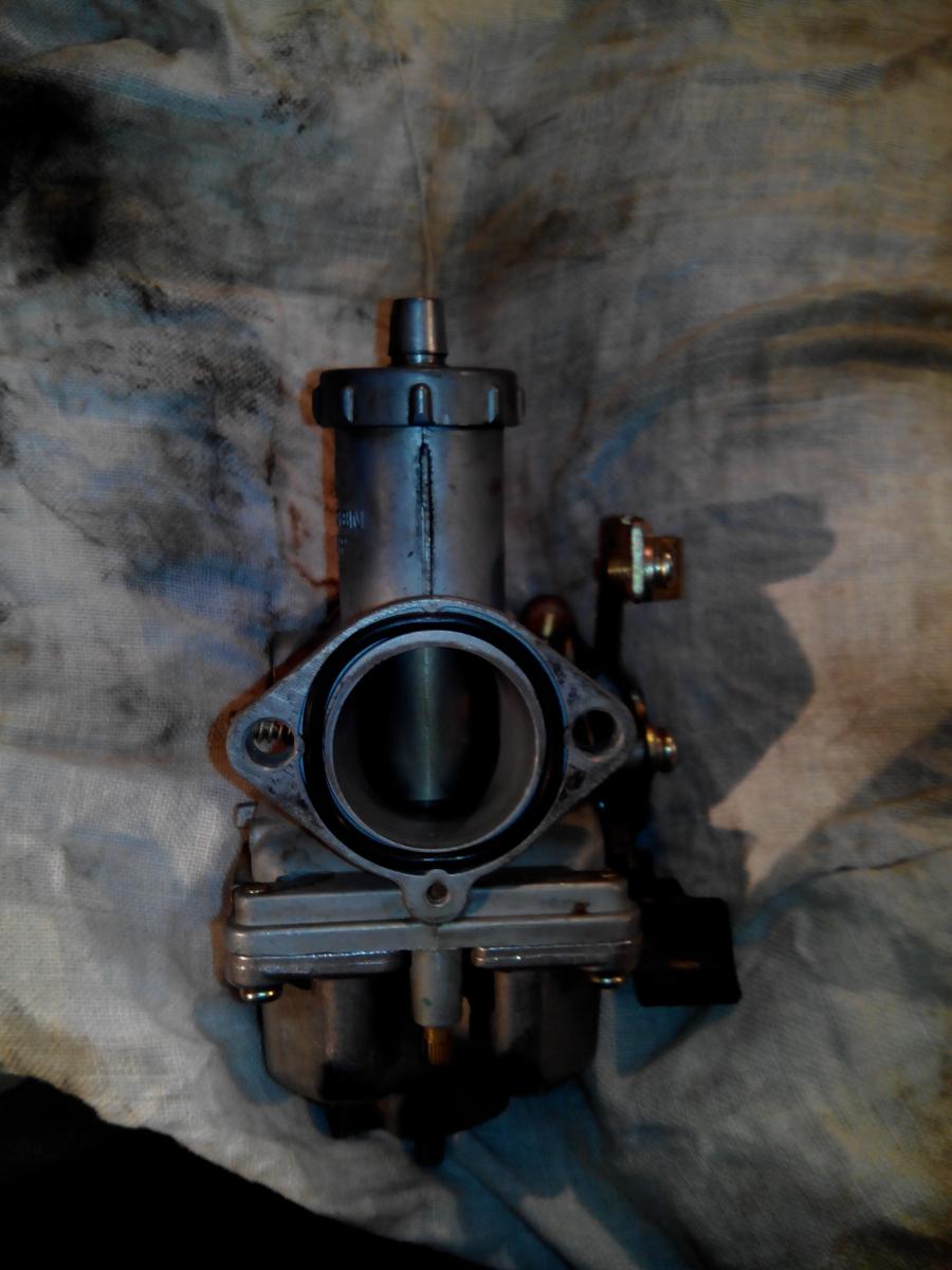

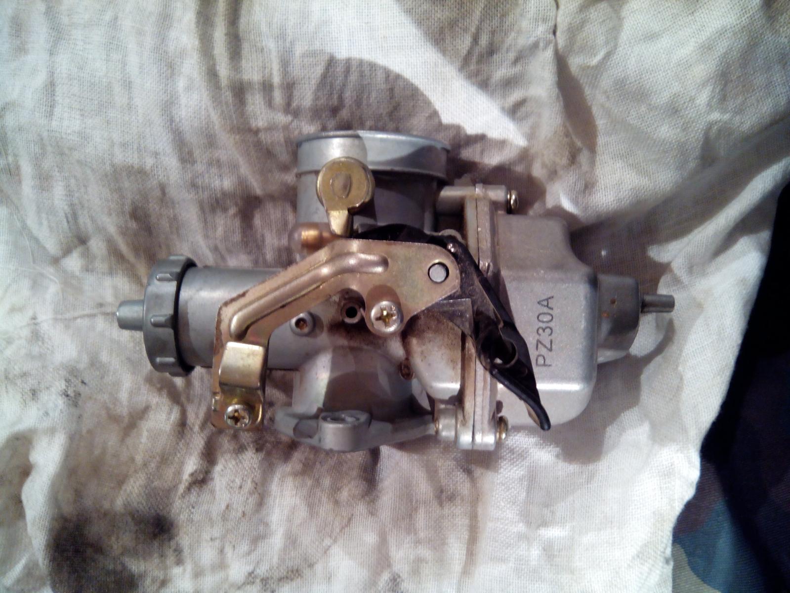

AlexZ Опубликовано 12 мая, 2015 Автор Жалоба Опубликовано 12 мая, 2015 Проблема была в карбюраторе. Заменил его, мотоцикл ожил и проблема с отсечкой пропала вообще. теперь на первых 2х передачах охотно норовит уйти в вилли. Цитата
Vasiliy_reg37 Опубликовано 20 мая, 2015 Жалоба Опубликовано 20 мая, 2015 Подскажи точную маркировку карба. Цитата
AlexZ Опубликовано 28 мая, 2015 Автор Жалоба Опубликовано 28 мая, 2015 Подскажи точную маркировку карба. TAI JING BIN CORP PZ30 Цитата
