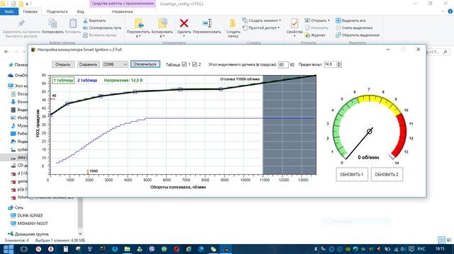

1 час назад, kuvbur сказал:
Спасибо, теперь понял. А какой угол в программу вбивали?
Вот мои графики, все работает ок!
Вот на этом графике долго работал, потом начал по серьезнее настраивать, но и так очень даже хорошо было. Тут даже видно что заведен и работает.
6 минут назад, Mishany сказал:
Какие-то адовые углы, не?  На пуске не отстреливает назад?
6 минут назад, the_XPOH сказал:
Угол датчика просто почему-то 60 стоит. Но это другой коммутатор.
30 минут назад, the_XPOH сказал:
Или ты про какие углы?
Про угол датчика (trigger angle) и его вольтаж.
5 минут назад, the_XPOH сказал:
У меня немного не те углы как на стоке, я заваривал паз шпонки на колене, вытачивал новый паз - угол опережения увеличил, с родным блоком ХХ нету, Смарт купил специально что бы занизить угол на малых оборотах и на ХХ, на этом графике все ок работало! повторюсь это пробный, а на скрине выше который это 2 рабочих графика первый нижний когда мот холодный, второй верхний когда прогрет.
2 минуты назад, kuvbur сказал:
Это Смарт игнишен

А, эти.  Собственно, угол датчика (trigger offset) определен измеренным опережением прохождения фронта пупыря под датчиком, плюс смещение, которое я добавил повернув маховик на шейке коленвала.  Итого:
Trigger offset (базовый угол опережения датчика): 34+12 = 46 градусов
Trigger mode (активный сигнал датчика): Raise (по фронту, по нарастанию)
Trigger voltage (поороговый уровень срабатывания датчика): 0.96V.  Когда ставил 1,75V перестал заводиться.  Но на высоких оборотах (выше 7000) сейчас прострелы.  Потом настрою более точно.  Знаю, что на 1.15V все еще заводится/
9 минут назад, Mishany сказал:
На сколько смещал угол шпонки от исходного?  Смарт игнишн работает по фронту или спаду?
