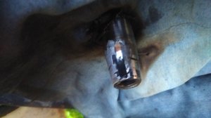

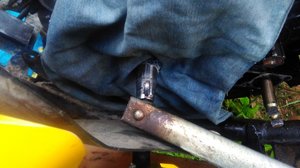

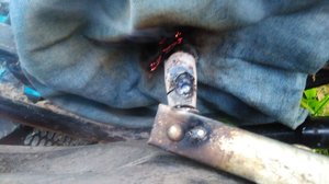

... что бы от програмируемого комута был реальный толк - нужно пересталять ротор на 60- 70 градусов опережения, и комутом уже рисовать кривую, а если физически ротор стоит на 26 -28 градусов - то можно только подкорректировать запуск и низы.
1 час назад, Гоша1001 сказал:
Да, у меня на фотках как раз этот момент тоже есть, где я заварил паз шпонки и нарезал дремелем новый.
