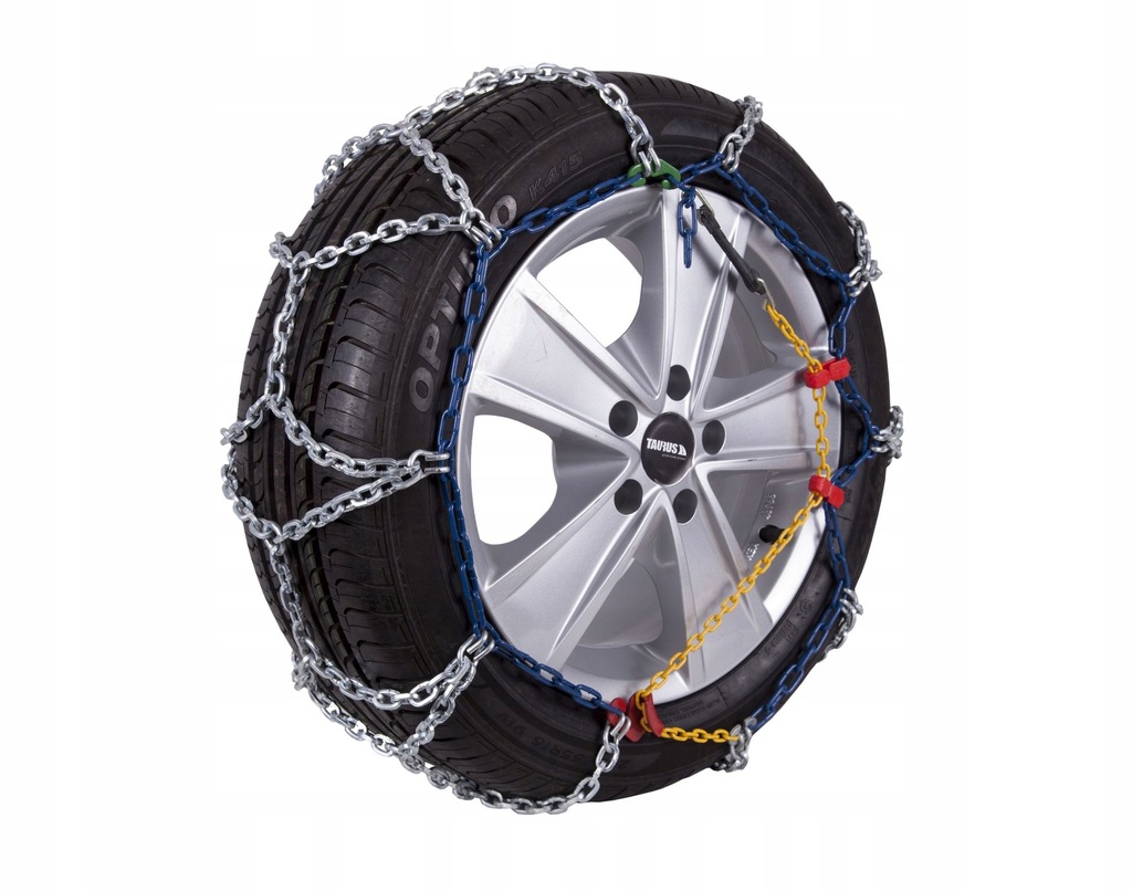

ПетровичЪ Опубликовано 31 октября, 2019 Жалоба Опубликовано 31 октября, 2019 22 минуты назад, егерь сказал: мысля эта воплотилась в верёвку наматываемую на буксующее колесо. Не...? Цитата
егерь Опубликовано 31 октября, 2019 Автор Жалоба Опубликовано 31 октября, 2019 11 минут назад, ПетровичЪ сказал: Не...? Тоже вариант, но верёвка дешевле, легче и наверное даже прочнее, покрайне мере её износ виден, обрыв едвали станет сюрпризом и обрывок ничего не разобьёт. Короче, мне верёвка подходит идеально!) Купил 10 мтеров "стеклянного" толстого шнура, разрезал пополам, обмотал концы чтоб не лохматились, а с другой стороны сделал петлевую законцовку, - чтоб за спицу петлёй цеплять. Скрученые верёвки лежат под креслом и ничему не мешают. Единственно, цепи по льду выиграют, но это для меня не важно. Цитата

ПетровичЪ Опубликовано 31 октября, 2019 Жалоба Опубликовано 31 октября, 2019 7 минут назад, bord-51 сказал: Я про оторвавшуюся верёвку, порвавшую рулевую тягу у патра. Вот я даже не сунулся бы, без подобной обувки... если уж цель поставлена доехать Цитата
bord-51 Опубликовано 31 октября, 2019 Жалоба Опубликовано 31 октября, 2019 25 минут назад, ПетровичЪ сказал: Вот я даже не сунулся бы, без подобной обувки... если уж цель поставлена доехать Там снегу - очень много. В прямом смысле. Но утрамбованного снегоходами. Поэтому конкретно в ролике - низкое давление бы заметно помогло. Но всем лениво :))) А цепи - только чтоб закопаться как зерги. Цитата
ПетровичЪ Опубликовано 31 октября, 2019 Жалоба Опубликовано 31 октября, 2019 6 минут назад, bord-51 сказал: Поэтому конкретно в ролике - низкое давление бы заметно помогло. Но всем лениво :))) А цепи - только чтоб закопаться как зерги. Ну так понятно, земли на видосе ни кто не выкопал, стравиться + цепи = получилась бы неплохая комбинация с невысокими оборотами.. имхо конечно Цитата
